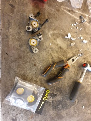

Ich hab das mal mit einer neuen XT 2 Kolben Bremse gehabt. Jetzt fahre ich die neue SLX. sollte ein Kolben brechen, würde ich mir wohl einen MT420 Sattel kaufen und die Kunstharzkolben verbauen. Da bestell ich mir auch keine einzelnen Kolben in China.
Bei den Aliexpress Alu-Kolben (nur für 2 Kolben Bremsen) mit Kunstoffeinsatz für satte 3,50 € Stück sind übrigens Quadringe und Dichtungen dabei. Ich habe schon 2 Paar davon getauscht und weder thermische noch sonstige Probleme gehabt.

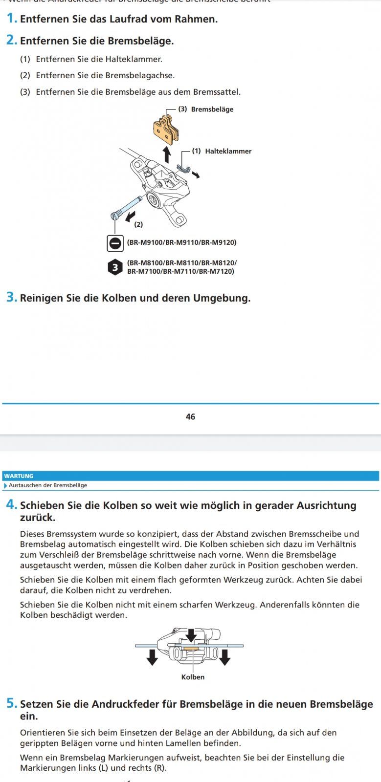

Bezüglich der Kolben habe ich auf die Schnelle nichts dergleichen in den TechDocs finden können. Du kannst dich aber auch gerne selbst schlau machen, einfach nach Shimano TechDocs suchen.
Um die Kolben zurück zu drücken, lasse ich immer den alten Belag drin und drücke mit einem breiten Metallstreifen von oben und unten und vorne und hinten möglichst gleichmäßig. Beim geringsten Widerstand wechsle ich die Position.

Wie drückt ihr denn alle eure Kolben zurück, dass die kaputt werden?
Alte Beläge drin lassen und dann mit einem Schraubenzieher oder dgl zwischen die Beläge fahren und zurück drücken. Fertig.... Wie schafft man das, dass die hin werden? g
Das ist ganz einfach, Beläge raus und mit Schraubenzieher, Schere, Zange, Bohrer, Schraubenschlüssel, Flachmeißel, Schlüsselfeile, egal, was gerade so da ist und irgendwie da rein passt, die Kolben mit roher Gewalt bis zum Anschlag zurück drücken. Wenn das nicht hilft, eben nochmal rausdrücken und das Ganze wiederholen. Irgendwann sind sie dann platt.
Ich schaffe das regelmäßig, wenn ich Beläge wechsle. Dann kaufe ich mir neue Zangen, da muss ich die Kolben nicht zurückdrücken, und maule anschließend über die schlechte Qualität der Ware.
Weil dann die Kolben verkanten können. Am besten mit nem Kunstoff Reifenheber flach auf den Kolben legen und gleichmäßig drücken.
Nie im Leben können die verkanten, wenn du halbwegs mittig am Belag andrückst. Ich stecke einfach einen Reifen Heber oder sehr großen Schraubenzieher zwischen die Beläge. Die bewegen sich dann automatisch sehr sehr parallel zurück. Je breiter der Keil den du rein drückst, desto genauer.... Ich mache das seit dem Jahr 2003 so und das ist definitiv problemlos. Ich würd nie auf die Idee kommen mit irgendeinem Werkzeug direkt auf die Kolben zu drücken, wenn es so ja so einfach geht.
Ich hab mich auch immer gefragt wie die Leute das schaffen wenn ich von den Horrorstorys gelesen hab - dann letztes Jahr bei 'nem Kollegen gesehen und für ihn Alukolben besorgt - habs auf seine Grobmotorik geschoben, vor ein paar Wochen ist es mir dann selbst passiert.
Recht dreckige Kolben (Service nach dem Winter), einmal kurz nicht aufgepasst (weil man ja jahrelange Routine hat und auch noch diverse Sram u. Magura Bremsen die man nicht so zimperlich anfassen muss). Es reicht halt wenn die Hinterkante des Kolbens in eine der Frässpuren "einfädelt" und man das nicht sofort merkt - hab leider kein Foto von der Oberflächengüte gemacht aber wirklich glatt geht das da hinter den Quadringen nicht wirklich zu.
