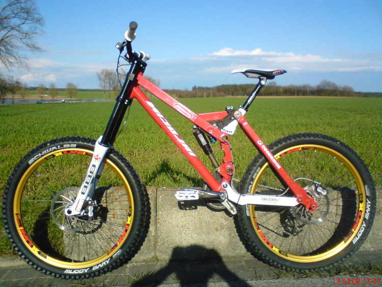

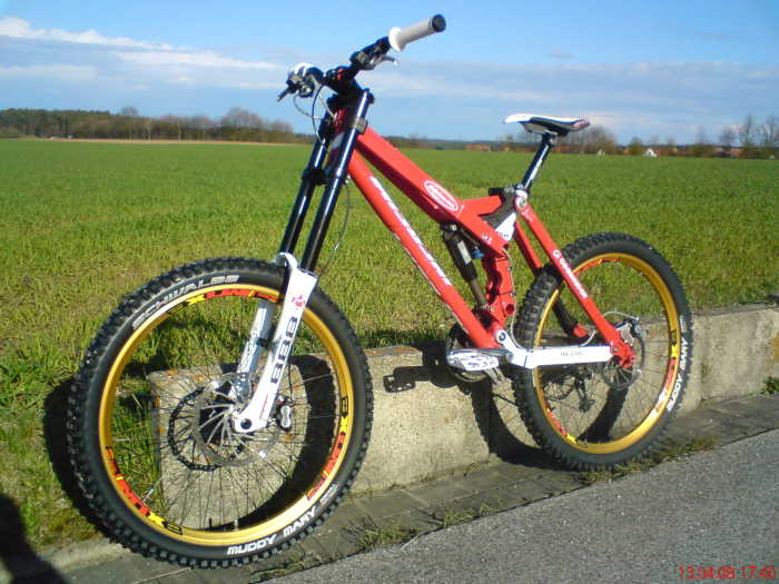

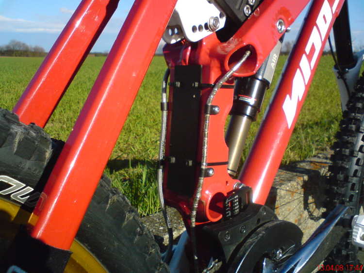

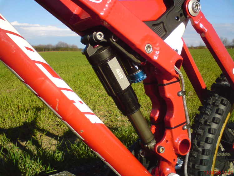

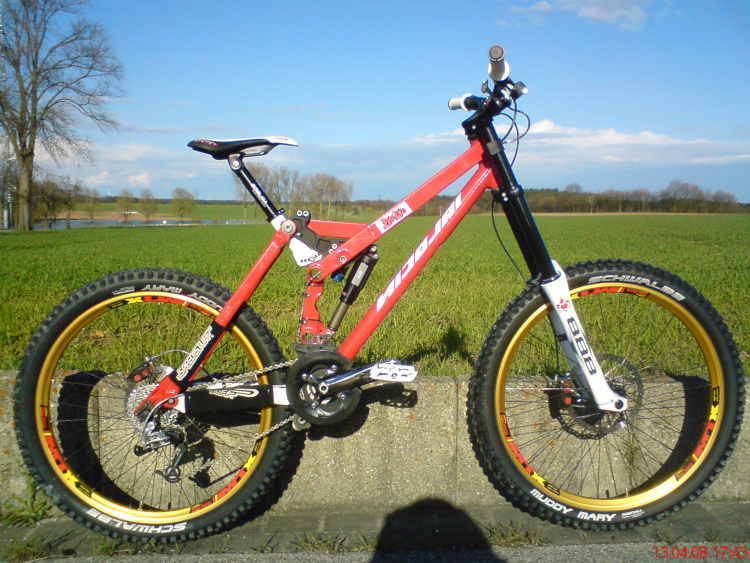

Hier endlich die versprochenen Bilder.

Cool, diese Ausschnitte habe ich sogar persönlich angepasst, so wurde das nur bei diesem einen Rahmen gemacht, da kann ich mich noch dran erinnern. Ja, ich war nicht immer Bürotussi. Später wurde die Aussparung dann an den Innenseiten des Doppelrohr vorgenommen.
Grüße, Falco
@ Falco
Dann herzlichen Dank an Dich für das Mitwirken.
Der Rahmen ist übrigens von 2003 (2005 bekam er das Update zur aktuellen Generation und eine neue Pulverbeschichtung). Ich kann mit Stolz behaupten das ich ihn nicht geschont habe und er ist technisch immernoch in einem top Zustand.
Das ist Qualität!!! :)
