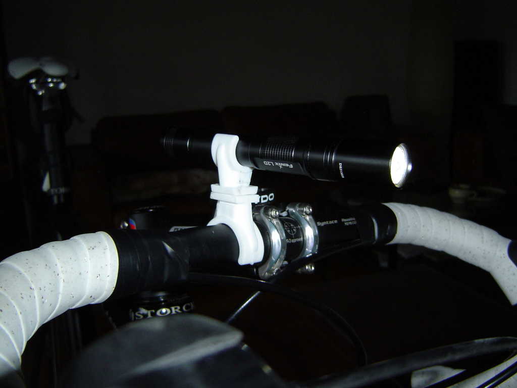

HI, ich hab zur Befestigung der Lämpchen meine eigene Baumarkt-Variante entwickelt....
einfach 2 dieser Sanitär-Rohrschellen zusammenschrauben (M6-Schraube), Größe 16/18 für die Lampe und 20/22 als Lenkerhalterung (passt auf nicht oversize MTB/RR-Lenker sicher und stramm drauf. Lässt sich in 3 Dimensionen ideal verstellen. Montage über oder unter Lenker möglich ;-). Kost fast nix !!
Viele Grüße
Markus
Kann das jedem nur empfehlen! Der Rotz von dealextreme ging nach einer Fahrt kaputt, und passte anfangs sogar nicht. Die Rohrschellentaktik ist genial - es hält bombenfest! Habe ich auch mit der originalen Fenix-Halterung verglichen, finde die mir den Rohrschellen sogar besser.
Hier hat einer Angst gehabt dass die Lampe davon Schäden nehmen könnte - stimmt natürlich nicht. Bevor CNC-Gefrästes Qualitätsalu von Rohrschellenkunststoff passiert noch so einiges auf der Welt ;)
Eine einzelne dieser Klemmen zur Befestigung war mir zu unsicher. Da ich auch in heftigerem Gelände unterwegs bin damit (u.a. 40cm hohe Stufen), habe ich gleich mehrere solcher Klemmen mit Sekundenkleber zusammen geklebt und sie auf einer normalen Cateye-Halterung angebracht. Sekundenkleber löst (ätzt?) den Kunstoff leicht an und dadurch werden die Teile richtig "verschweisst". :daumen:
M6-Gewindestange tritt aber jeden Sekundenkleber in den Arsch ;)

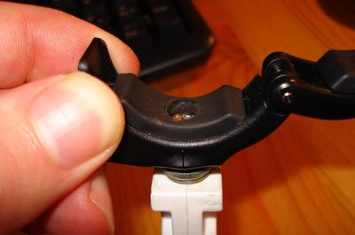

Also, meine Halterung für die Fenix sieht folgendermaßen aus:
Eine einfache Sigma Evo Lampenhalterung mit der Bohrmaschine auf die entsprechende Schraubengröße der Rohrschelle (Größe 16/18) durchgebohrt. Hält bombenfest und ist ruckzuck an das Rad angebracht. Finde die Sigma-Halterungen sehr gut.
MfG

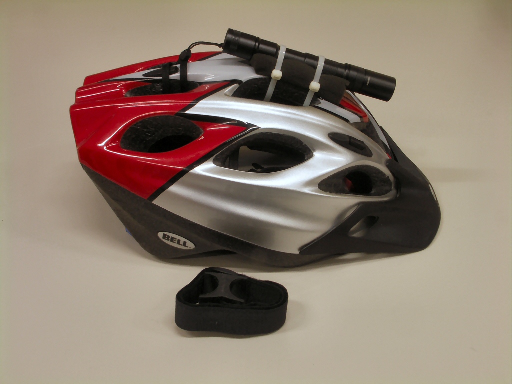

Hier mal meine Befestigung der FENIX-Lampe am Helm:
Fixiert mit 2 Kabelbindern (schwarze hatt ich nicht vorhanden :mad: ); zwischen Lampe und Helm zur Stabilisierung und zum Schutz ein Stueck schwarzer Schaumstoff. Orientierung der Lampe ist fuer mich so auch ideal und benoetige keine Verstellung. Ich benutze diese Lampe als Zusatzlampe/Notfallampe am Helm gemeinsam mit IRC-Halogenlampen am Lenker. Fuer mich waere die Fenix Rebel 100 allein nicht ausreichend.
Lampe haelt fest genug: verstellt sich nicht wenn ich den Schalter mit Handschuhen betaetige und verdreht sich nicht wenn ich die Luenette verstelle oder die hintere Endkappe aufschraube zum Akku-Wechsel.
Neben dem Helm liegt ein TwoFish Bikeblock (von fenix-store.com). Wegen langer Lieferzeit aus den States hatte ich die Lampe vorab mit Kabelbindern befestigt. Der Bikeblock macht auch einen "klobigen" Eindruck und das Klettband muss mehrmals unterm Helm gefuehrt werden. ZzT bleibe ich bei der Kabelbinder-Loesung. Nachteil: zum Entfernen der Lampe muessen die Kabelbinder zerstoert werden. Da ich in dieser Saison mehr NightRides fahre als am Tage zu biken, lasse ich die Lampe im Winter sowieso dauernd am Helm.
Die beiden "harten" Kabelbinder stoeren auch nicht an meinem Kopf (weder mit noch ohne Helmmuetze):
