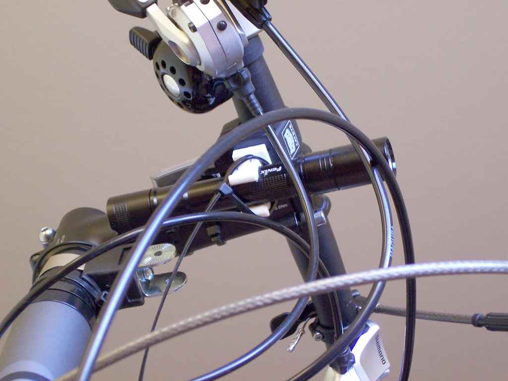

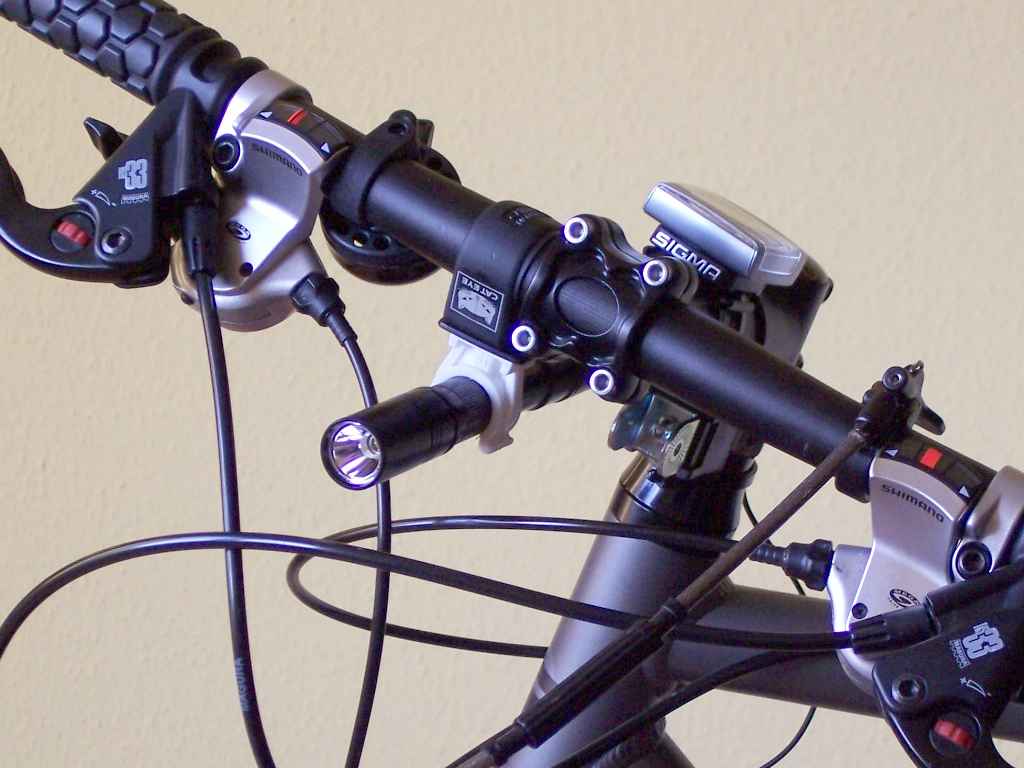

Wenn Du das meinst, was auf den unten eingefügten Bildern zu sehen ist,
ja es hält. Bordsteinkanten und Waldwege sind kein Problem.
Downhill und andere Material beanspruchende Fahrweisen
dürften bei der hängenden Montage eventuell zu Problemen führen.
Dem kann aber mit einem zusätzlichen Kabelbinder um die Schelle
herum abgeholfen werden.

@danny23730

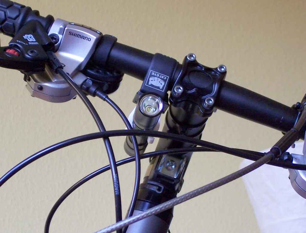

Was für ein Halter von Cateye ist denn das genau? Gibts den auch einzeln zu kaufen?
@Wasinte
Befestigt hab ich meine Fenix L2D CE mit einem Lampenhalter von Cateye.
Das Teil hat die Bezeichnung:
Cateye Halterung & drehbare Befestigung
Bracket & Spacer Model H-24 G Nummer #533-8605
Schau mal auf Seite 3 in diesem Beitrag. Meine Antwortnummer 75.
http://www.mtb-news.de/forum/showpost.php?p=3596483&postcount=75
http://www.mtb-news.de/forum/attachment.php?attachmentid=126687&d=1176188157
Da ist ein Bild von der Verpackung des Cateye-Halters
ganz deutlich zu sehen. Gibts in allen Fahradgeschäfte, 4 bis 5.- €uro.
Wenn der Händler ums Eck das Teil nicht vorrätig hat,
halt ihm die Bestellnummer unter die Nase.
Dann kann es jeder Händler bestellen.
