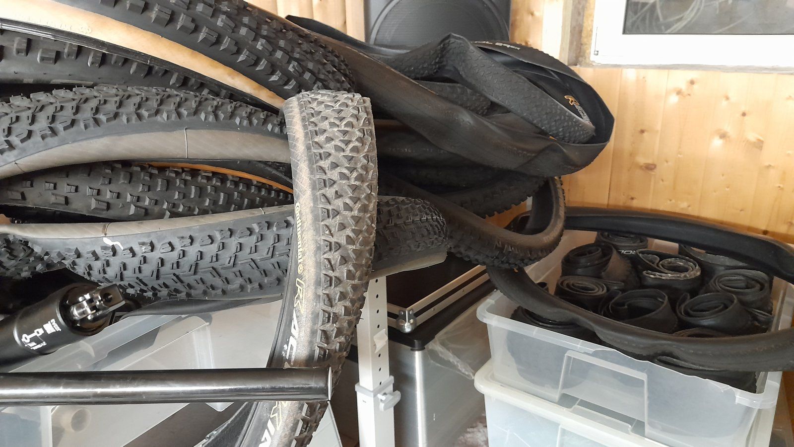

Wenn Du mal in unten stehende Threads reinschauen würdest wüsstest Du, dass es hier jede Menge Biker gibt, die diese Reifen tatsächlich in den unterschiedlichsten Kombinationen und Situationen selbst testen/fahren.
https://www.mtb-news.de/forum/t/bester-marathon-reifen.159676/
https://www.mtb-news.de/forum/t/light-trail-downcountry-reifen.963534/
Dann können sie sich gerne hier konkret mitteilen, bisher war davon nichts zu sehen.
