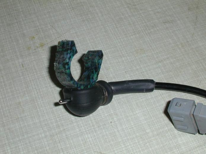

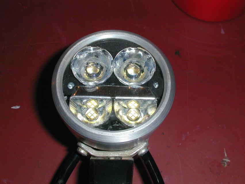

4-Fach MCE mit Abblend- und Fernlicht:
2 MCE mit Reflektor und Blende für Abblendlicht mit Dimmer und Akkuanzeige (Ledstripe und Ledsenser) an 7,4 Volt Akku,
2 MCE mit Optiken per Schalter als Fernlicht an Ledsenser und 7,4 Volt Akku, d.h. zwei unabhängige Akkus,
Fernbedinung am Lenker mit Kippschalter in Gummikappe (Tast-Aus-Schalter)
Fazit:
Das Abblendlicht ist meiner Meinung nach ok, die Reichweite des Fernlichtes kann man durch Veränderung des Anstellwinkels der Linsen bzw. der Led incl. Linse noch optimieren.
Insgesamt stimme ich den Kollegen zu, es ist sehr aufwändig und kostenintensiv
Anbei noch ein paar Bilder zur Ergänzung zu Post von heute Vormittag
Gruß
Wolfgang
