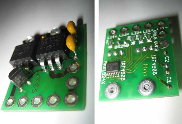

Zur Frage, ob das kk06-bratbeck-Platinchen auch für 3-Zellen-Akkupacks taugt: Ja
das dafür notwendige IC ist jedoch ein anderes und heißt MAX1924V, mit der Betonung auf V, denn das übliche für 4 Zellen habe ich einfach da, das heißt MAX1924X (beachte das X). Das Platinchen schützt vor Überspannung und Unterspannung.
Für 3-Zellenbetrieb muss man den MAX1924V also bei
WWW.MAXIM-IC.COM bestellen und mir zusenden !
Gruß Bernhard [email protected]
