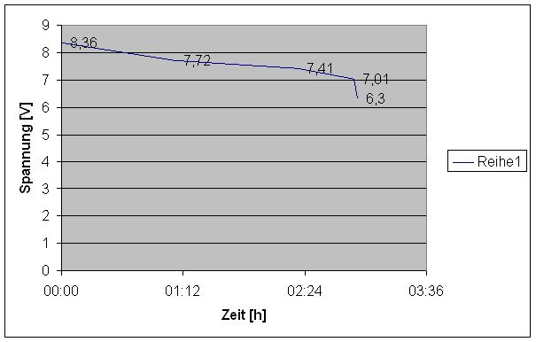

um noch mal auf den bp-945 (7,2V/6,5Ah/46,8Wh) zu kommen
mit einer 12,5W lampe (3x cree q5@1A, ksq n=ca. 90%) komme ich auf eine laufzeit von 2:55h. Temperatur um die 5°C.
