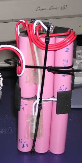

Moin,
in meinem Akku ist zusätzlich zu der eigentlichen Überwachungselektronik ein weiteres Bauteil (zwischen der linken und mittleren Zelle im Bild).
Ich nehme an das wird die Temperaturschutzschaltungen sein.
Habt ihr die in euren Packs drin gelassen, wenn ihr die Ladeelektronik gewechselt habt?
@Rutsche
Das ist eine Temperatursicherung, solltest Du auf jeden Fall drin lassen, wenn mal wirklich was schiefgeht! Die nimmt die Temperatur der Zellen direkt auf und schaltet ab, sei's beim Laden oder Entladen... Ist allerdings dann auch hin:(
Aber besser, als der ganze Akku, oder noch mehr;)
Der Nikolauzi

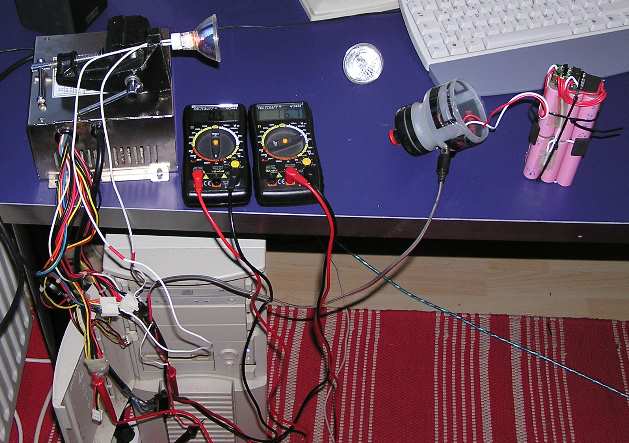

Da ich (noch) kein Notebooknetzteil da habe und die Idee der Koppelung zweier PC-Netzteile nicht klappt, habe ich nun einfach die -12 und +12V Leitung eines PC-Netzteils zum Laden meiner Akkus benutzt.
Das Netzteil ist leider nur mit 500mA auf der -12V-Leitung angegeben.
Aus Sicherheitsgründen habe ich den Halo-Spot auch nur mit 10W gewählt um den Ladestrom niedrig zu halten - Aber es geht erstmal :)
Der Aufbau sieht noch recht wild aus - aber egal... darf nur niemand an den Tisch kommen :D
Da war ich mir schon fast sicher, deswegen habe ich die auch wieder eingelötet...
