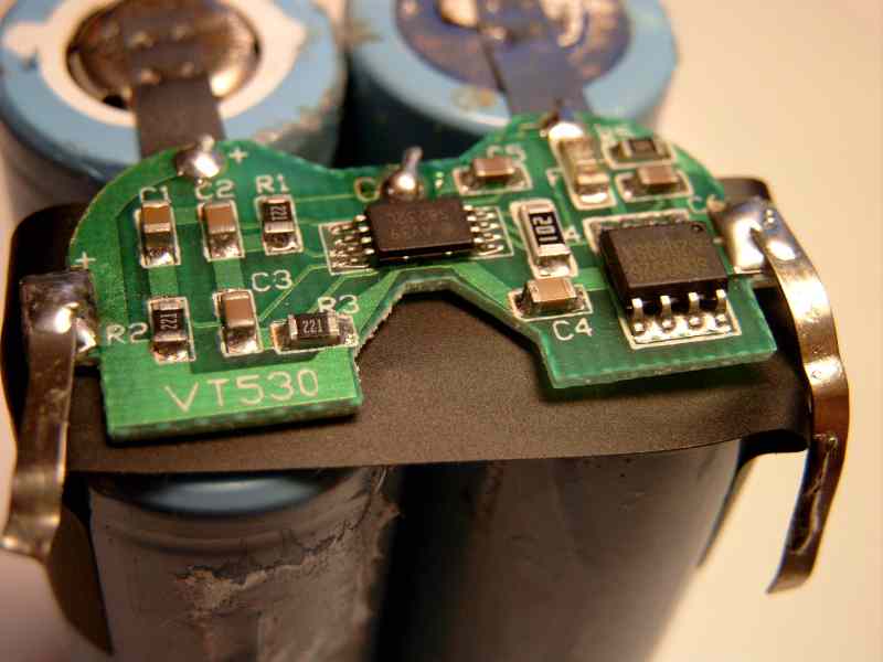

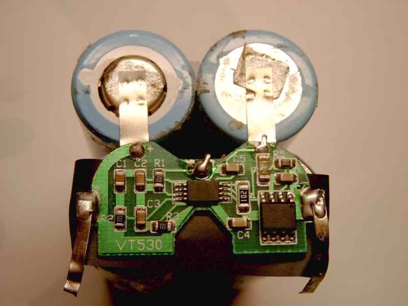

Ich habe mir zur Unterstützung meiner bereits vorhandenen LI-IO Akkus an meiner Espressotassenlampe noch zwei Akkupacks gekauft. Deren Schutzschaltungen sind mir bei einem Kurzschluss "im Eimer gegangen". :mad: :wut: :mad:
An den Lötfahnen liegt nur noch eine Spannung von 4,71 V an. Die Zellen sind mit je 4,2 V aber randvoll!
An der Schutzschaltung ist für mich nix Durchgebranntes oder so zu erkennen.
Vielleicht hat von Euch jemand einen Tipp, wie man die wieder zum Leben erweckt :anbet:
Oder hat vielleicht jemand noch zwei so Schutzschaltungen?
(Ja, ist mir direkt bei beiden passiert :heul: )
Bin gespannt wie'n Flitzebogen
Hi USER
Auf der Platine ist ein mit "F" bezeichnetes Bauteil.
F steht normalerweise für Fuse = Sicherung!
Check das mal auf Durchgang.
Gruß Armin
Hab' die Sicherung gefunden. 0,03 Ohm sagt das Multimeter, also müsste sie nach ganz sein oder?

Wenn man einen Akku mit MAX1665 als Schutz kurzschliesst, dann kann man den Akku erst wieder benutzen nachdem man kurz das Ladegerät angeschlossen hat.
Vielleicht ists bei deiner Schutzschaltung ebenso?
Nö, leider nicht. Wenn ich den Akku an's Ladegerät anschließe, dann blinkt das Ladegerät. Im Takt zum Blinken wechselt auch die Spannung zwischen 4,71 und 8,2 V :confused: . Sieht für mich so aus, als ob das Ladegerät versuchen würde, den Akku zu laden, dieser aber nichts annimmt.
Weitere Vorschläge? :anbet:
Kennt denn jemand das mit einem ? gekennzeichnete Bauteil?
Ich vermute, daß das der Übertemperaturschutz ist. Was sollte mein Multimeter anzeigen, wenn ich das Bauteil auf Widerstand prüfe?
Hallo user_1024,
Bauteil? Das ist eine normale Leitung, die geht zum sogenannten Com-Anschluss und mittels diesem wird die Spannung der beiden einelnen 3,6V-Zellenblöcke gemessen, es muß schließlich getrennt werden sobald einer spannungsmäßig aus dem Rahmen geht.
Mehr kann ich zu dem Problem leider nicht helfen :( sonst nimm doch die beiden Platinen vom speedy_fb.
MfG Manne
