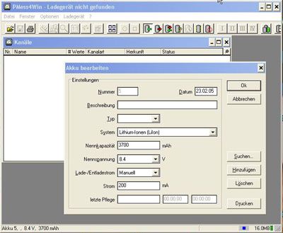

mit dem ELV ALC-7000 (der LiIon-Modus läßt sich durch die mitgelieferte Software einschalten) habe ich die selbe Erfahrung gemacht, das Ding hatte auf der Suche nach dem vermeintlichen U-Sattel die Spannung ständig höher gejubelt, nach einer halben Stunde 15V und dabei mehr als 2A in den eigentlich vollen Akku gepumpt. Müll - eher was für Tischfeuerwerker.
@ilex
Also das hört sich ja sehr kurios an, Spannungssattel suchen? Spannung auf 15V hochdrehen??? Das ist das falsche Ladeverfahren, egal, was die schreiben!!!
Und außerdem gefährlich...
Der Akku muß mit Konstantstrom mit Spannungsbegrenzung geladen werden, that's it... Alles andere ist gefährlich!
Der Nikolauzi

Das Ladegerät ist ein ALM7002 und der Kollege hat mir beschrieben , dass er Den Akkutyp, die Kapazität und die Anzahl der Zellen einstellen kann.
Begonnen hatte er mit einer Einstellung von 1,2AH (vorsichtshalber)
Hat dann am nächsten Tag umgestellt auf 3,6AH. Allerdings hatte der Akku da nur noch 3,5V (beide Blöcke in Reihe!)
läßt sich alles wunderbar einstellen, dann zweimal Return drücken, eine halbe Stunde warten und schon fliegt dir der Akku um die Ohren - oder verabschiedet sich freundlicherweise Nirvana
