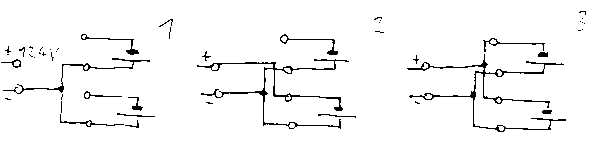

Hallo user,
also ich hab 14,4 Ladespannung , die Akkus hatten jetzt 6,20 V und 6,53 V, die Klemmenspannung (über Strombegrenzung 12V/10W Birnchen) war 6,7 V. Ein Querstrom wird nur fließen wenn die Spannung eines Akkus höher ist als die Klemmenspannung, das schaffe ich wenn ich das Ladegerät abziehe, sonst nicht. Die Spannung vom Lader wird nicht unter die des besseren Akkus abfallen. Der Strom verteilt sich beim Laden zunächst mal zugunsten des miesen Packs bis sich die Zellenspannungen angeglichen haben, im Moment waren das noch 350 mA zu 15mA. Die 350 mA stehen aber auch an wenn ich einzeln lade.
Gruß
Ilex
@ user
nehme alles zurück und behaupte das Gegenteil. Die Klemmenspannung würde auf den Wert des schlechteren Akkus abfallen. Die Lösung sollte sein, für jeden Zweig eine sep. Strombegrenzung einzubauen.
Gruß
Ilex
... ach so! ich hab' die Akkus ohne Strombegrenzenden Widerstand parallel geladen, aber erst, nachdem ich die über einen Widerstand "gebalanced" habe. Das dauert natürlich bei so großen Akkus mit 39 Ohm mangels verfügbarer Alternativen. Dann werd` ich das mal wie in Deiner letzten Skizze schalten und das Problem ist erledigt :daumen:

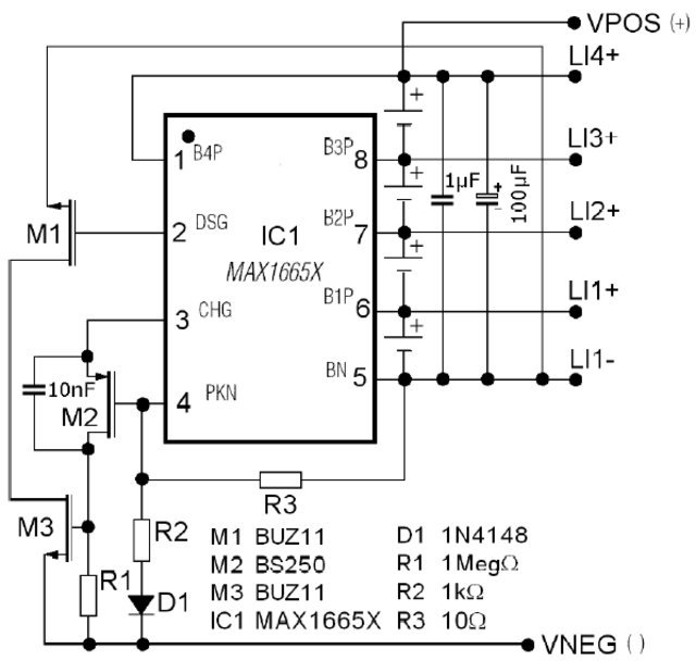

@nikolauzi: verwende die Bratbeckschaltung, jedoch hat sich eine der Anzapfleitungen gelöst, sodass der eine Akku nicht mehr rechtzeitig getrennt werden konnte und somit tiefentladen wurde. Habe leider nicht die technischen Möglichkeiten die Zellen langsam wieder zu laden.
Gruß Florian

Hallo Bratbeckexperten!
Könnte mir vielleicht jemand beim Kapieren der Schaltung nen Denkanstoß geben? Im Groben hab ich`s schon verstanden. Was aber noch unklar ist: Wie genau wird mit Hilfe des BS250 die Strombegrenzung umgangen und welche Funktion übernehmen R2 und R3?
