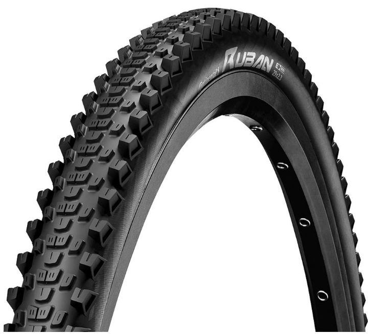

der rollt gar nicht so schlecht :ka: je nach vergleichswert. zumindest wäre es schnelle lauffläche, aber grobe seitenstollen für kurvenführung. darauf wollte @Ralf_T doch hinaus?
€: in 29 x 2,3" sogar (nominell) leichter als der conti ruban.
