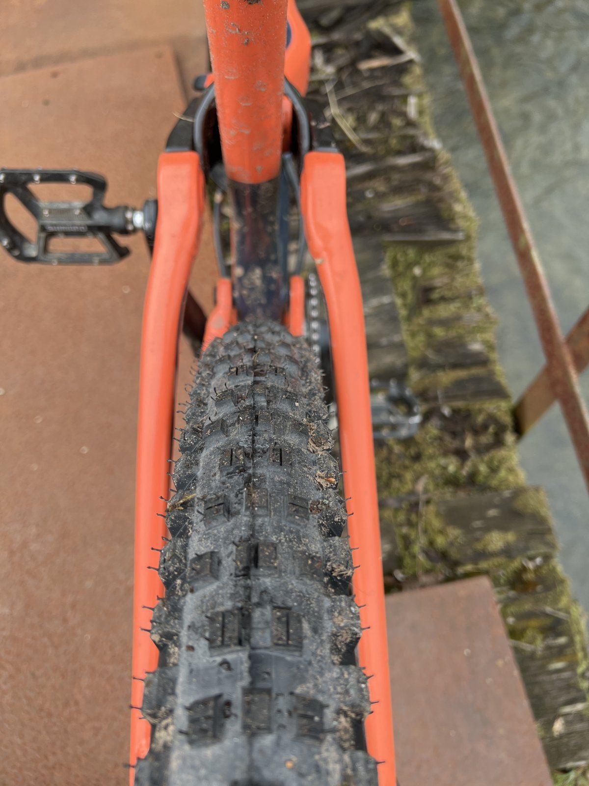

Nun, wenn das Laufrad einseitig zentriert wäre, dann kannst du mit der Steckachse machen was du willst. ;)
Aber mal ehrlich, sind da nicht unterschiedliche Abstände zum Hinterbau auf dem Bild? Ist mir nur so aufgefallen.
