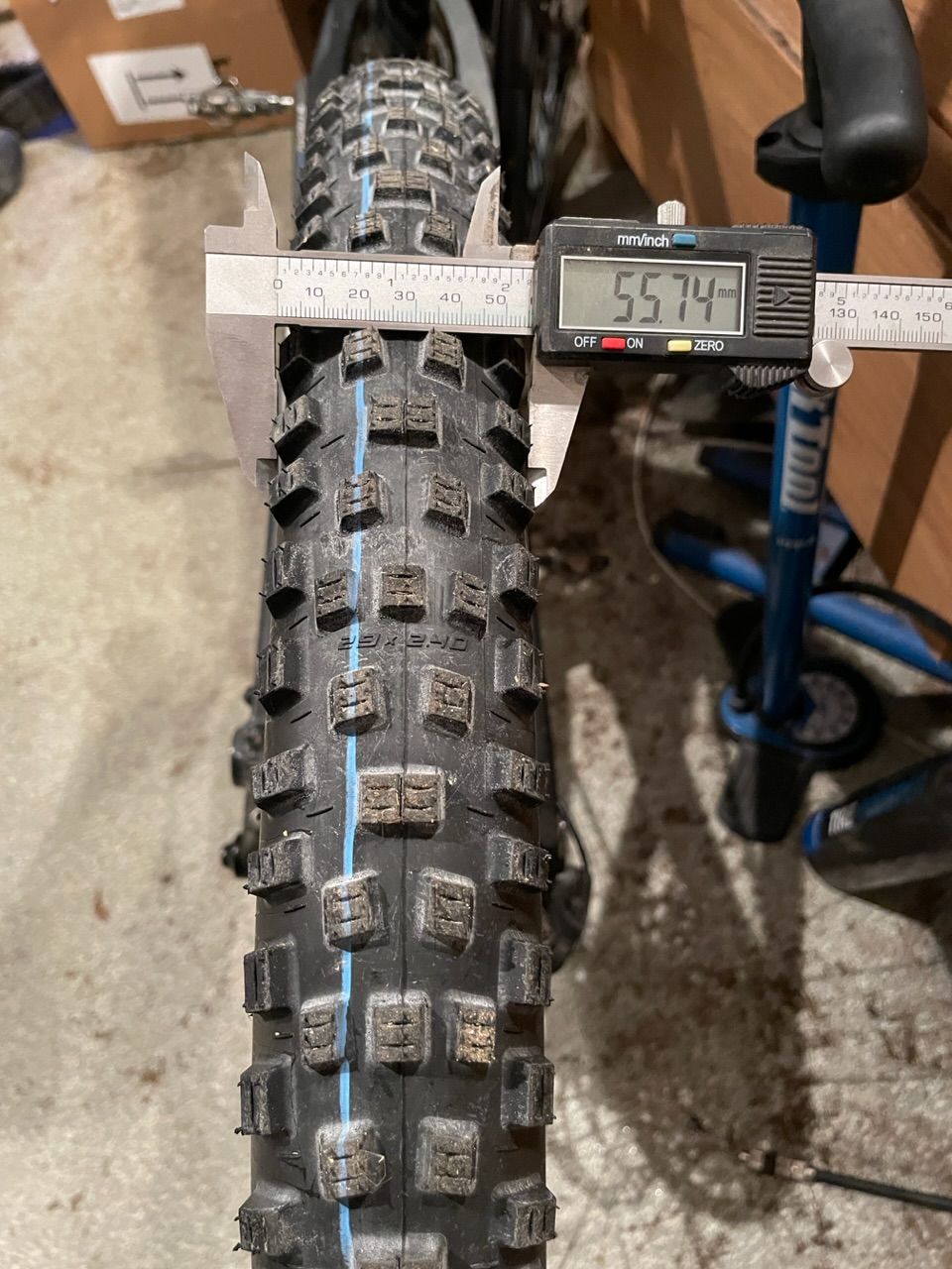

Schlechter Scherz? Davor war ein anderer 2,4er auf der Felge… 62mm
Da ist selbst ein regulärer 2.25er ja breiter. Rechnerisch, deswegen drücke ich das immer gern auf Zoll, erwartet man sowas auf der Felge ja eher von einem 2.1er.
Die Onzas sahen auch erstmal schmal aus, haben sich dann aber gemacht. Ohne, daß es direkt wichtig wäre, aber es relativiert halt.
Sieht bei mir auch so ähnlich aus. Sehr schmal und irgendwie sehr rund?! Grade auf einer 35iger sollte der doch schon noch etwas eckiger sein. Muss nochmal messen aber viel breiter ist der nach 4-5 Tagen bei mir noch nicht geworden. Bin immer noch nicht wirklich so überzeugt von den Reifen. Rollen tun sie gut aber der Rest naja… Grip ist auch iO. aber hab mir irgendwie mehr versprochen.

So extrem "sollte" die Abweichung ja nicht sein dürfen. Eigentlich.
Ich erinnere mich, daß es das bei Schwalbe mal vor Urzeiten gab. Da waren ausgewogen leichtere Reifen auch (mal) schmaler, unmontiert gemessen. Das "Band" war schlicht nicht so breit.
Die Abweichungen waren damals aber nicht so extrem wie das hier.
Seltsam, bin dem heute von nem Kollegen 55km hinterhergefahren...der hat den auf 30mm...dort sieht er vorne und hinten aus wie 62mm🤔
Wenn ich dran denke messe ich heute mal, dann sehen wir, wie gut Dein Auge ist :D
Sodele, komme gerade aus dem Keller und habe @sebhunter 's Augenmaß überprüft.
V/h NN Superground Speedgrip 2,4 auf 30 mm-Felge.
Vorne seit März, ca. 1000 Km, 1,5 bar mit Schlauch hat 61 mm.
Hinten seit vorletzter Woche, 200 Km 1,7 bar mit Schlauch hat 60 mm.
