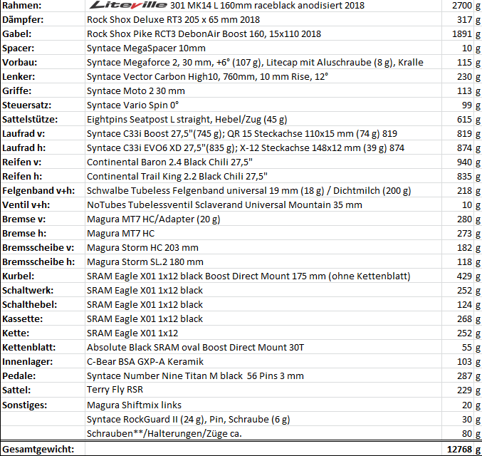

Und wer gerade keine Lust auf Sudoku hat: wer findet den Zahlenfehler?
Real komme ich auf 13,01 kg. Wo kommen die 250 g mehr her?

hast du den rahmen und die reifen auch in real gewogen? da wird wohl das mehrgewicht versteckt sein..
... ist die leicht abgewandelte Werksmaschine als Fertigprodukt. Konnte daher nicht abwiegen.
3.360 ist aber eine heftige Ansage.
naja, er schreibt ja:
Inkl. X12x148 Achse (41g)
Inkl. Schaltzug ungekürzt
Inkl. 40cm Schaltzug
Inkl. Deluxe 205x65 Dämpfer.
und wieso meinst Du abgewandelt?
... selbst wenn ich von den 3360 g den Dämpfer, die Schaltzüge und die Achse abziehe, komme ich immer noch auf über 2,9 kg, was für einen LV 301 Rahmen in L doch recht viel erscheint.
Für das Mk14 in M gibt Liteville 2580 g ohne Dämpfer als Gewicht an. Ob das L dann um 350 g schwerer sein kann? Wieviel mehr Alu steckt im L gegenüber dem M?
Mit leicht abgewandelter Werksmaschine meinte ich mein Mk14 mit Eagle in schwarz, ovalem KB, MT7, C-Bear, Sattel, Contis ...
wieso 2,9kg für einen alurahmen der stabil ist sind doch ein top wert. weniger geht nur mit gutem carbon. und selbst da gibts unzählige rahmen die nicht leichter sind als dein lv!
aber LV kann man doch nicht mit irgendwelchen durchschnittlichen Alurahmen vergleichen:D. Mir kommt nur der Unterschied zum M etwas groß vor und suche Erklärungen, damit auch ich das verstehe ...
2580g ist doch ohne Dämpfer!
Rechne den Dämpfer dazu, dann biste doch schon fast bei 2,9... und dann noch die Größe mehr... passt doch.
