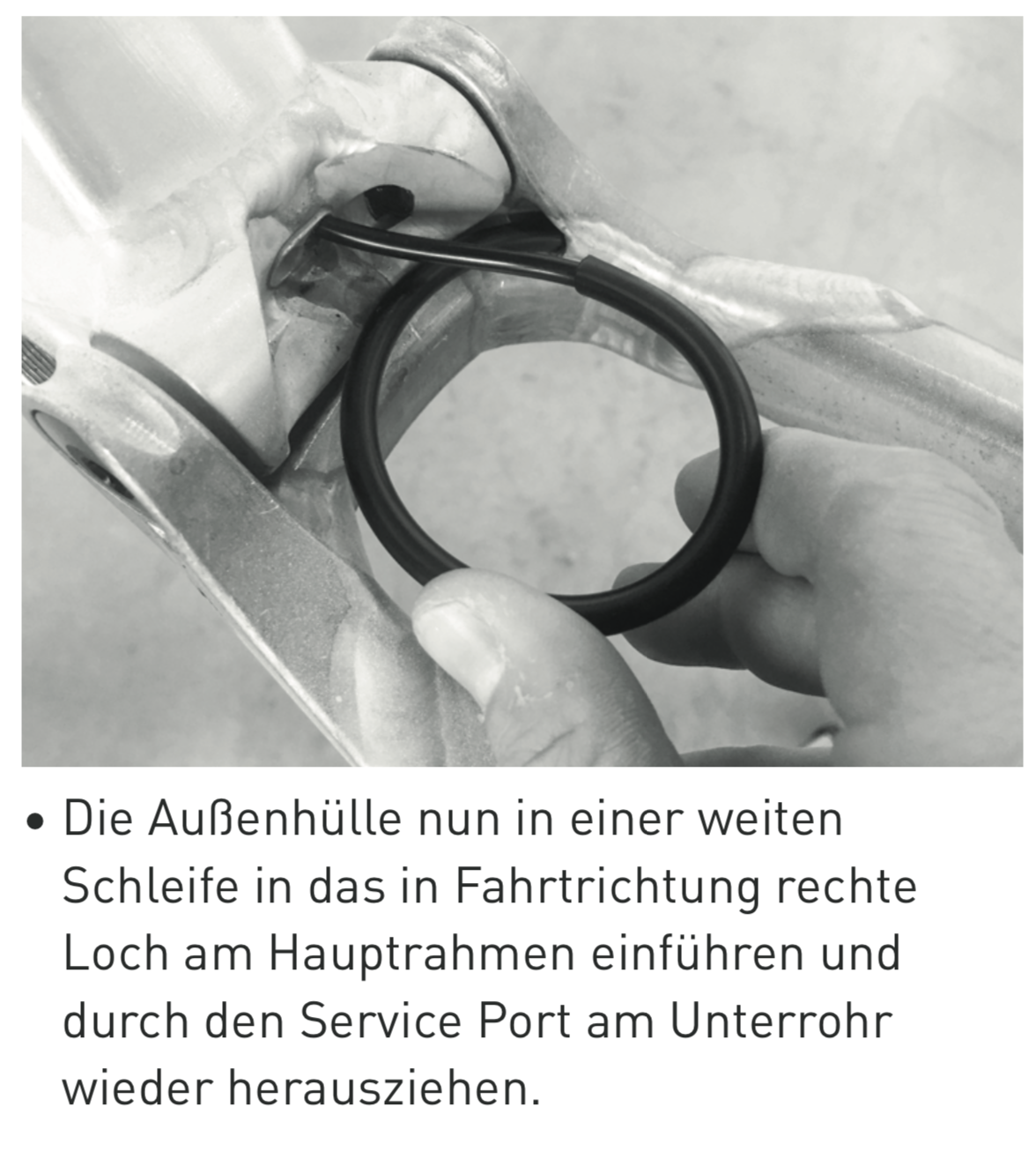

Du hast mein Mitleid, ist halt ne Fehlkonstruktion von Liteville. Man bekommt es schon hin. Durch die Kettenstrebe durch sollte es ganz einfach gehen. wirklich blöd wird es genau dann, wenn man den Bogen wie im Photo so weit durchziehen soll, dass eine gerade Linie entsteht. Weil die Hülle echt viel zu steif dafür ist.
Unbedingt den Bowdenzug drin lassen, und das letzte Stück mit Schmackes durchziehen. Hat bei mir geklappt - so einigermaßen, aber ich war auch kurz davor das untere Lager aufzumachen. Ich würde auch wetten, dass Liteville den Kabelzug vor dem Hinterbau montiert in der Vormontage ...
Anhang anzeigen 1185250I
Wenn ich mich richtig erinnere, sieht das gleich aus wie bei meinem 601 mk4?!
Ging mit der Anleitung egtl. ganz gut. Oder ist das 301 mk14 hier nochmal enger gebaut?
Bei mir war die Schalthülle bereits montiert, die Bremshülle geht sehr einfach. Wenn man die Schalthülle einbaut (bei einem Tausch) wird diese aber so stark gebogen, dass sie eigentlich schon beschädigt ist. Den Vergleich zum 601 habe ich hier nicht - aber leicht geht da gar nichts, also evtl hat man beim 601er mehr Platz.
(Bezieht sich alles auf eine Shimano Schalthülle).

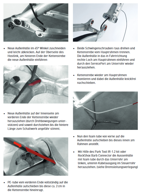

Interessant ist nur, dass sie beim Mk15 empfehlen den Hinterbau zu trennen. Wird aber auch spaßig, wenn die Bremsleitung auf der anderen Seite noch durchgeht. Ich habe es auf diese Weise gemacht...
Danke für die Bilder - ich hab mir die Anleitung beim Mk15 nicht angesehen, aber ich hätte beim Mk14 mein linkes Ei verwettet,dass das so gemacht werden müsste um die Schalthülle nicht zu beschädigen bzw, dass Liteville das bei der Vormontage genau so macht.
Aber man bekommt es mit einiger Fummelei schon hin. War aber einer der Punkte, warum kein Liteville Rahmen mehr angeschafft werden wird - neben Evo6 und 8Pins.
