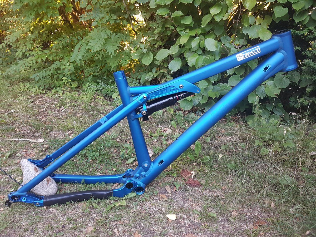

Mein Rahmen ist gekommen, noch ohne 8P.
Ein bisschen enttäuscht bin ich über das Gewicht. 3360g, das sind rund 300g mehr als mein MK8. Wo kam das denn dazu?
Nein, der Stein ist es nicht.

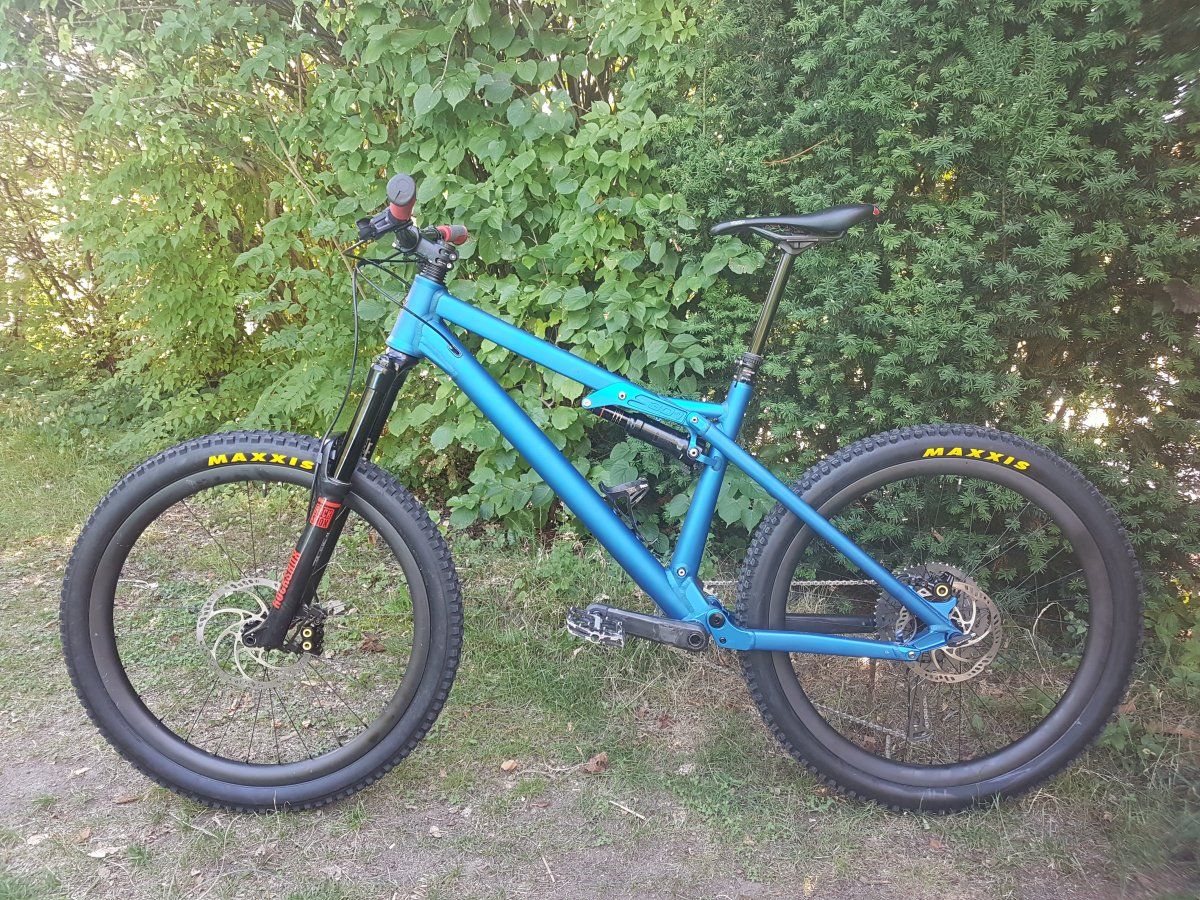

Ich habe außerdem ein Wolftooth CAMO steel boost 32er verbaut und das ist bei gemessener Kettenlinie von 51mm sau knapp zur Kettenstrebe. Das ist höchstens 1mm.
Muss das so? 2,5mm Spacer auf Drive Side ist montiert.
Danke
Gruß
Das gleiche habe/hatte ich auch beim H3 Rahmen und ist dem/der EVO06/BOOST Technik zu verdanken.
Viel Spaß beim tüfteln um eine vernünftige Kettenlinie hinzubekommen, seitens Liteville ist über dieses Problem so gut wie kein Support zu erwarten.
Danke
Gruß
ganz schön schwer. angabe auf homepage gr. m ohne dämpfer 2580gr. dämpfer 320gr. achse 100gr. ergibt 3000gr gesamt. 360gr mehr für größe L?
...2,5mm Spacer auf Drive Side ist montiert.
verstehe ich nicht, Spacer auf der Drive Side bei SRAM ändert nichts an der Kettenlinie, versetzt nur den Lagerpunkt axial nach aussen da die Klemmung im Lager der Non Drive Side stattfindet. Kettenlinenanpassung bei SRAM kann doch nur über Spacer an der linken Seite (Non Drive Side) stattfinden.
Habe für meine Kurbel jetzt 0 Offset KB bestellt, wenn das zu viel ist kann ein Ausgleich über Spacer an der Non Drive Side geschaffen werden, damit rückt die Kettenlinie weiter nach links, also enger an die Kettenstrebe, so mein Plan, oder stehe ich jetzt hier auf dem Schlauch?

Ja, ist eine NEXT SL, die ihre Position über die Drive Side definiert. Ich werd wahrscheinlich noch einen 1mm Spacer reinbauen.

@Jojo10: schöne Farbe! Der Rahmen gefällt mir
Kettenlinie: ist verdammt knapp, sollte aber mE nicht viel passieren. Laut SRAM sollte die Boost KL 52mm betragen.
Gewicht: kA wie gross die Toleranzen in der Herstellung sind. Die Gewichtsangabe von LV ist mE auch sehr verwirrend. Mit allen Anbauteilen, die von LV mitgeliefert werden oder ohne? Mein MK11 ist mE auch deutlich schwerer als auf der HP. Wenn die Angabe auf der HP allerdings ohne Steuersatz, vormontierte Schaltzugaussenhülle usw ist, dann stimmt es +/- wieder.

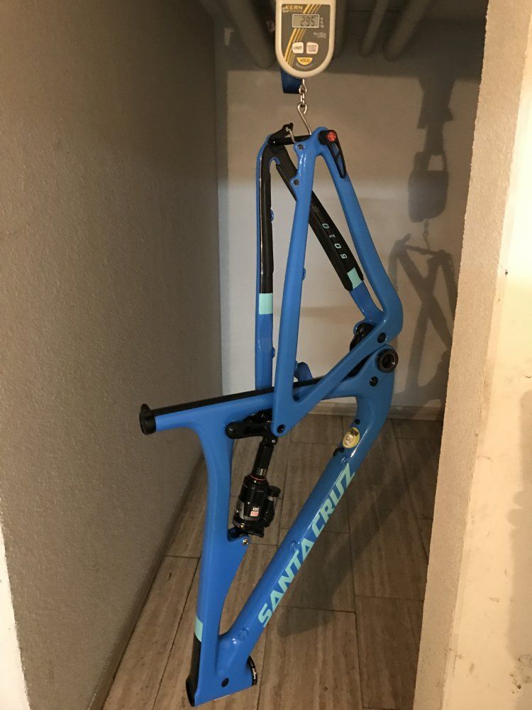

Zum Thema Gewicht des Rahmens :
Ich finde das Gewicht des Alu Rahmens in Ordnung .
Zum Vergleich hab ich hier meinen Santa Cruz 5010 cc Carbon Rahmen .
2950 g
