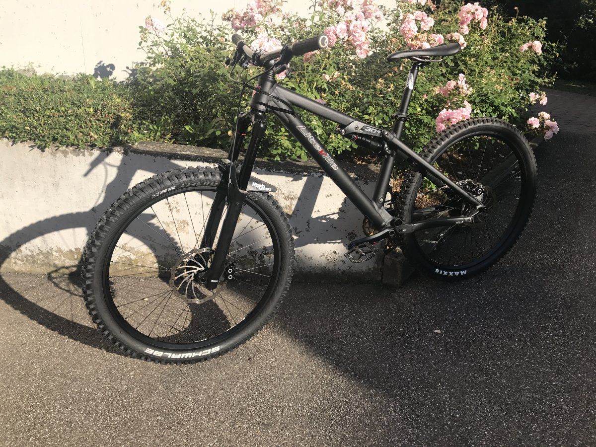

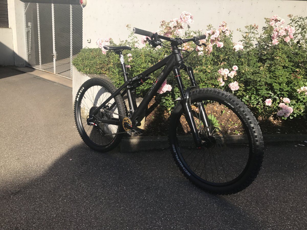

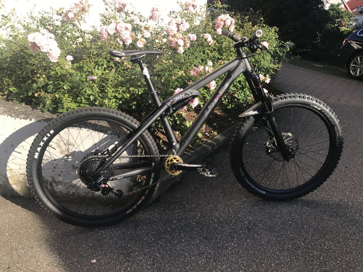

Mk 14 Größe S als Enduro für meine Frau
170/160mm
8pins kommt rein wenn sie mal da ist.
12,85Kg inkl. Pedale
