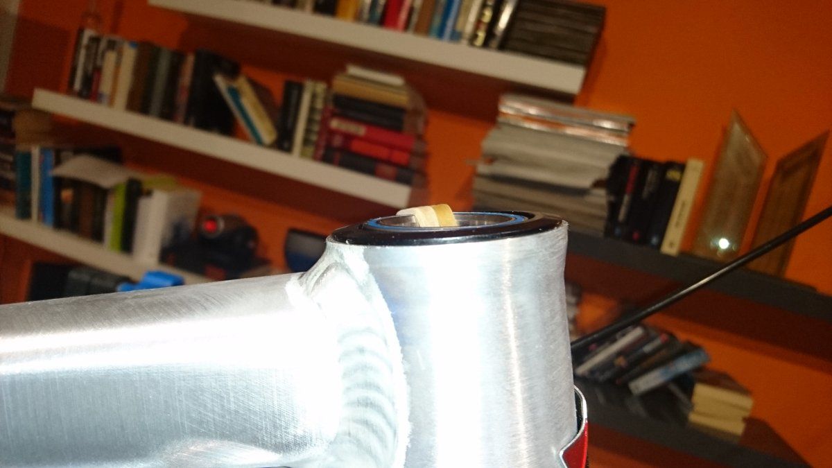

Bin auch gerade beim Aufbau des MK14 - ich weiß - ziemlich spät dran...
Jetzt ist mir beim auspacken aufgefallen dass das obere Lager im Lenkkopf eventuell nicht richtig sitzt oder hab ich da einen Denkfehler - was sagt ihr dazu - hoffe das Foto ist für eine Diagnose aussagekräftig.
Hab keinen Variospin verbaut - das untere Lager sitzt eh ganz lose im Lagersitz (das sollte wohl normal sein hoffe ich) das obere sitzt nach erster Beurteilung fest.
Hab da noch nicht versucht nach zu pressen.
Danke für eure Tipps bzw Beurteilungen - bin da halt nicht so der Profi.

@Regenmacher: Die Lager sitzen leider oft stramm, bzw. fest in den Svyntace Lagerschalen. Finde ich auch sehr unschön.
Das von Dir gezeigte obere Lager sollte beim Einbau der Gabel und anziehen der Kralle/ Aheadkappe plan in Position gerückt werden.
Dass die Steuersatzlager eher lose sitzen, ist normal. Kann trotzdem sein, dass wg Toleranzen die Lager etwas stramm sitzen. Deswegen werden sie für alle Fälle zusammen mit der Schale ein-/ausgepresst.
Die Position des Lagers auf dem Foto ist eindeutig nicht OK. Sieht eher etwas verkantet aus. Ich würde probieren mit etwa Gefühl (und Kraft, ohne geht's kaum, aber nicht mit roher Gewalt), das Lager plan in die Position zu rücken. Z.B. mit der Aheadkappe + Kralle (bei eingebauter Gabel), so wie von @zuki vorgeschlagen. K.A. ob's klappt, ein Versuch ist es auf jeden Fall wert. Oder ein grösseres Stück Holz drauflegen und mit einem Hammer (mehr oder weniger) leicht drauf hauen. Je nachdem wie du die Lage beurteilst und falls du dir das zutraust.
Sonst ist der Gang zum nächsten Bikemechaniker oder Schlosser die bessere Alternative.
Ja, das obere Lager ist etwas verkantet, aber halb so wild. Einfach ein dünneres Stück Holz oder ich hab so einen Plastik "Türstopper". Den ansetzen und vorsichtig mit leichten Hammerschlägen eintreiben. Unbedingt versuchen am äußersten Metallrand anzusetzen und nicht innen und auf gar keinen Fall in der Mitte, wo die blaue Dichtung ist.
Geht aber recht schnell und einfach. Viel Erfolg!
Danke für die Tipps Leute - ihr hattet alle recht - Lager war nur leicht verkantet - ein ganz leichtes Klopfen auf die Lageraussenschale mit den Kunststoffgriff eines Schraubendrehers hat das Problem bereits gelöst.
Im Endeffekt sitzt das Lager eh nicht zu stramm und kann mit der Hand aus- bzw wieder eingebaut werden. Eigentlich sehr passgenau.
