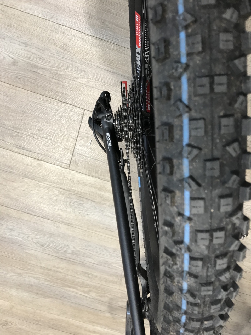

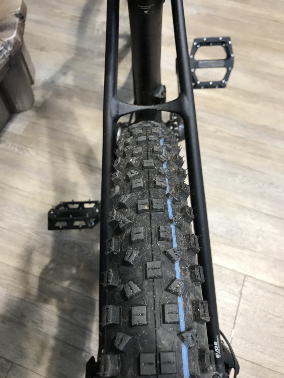

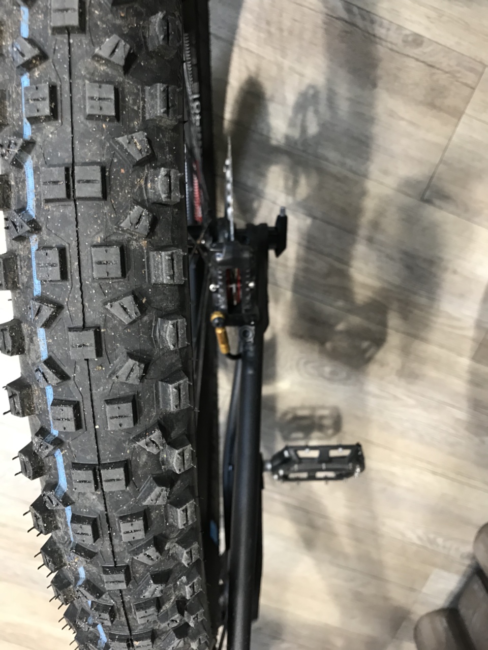

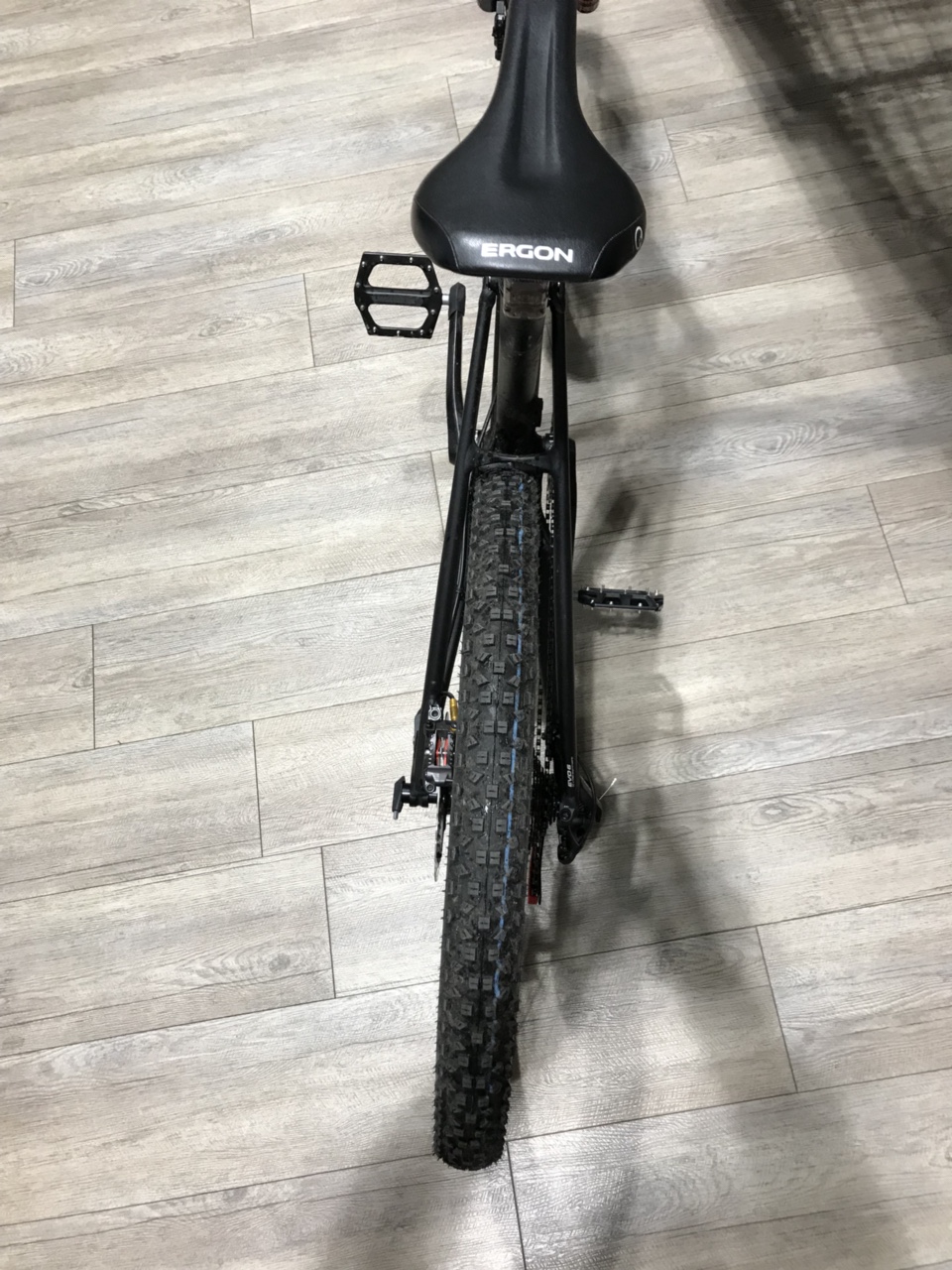

So wirklich gerade steht das Hinterrad aber nicht im Hinterbau?
macht mich nicht kirre!
dass das rad so sehr nach links steht ist mir eben auf dem foto auch aufgefallen (erstmalig nach über einem jahr). es sieht zwar auf dem foto wilder aus als in wirklichkeit, aber das hinterrad ist deutlich nach links versetzt (im verhältnis zum sitzrohr)... ich dachte, das wäre so ein EVO6-ding. ist es das nicht?
Keine Ahnung woran es liegt.

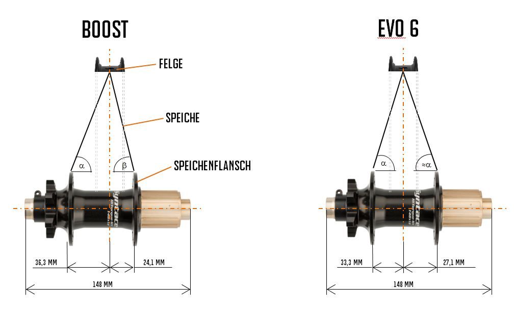

Ich weiß nur dass EVO6 Laufräder mit 3mm Versatz zu anderen Laufrädern eingespeicht sind.
Und für ein EVO6 Hinterrad braucht man den passenden Hinterbau?
Aber auf dem Foto macht es so den Anschein, als sei das Laufrad "schief" im Hinterbau, nicht einfach nur außermittig?
Ist das ein original Syntace Laufradsatz oder hast einen bauen lassen?
ne, schief steht das hinterrad nicht, aber es ist leicht nach links versetzt. ist ein EVO6 hinterbau und der laufradbauer macht mir eigentlich den eindruck, dass er wusste, wie EVO6 einzuspeichen ist.

Ich hab die Laufräder von Syntace im MK14 drin und bei mir hat die Felge exakt den gleichen Abstand zu den jeweiligen Kettenstreben. Für mich sieht das nicht ganz passend - gemäß EVO6 - zentriert aus.
na, prima, dass ich nach über einem jahr auch auf den trichter gebracht wurde :-( ich wollte doch nur die schmalen hand dampf zeigen :heul:
dann muss ich wohl mal mit meinem laufradbauer sprechen.
anscheinend, aber wenn er nach boost-standard eingespeicht haben sollte und auf EVO6 korrigieren würde, dann würde das rad ja noch weiter nach links wandern.
  • Neue-Einbaubreiten-Teil-2-Evo6-Die-Evolution-der-L-ca9334ca7d548af6ddc65247cec7fa91.jpeg
Das Rad war evtl. falsch herum im Zentrierständer, also die Seitenanschläge somit seitenverkehrt.
Ist ja kein Problem, muß halt einfach um 3mm oder 6mm verschieben.
Geht vielleicht auch ohne umzuspeichern.
Peinlich ist das ja schon - es sei denn das Radl war für Australien bestimmt.....
deine erklärung hört sich zwar schräg an - weil das ja wohl nicht passieren dürfte - erscheint mir aber die einzig logische erklärung zu sein.
zu gute halten würde ich dem laufradbauer trotzdem noch, dass EVO6 vor knapp über einem jahr ja völlig neu war.
