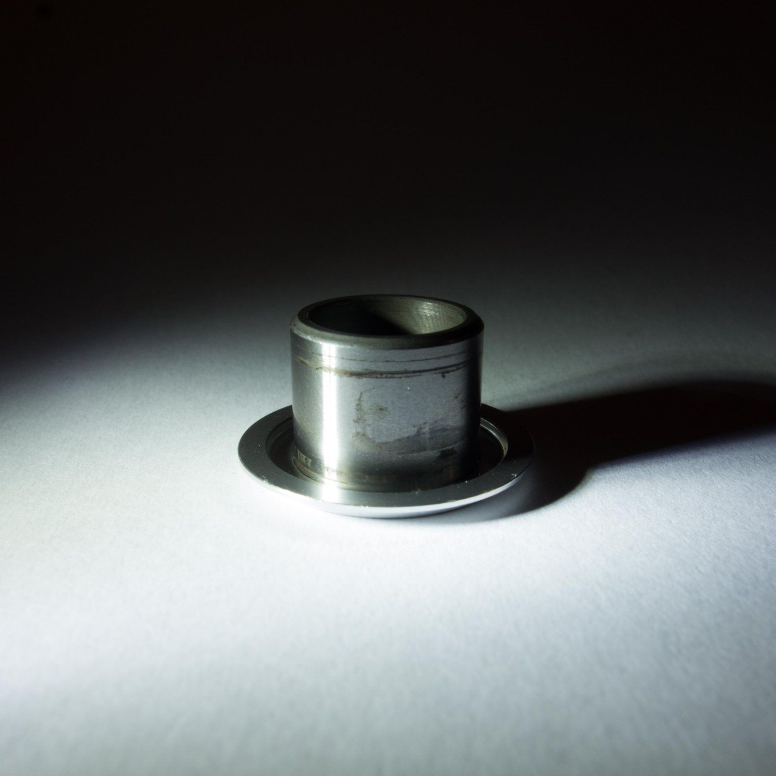

Am Trunnion Mount sind Gleitlagerbuchsen im Rahmen eingepresst. Hab sie schon aus und wieder eingepresst.
@Jojo10: Meine Gleitlager (Danke nochmal für den Hinweis) sind grade mal 2 Monate im Einsatz und schauen so und - ich finde - nicht gut aus. Gleitet da noch was? Ich werd die Fotos mal zu LV schicken. Mal sehn, was die davon halten.

Was ist da zu sehen?
Der Innendurchmesser ist doch ok, in dem die Schraube gelagert ist. Oder sieht man das nur auf den Bildern nicht, was wir sehen sollten?
Hallo
Das ist ja nur die “Achse“. An der Stelle, wo sie gleitet schaut sie doch gut aus.
Interessant wäre wie die Buchse im Rahmen aussieht.
Gruß
PS.: die Gleitoberfläche ist der Außendurchmesser.
Hier mal eine kleine Zeichnung der Gleitlager: Die Schraube (schwarz) presst Dämpfer, Wellenzapfen (grün) und die schwarze Kappe (rot), die man außen am Rocker Arm sieht, fest zusammen. Zwischen diesen Bauteilen gleitet nix, soll auch nicht. Das heißt, dass sich auch die Schraube in dem Wellenzapfen nicht bewegt, soll sie auch nicht. Gleiten soll die Außenfläche des Wellenzapfens (grün) auf der Innenfläche der Lagerschale (blau) also der Bereich, der auf der Zeichnung zwischen den gegenüberliegenden Dichtungen liegt.
Finde ich nicht. Denn was man auf den Fotos sieht, ist die korrodierte Außenfläche des Wellenzapfens (grün), die auf der Innenfläche der Lagerschale (blau) gleiten soll.
Wie bereits weiter oben geschrieben, ist die Rotation bei dem Gleitlager nicht hoch, so dass die Korrosion und die verminderte Gleitfähigkeit wohl (noch) nicht schwer ins Gewicht fallen wird. Jedoch sollte ein Gleitlager auch nicht korrodieren. Wie wird es in einem Jahr aussehen? Kann ich es dann überhaupt noch aus der Lagerschale pressen? Sehe ich Probleme, wo keine sind?

Hallo
Es ist eine Alu Hülse mit Gleitbeschichtung, ähnlich der "normalen" Lagerung in Dämpferaugen. Demnächst gibts bestimmt Huber Bushings für 86€ als Ersatz.
Gruß
