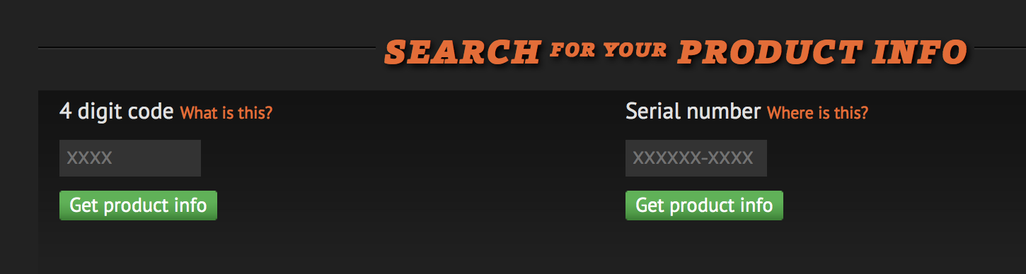

Für Interessierte auf der FOX Website läßt sich der Code auslesen.

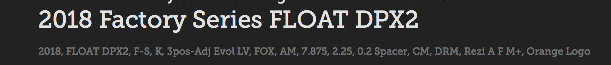

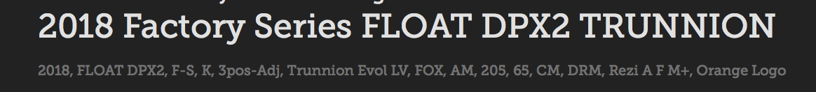

DGKQ steht für: 2018, FLOAT DPX2, F-S, K, 3pos-Adj, Trunnion Evol LV, FOX, AM, 205, 65, CM, DRM, Rezi A F M+, Orange Logo
versuch´s mal zu beschreiben, sollte ein Fehler vorliegen, einfach wissen lassen und korrigieren:
F-S: Factory Serie
K: Kashima Coating
3pos-Adj: 3 wählbare Modi ("offen", "halboffen" und quasi "zu" - siehe Rezi)
Trunnion: Typ der Dämpfer/Rahmenaufnahme
EVOL LV: Luftkammer Low Volume (SV-Standard, HV-HighVolume)
AM: AfterMarket, kein OEM (Erstausrüster)
205/65: Einbau-/Hublänge in mm
CM: Compression in Medium (Druckstufe)
DRM: Rebound in Medium (Zugstufe)
Rezi: AFM+ ... 1 Stufe: open mode Adjuster / 2 Stufe: Compression in Firm / 3 Stufe: Climb Mode in Medium+ (F wäre näher dem "Lock out")
Da keine Angaben zum Spacer (Luftkammer) bei diesem ID Code seitens Fox erfolgt, scheint keiner verbaut zu sein.
Bei Gewicht 100kg, könnte man 0.8 oder 1.0 ausprobieren, sollte eine positive Auswirkung auf Druck (max 350psi bei DPX2) und Durchschlag haben.
Wie auch immer - vielen Dank - hilft auf alle Fälle fürs Nachrüsten weiter.
Beste Grüße

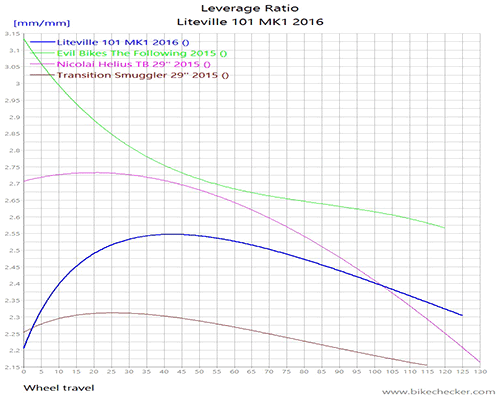

Grundsätzlich glaube ich, dass dem 301 noch immer ein schlechter Ruf aus Zeiten der kurzhubigen Dämpfer nachläuft, das hat sich jedoch zwischenzeitlich geändert.
Zudem muss man sich die Hinterbaukennlinie immer vor Augen halten.
https://3.bp.blogspot.com/-x5pB9mFxvJI/VwZJ-WGL-EI/AAAAAAAAZLg/JgMmXNTfG584Zkx8f1DbdLHJy5GUMNdrA/s1600/Liteville+101+MK1+2016_LevRatio.gif
Der Hinterbau ist m. E. sehr stark auf Vortrieb und Wippunterdrückung getrimmt.
Dass die Bergabperformance daunter leidet ist sicher klar.
Der eigentliche Arbeitsbereich ist recht klein, daher ist es schwierig sich gegenseitig seinen Fahreindruck zu vermitteln.

Wennst bei Fox anfragst, bekommst folgende Aufschlüsselung für den Dämpfer ID Code auf deren Website und selbige am Telefon.
Damit sollte es eindeutig sein.
http://www.ridefox.com/fox17/help.php?m=bike&ref=findbycode
Fox DPX2 in folgendem Aufbau DGKQ - im Aftermarket erhältlich (u.a. passend für die Einbaumaße des 301MK14 in Metrisch)
Fox DPX2 in folgendem Aufbau DGDX - im Aftermarket erhältlich (u.a passend für die Einbaumaße von MK10 bis MK13 in Zoll)
Obigen Dämpfer (7.875=200mm / 2.25=57mm) soeben bestellt mit Rezi Anpassung auf AFF - Spacer teste ich dann selbst aus - MK10, 85kg.

+-8% Luftdruck und trotzdem gleicher sag? Da muss irgendwo ein Totpunkt in der kinematik sein der das einsinken in den sag blockiert unabhängig vom Gegendruck der luftfeder... eigenartig, hat die Erfahrung sonst noch jemand gemacht, liegt hier doch eine große Chance der Abstimmung von straff bis plush bei selbem sag!
Es gibt schon minimale Unterschiede der Pin Stellung, aber nicht so gravierend. Also weniger als ein halber ober- bzw. unterhalb.
Es rastet auch nix.
Ich habe etwas dramatisiert, um den Effekt deutlicher zu beschreiben.
Das ist auch meine Beobachtung (bei ca. 90-95kg fahrfertig, abhängig von der Ausrüstung) mit dem Mk11. Das liegt m.E. an der Leverage Ratio bzw Kurvenverlauf. Ein hohes Fahrergewicht macht das ganze nicht wirklich besser. Beim Mk14 (und Mk?-Mk13 mit Custom Hebeln) wird das ganze durch das geringere Leverage Ratio etwas entschärft. Die Charakteristik bleibt aber grundsätzlich erhalten.
Ja, ich bin sogar sicher, dass es an der Kinematik liegt. Die Kurve erklärt das gut.
Mir gefällt diese Eigenschaft.
Ich denke darauf sollten diejenigen achten denen der Hinterbau immer zu hölzern ist. Man kann durch den Druck allein schon mehr ändern als man denkt.
Ist eine Gratwanderung. Bei zuwenig Druck rauscht man dann gerne durch den Federweg. Bei Zuviel bleibt man am Federweganfang „Hängen“.
Und ziemlich schnell kommt ja auch die solide Progression nach 2/3 des Federweges.
Eigentlich befindet man sich hier recht oft in einem Progressiven Bereich, verbunden durch ein sehr flaches Stück.
Da sieht ein DW Link/ Maestro / Naild schon anders aus.
Und auch viele andere moderne Horst-Link.... haben andere Kraft-Federweg Kurven
... das war ja die Kennlinie vom Mk8 mit dem DT Swiss. Allein der Unterschied von meinem kickenden Mk8 zum Mk10 war gefühlt schon immens. Da hat nichts mehr gekickt, ganz zu schweigen jetzt mit dem LH-Monarch plus. Die frühe Endprogression aus dem Test kann ich in der jetzigen Realität nicht nachvollziehen. Ich bin gespannt, wie sich das Mk14 dann erst anfühlt.
Wird im Prinzip ähnlich sein.
Was mich stört ist der Bauch am Anfang, mit dem anschließenden recht Flächen Teil.
Man stellt den Luftdruck so ein, daß man in der Ebene ein gutes Ansprechen hat, ohne durchzurauschen.
Bergab, wenn das Heck leicht wird, landet man wieder in einem Bereich geringer Sensibilität. Ist nicht so schick.
Verringert man den Luftdruck, dann kommt man in der Ebene wiederum recht schnell im Bereich der Endprogression.
Aber das ist halt das 301, muß man mögen. Erklärt aber auch, warum hier soviele Zeit und Geld in Dämpfer investieren.....
