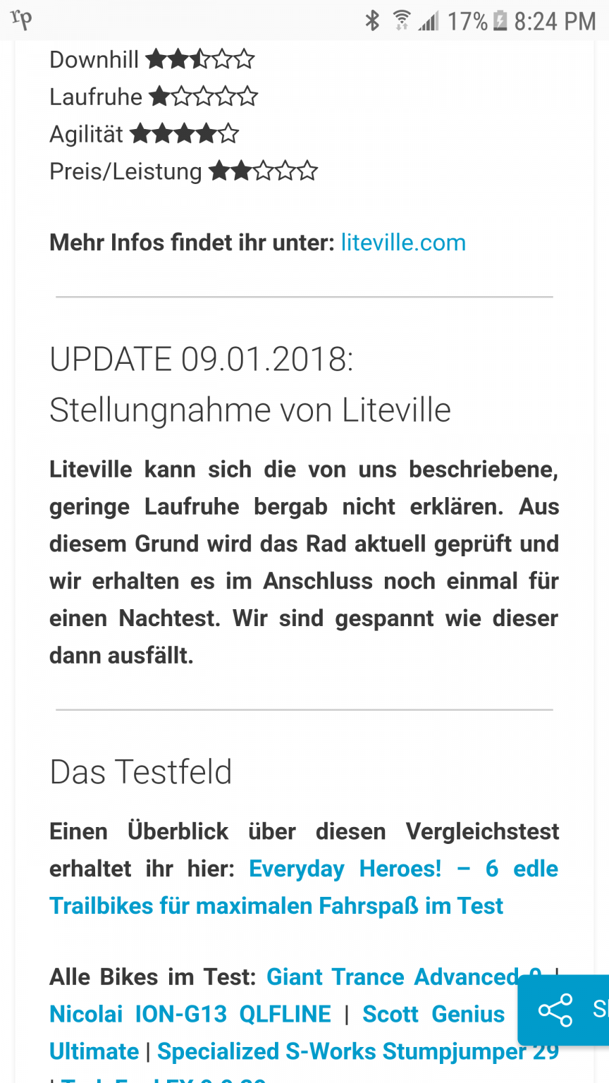

Das Problem war nicht daß ein Enduro Magazin ein AM testet, das Problem war, daß es ein Vergleichstest war, bei dem alle anderen Enduro bikes waren!
