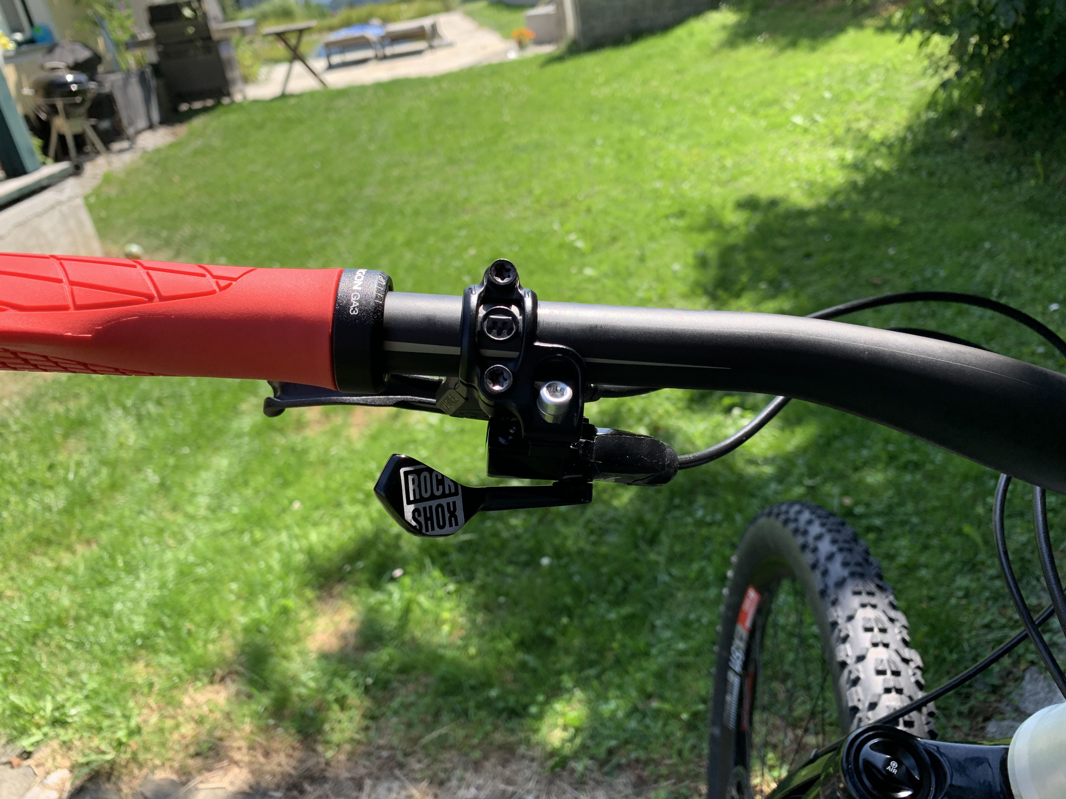

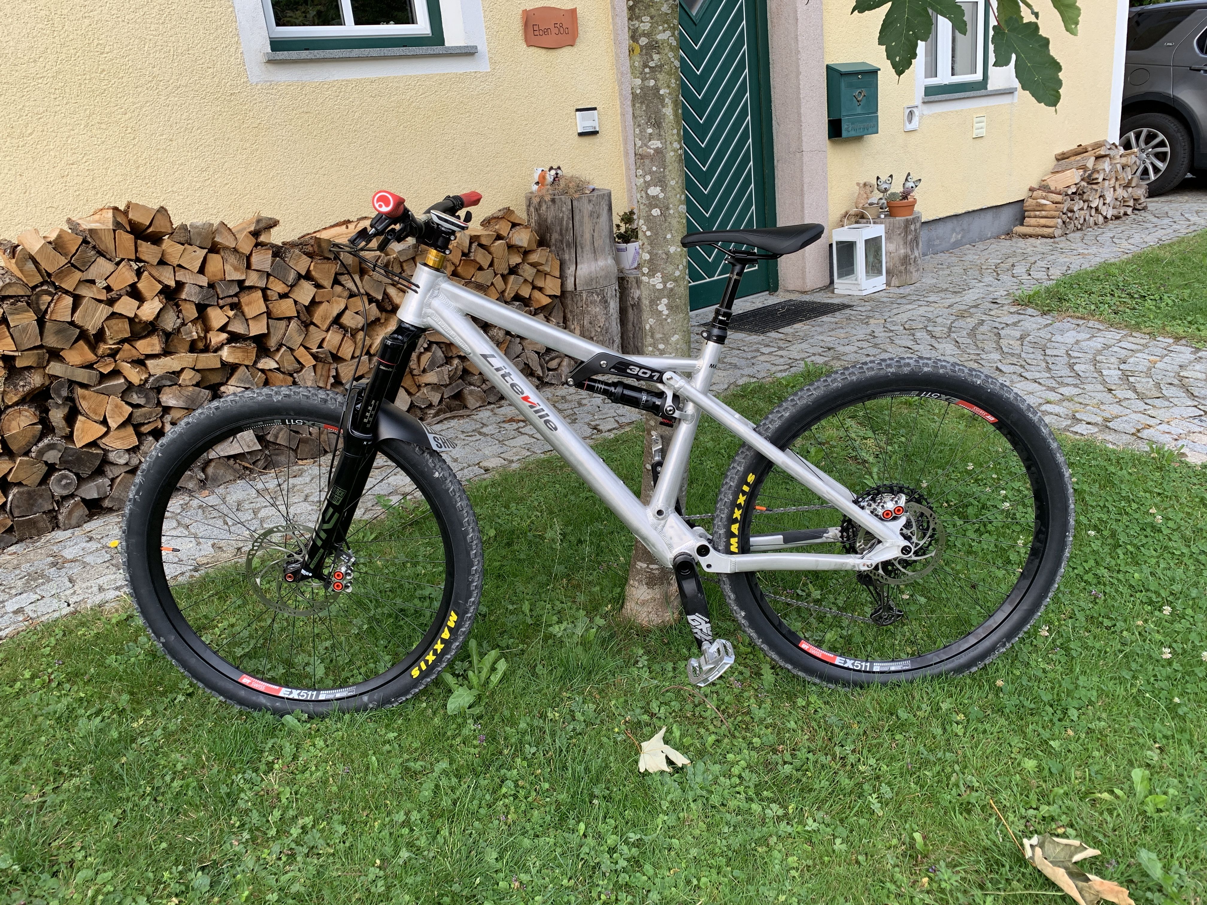

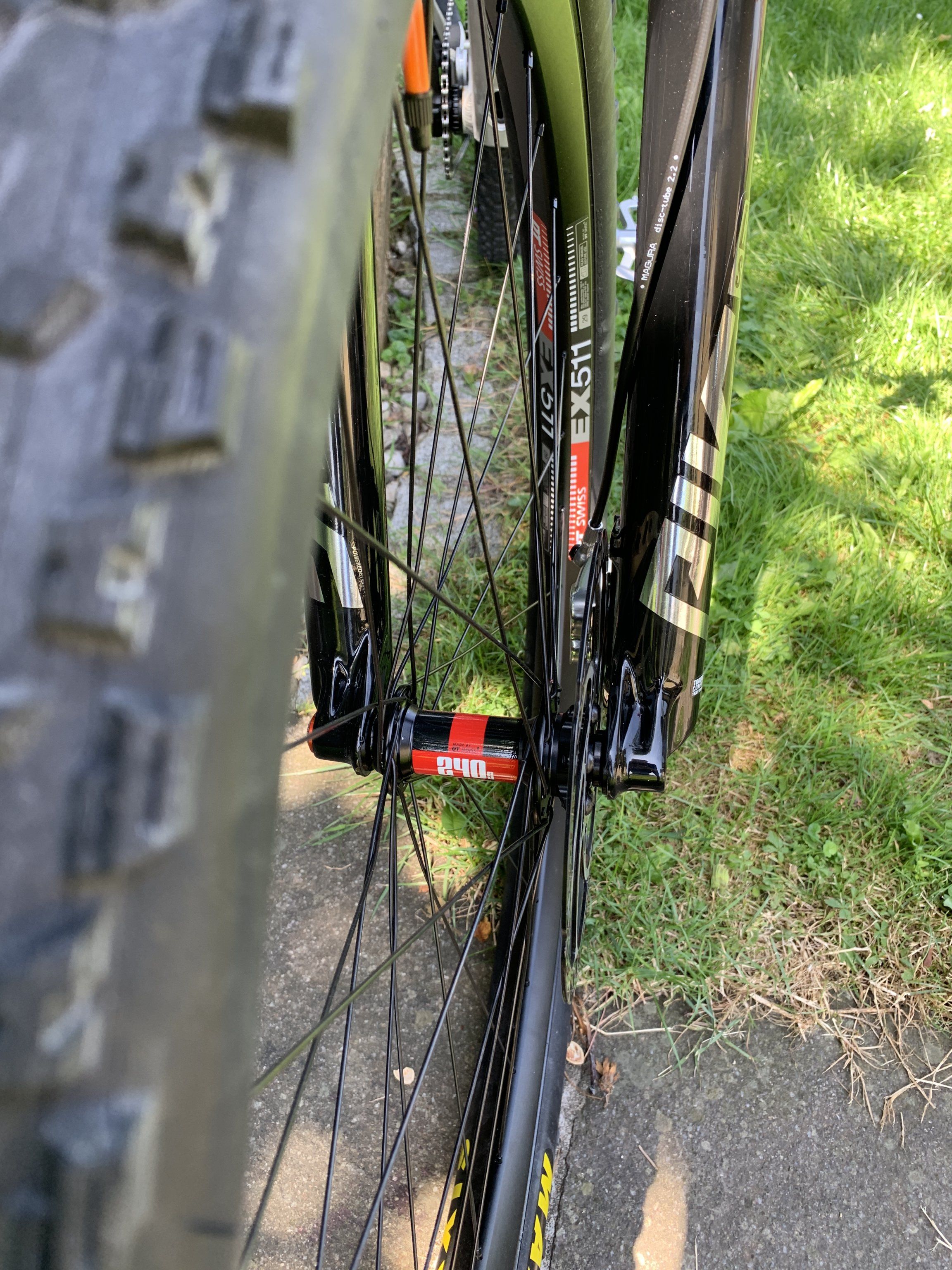

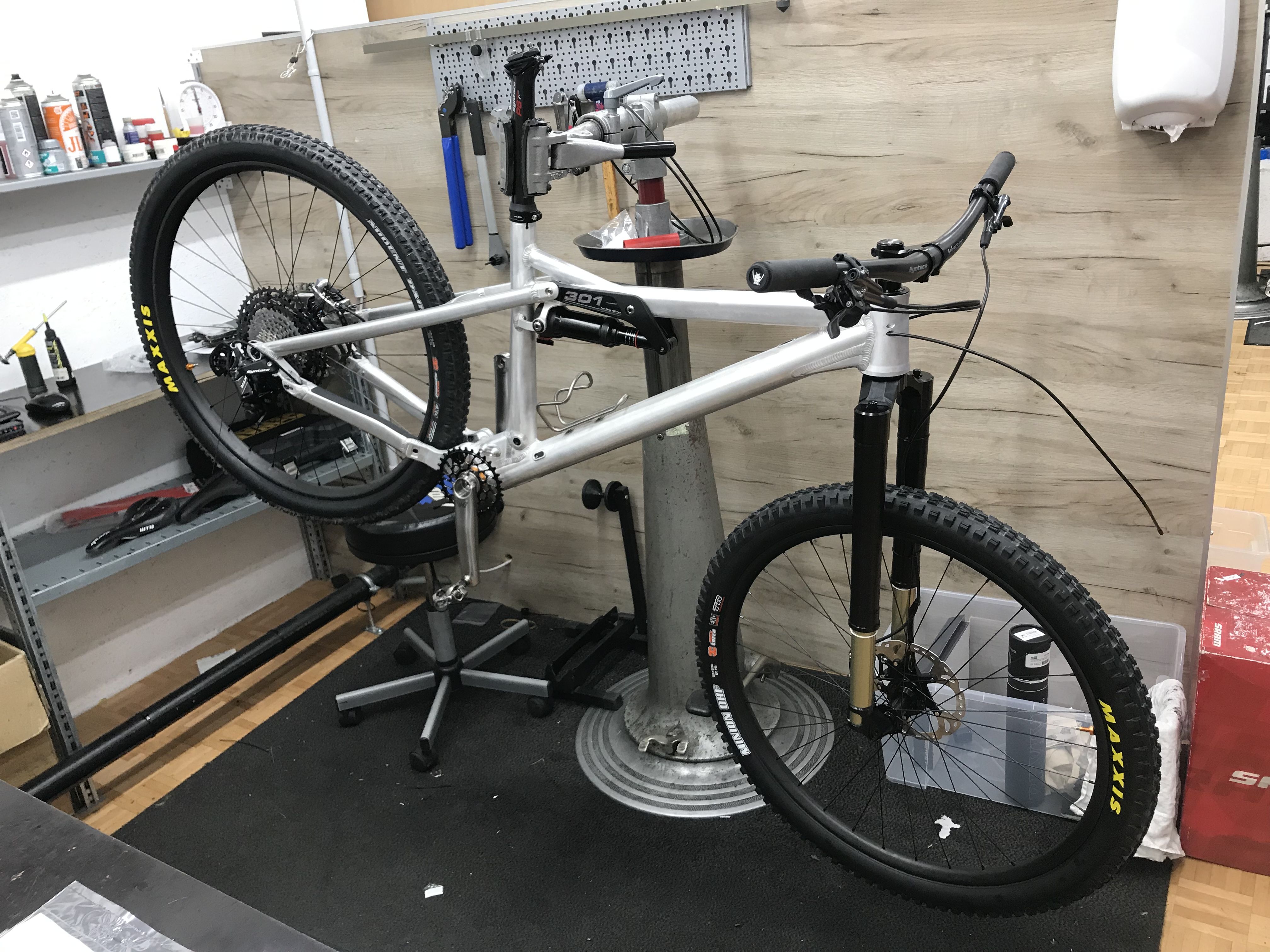

Na, dann möchte ich mich auch mal kurz vorstellen:
Bin Volker aus dem Salzkammergut in Österreich. Hab mir letztes Jahr das Kreuzband gerissen und bin über ein e-bike (Levo) nach 10 Jahren Abstinenz wieder zum Bikesport (und Technik) zurückgekommen. Nachdem ich heuer 15 Kilo abgespeckt habe und zu den Konditionsrunden mit dem e-bike auch ein paar Gravity- und Flow-Apsekte (auch Bikepark) hinzugefügt werden sollten bin ich auf das 301 gestoßen.
Da ich ja sowieso an meinen Bikes immer nach und nach alles nach meinen Vorlieben anpasse, hab ich mich diesmal für einen Selbstaufbau entschieden - hab also nur den Rahmen (MK15 L 29" 130mm) besorgt und die Teile nach (momentaner) Überzeugung besorgt.
Klar, es ist ein Kompromiss geworden, denn die Idee war ein passables Uphillbike mit Gravity-Eigenschaften zu kombinieren.
Ich wollte unbedingt die XT 12-fach, weshalb ich mir Laufräder bauen lassen musste. Zur Gravity-Stabilität hab ich die EX511 gewählt. Auf Magura steh ich einfach und die PIKE Ultimate 150mm war ein Herzenswunsch ;) … die Reverb 170 einfach Vernunft und passt exakt (PS: Spacer passen noch nicht, da kommen noch Sytace-Teile).
Aber hier mal die Fotos:
890033
890034
890035
890036
890038

Sehr schön geworden.... nur die goldenen Spacer sind irgendwie.....
Ich vermute aber du landest irgendwann (bald) bei dem 160er Link und dann kann man die Pike ja auch für kleines Geld auf 160 umbauen :D
Und das Ding wird bergauf trotzdem noch Spaß machen dafür bergab noch etwas mehr :daumen:
Umbau auf 160: Das war genau meine Überlegung! Interessante Option. (Ich hab alle Luftkolbenlängen zu Hause 130-160 :daumen: )
Goldene Spacer: Nein, die bleiben nicht. Ich probier jetzt die "Syntace Mega Spacer", da soll der Übergang harmonischer sein.
