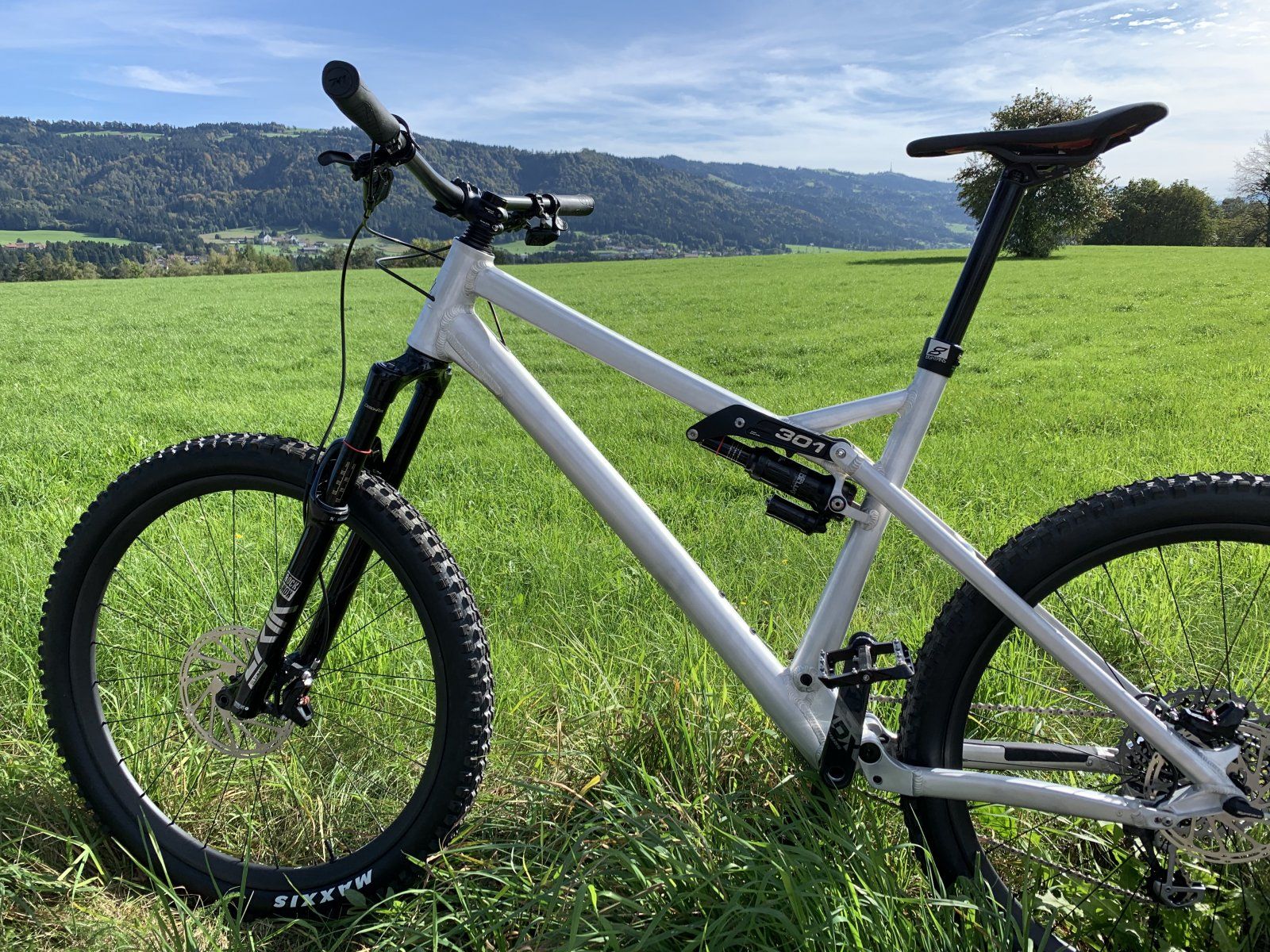

Servus zusammen, ich habe mir im August 2019 ein neues 301 MK15 Enduro in XXL und 29/29 gegönnt und wollte euch meine Eindrücke mitteilen. Ich bin 1,88 m groß mit 91,5 cm Schrittlänge. Bin vorher auch mal das XL gefahren, das war mir aber zu kurz.
Das Rad sollte grundsätzlich die XT-Werksmaschine sein; ich hatte aber ein paar Sonderwünsche. Hier mal die Komponenten:
XXL Rahmen schwarz eloxiert
Lyrik select+
Deluxe select+ RT
Shimano 2x12
Shimano BR M8120 (4 Kolben) vorne und hinten
8Pins
DT Swiss EX1501 29“ 30 mm auf Evo6 umzentriert
2x12 wollte ich einerseits um schwierige Kletterpassagen und andererseits auch Touren fahren zu können, ohne mir einen Wolf zu treten. Die paar Gramm für den Umwerfer und das zweite Blatt sind mir egal. Bei vielen Kurztrips, einigen Tagestouren, einem im September gefahrenen Stoneman und einigen Tagen in Wolkenstein in Steinfeldern konnte ich das Bike ausgiebig auf Herz und Nieren prüfen. Zusammenfassung: ich bin begeistert! Bergauf extrem effektiv und bergab eine Granate! Die trotz der Länge vorhandene Wendigkeit bei gleichzeitiger Laufruhe hat mich voll überzeugt! Auch mit den Bremsen bin ich absolut zufrieden; gut dosierbar und standfest.
Bin im Laufe meiner Suche diverse Enduros von namenhaften Herstellern in der gleichen Preisklasse gefahren; diese Ausgewogenheit zwischen Tourentauglichkeit und Ballermaschine konnte mir kein anderes Bike bieten.
Hier mal ein Bild:
Lyrik select+
Deluxe select+ RT
Shimano 2x12
8Pins
Hier mal ein Bild:
