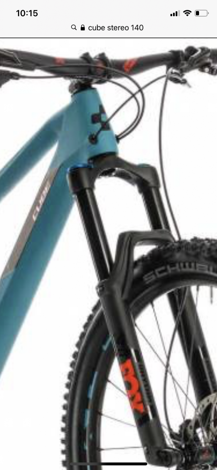

Die "Cubelösung" mit den Kunststoffbuchsen wird es ja sicher auch nur mit einem Innendurchmesser geben, was dann auch wieder Luft zu den meisten Zügen und Leitungen haben wird und scheuert.
Die "Pivotlösung" ist ja nichts neues, gab's ja z.Bsp. auch ähnlich am MK14 und hat das MK15 noch einmal von oben am Unterrohr. Nur besteht da ja weiterhin die Gefahr, dass die Züge unschön außen am Lenkkopf scheuen, wie eh und je...
