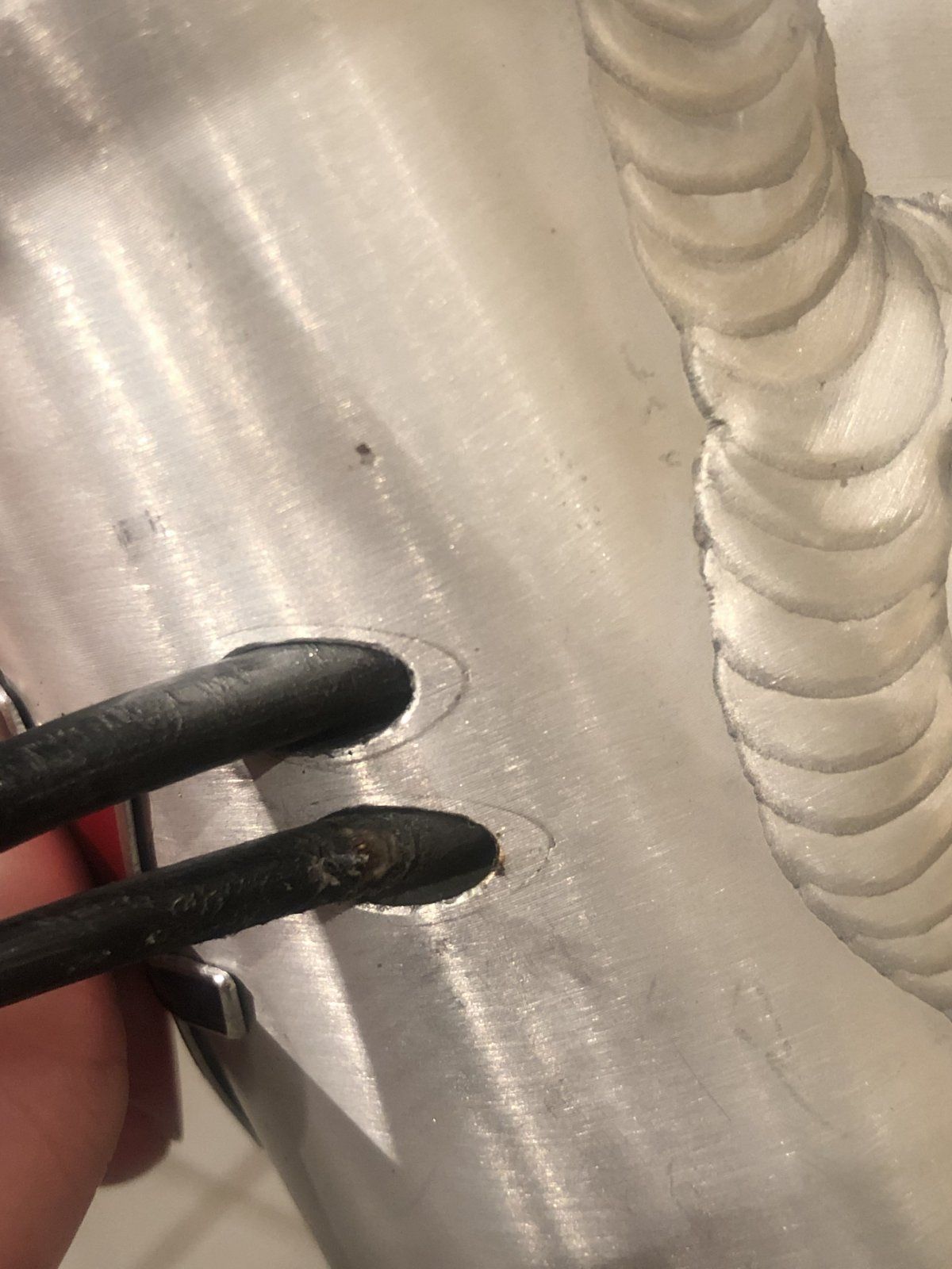

Bild ist schon ok.viel Möglichkeiten gibt's ja nicht,grösser feilen und passende weiche Gummistopfen einsetzen wodurch die Züge laufen.Alles andere ist mit Klebeband ect.ist Blödsinn.Was ich mich Frage,ist was LV sich dabei gedacht hat,das muss doch jedem Konstrukteur in der Seele weh tun zug Verlegung über ungeschützten scharfkantige Stellen?Da hat LV eindeutig gepennt und ein nicht ausgereiftes Produkt in den Markt für viel Geld geschmissen.Man Stelle sich vor ein Biker bemerkt dies nicht ,und die Bremsleitung macht Schicht in der Abfahrt.Da muss LV sofort reagieren meiner Meinung nach ,sonst kann es böse enden.Sowas muss doch beim Testen des Bikes bemerkt werden von LV ,versteh ich nicht.
Klebeband habe ich auch wieder verworfen, würde aber mal die Silikon-Variante probieren. Ich möchte ungern die Eloxalschicht durch feilen angreifen und das Silikon wirkt wie ein Gummistopfen...
