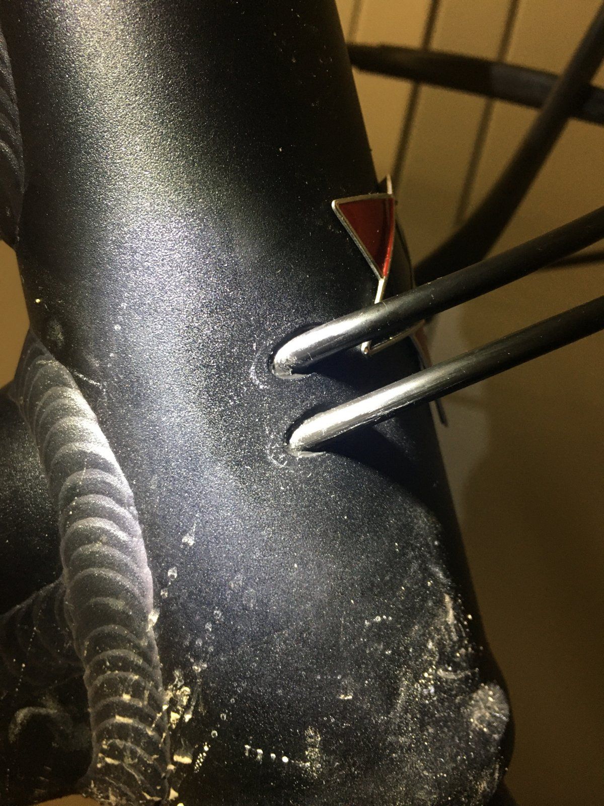

Bild ist schon ok.viel Möglichkeiten gibt's ja nicht,grösser feilen und passende weiche Gummistopfen einsetzen wodurch die Züge laufen.Alles andere ist mit Klebeband ect.ist Blödsinn.Was ich mich Frage,ist was LV sich dabei gedacht hat,das muss doch jedem Konstrukteur in der Seele weh tun zug Verlegung über ungeschützten scharfkantige Stellen?Da hat LV eindeutig gepennt und ein nicht ausgereiftes Produkt in den Markt für viel Geld geschmissen.Man Stelle sich vor ein Biker bemerkt dies nicht ,und die Bremsleitung macht Schicht in der Abfahrt.Da muss LV sofort reagieren meiner Meinung nach ,sonst kann es böse enden.Sowas muss doch beim Testen des Bikes bemerkt werden von LV ,versteh ich nicht.

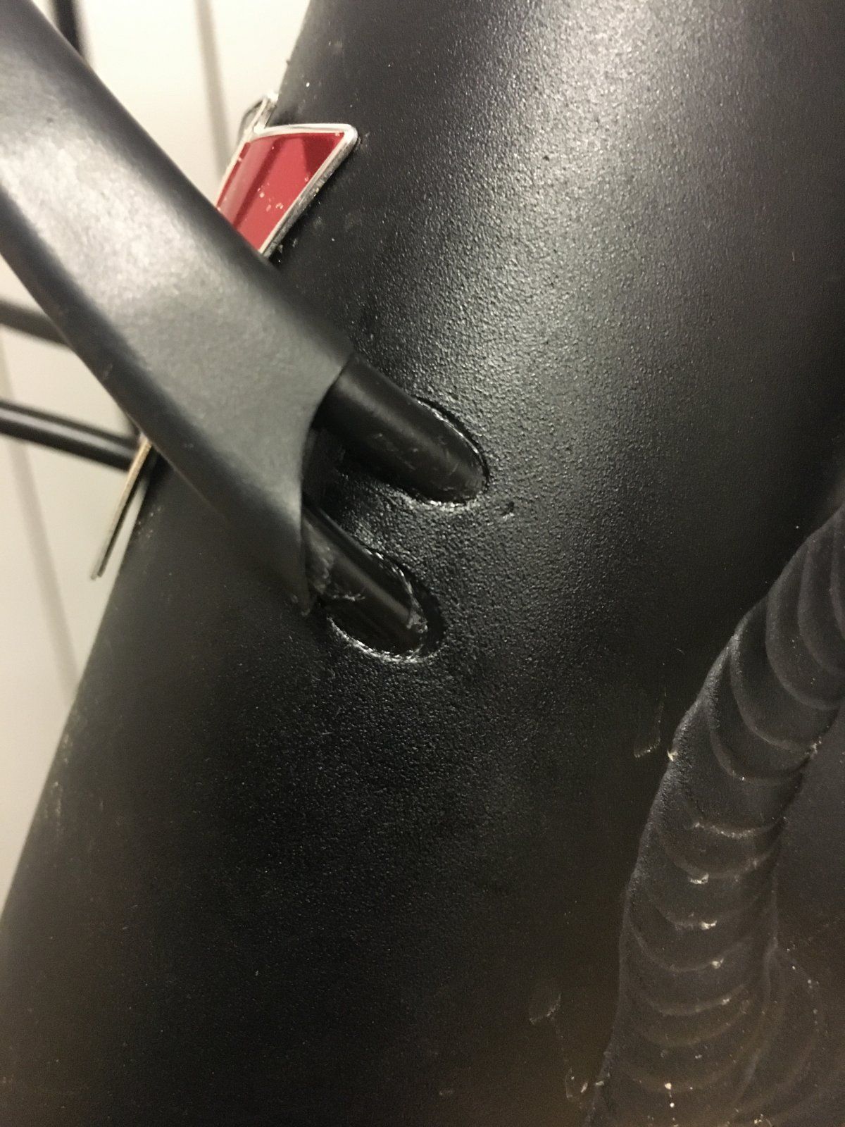

So sieht es nun nach der ersten Silikonbehandlung aus. Habe die Züge zunächst etwas herausgezogen, Bohrung und Züge weitestgehend sauber gemacht und dann zuerst die Innenseite ein wenig „gefüllt“ bzw. bestrichen. Um die Züge zur Innenseite zu bewegen nun den Lenker gedreht und dann die Außenseite mit Slikon gefüllt und bestrichen. Züge wieder das passende Stück zurück geschoben, nochmal Silikon rein und den Rest säubern - fertig.

Welchen Durchmesser haben denn die Löcher? Ich könnte mir vorstellen, da etwas mit dem 3D Drucker zu machen (wenn dann mal mein MK15 geliefert werden sollte). Ich denke, alles unter 1mm Wandstärke wird nicht dauerhaft halten - das Loch müsste also mind 8mm haben...

Servus! Das Problem an der Sache ist, dass die Bremsleitung einen Durchmesser von ca. 5 mm hat und die Bohrungen kaum größer sind - ich schätze 5,5mm bis maximal 6mm. Für die Bowdenzüge mit Durchmesser 4mm ist genügend Luft, um wenigstens Silikon drumherum reinbringen zu können, bei den Bremsleitungen ist selbst das kaum möglich. Auf dem Bild ist oben die Bremsleitung, darunter der Schaltungszug. Der Unterschied kommt leider nicht gut raus.

Ist das nicht so, dass der Rahmen wärmebehandelt und verfestigungsgestrahlt wird? Vielleicht erfolgt dieser Arbeitsgang nach der mechanischen Bearbeitung der Bohrungen und LV war der Meinung, dass beim Kugelstrahlen auch ausreichend entgratet wird bzw. die scharfe Kanten gebrochen werden? Natürlich reine Spekulation...

Ich würde mit der Rundfeile die scharfe Kante ausrunden und fahren.
