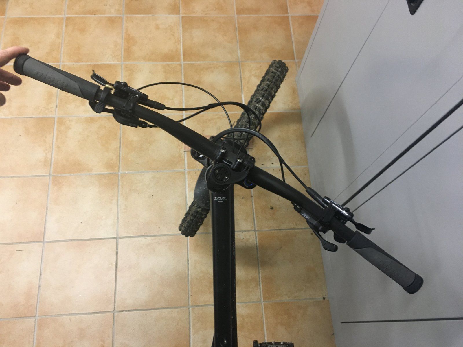

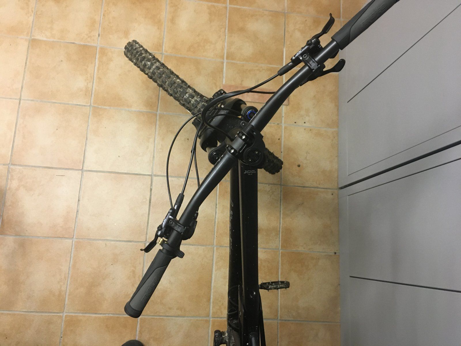

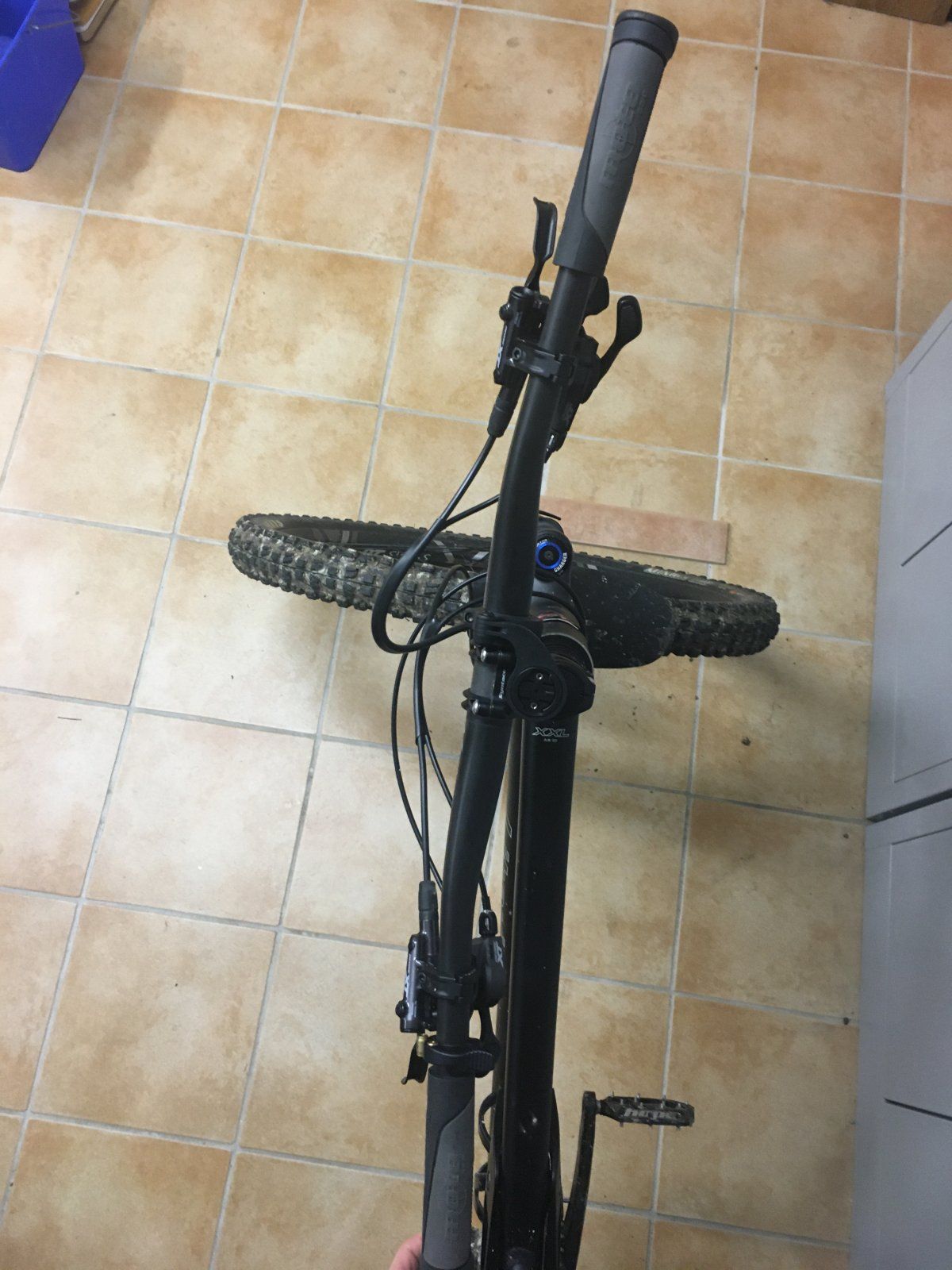

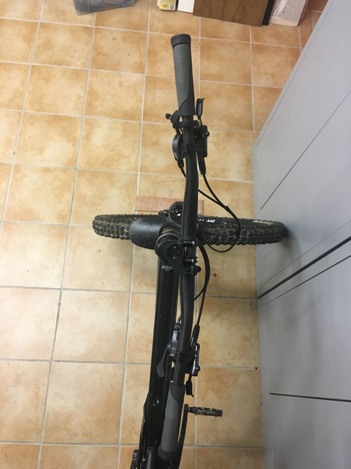

ich habe rückmeldung von syntace:
  • leitungseingänge entgraten
  • die garantie verfällt deswegen nicht und hat auch keine auswirkungen auf die stabilität
  • schrumpfschlauch optional möglich zum schutz der leitungen
  • leitungslänge überprüfen: falls die leitungen zu lang sein sollten, dann knicken sie beim lenken ein und ecken an.
  • Sie überlegen im moment darüber nach noch eine anleitung dafür zur verfügung zu stellen
Servus! Habe die gleiche Rückmeldung von Syntace erhalten und war heute bei meinem Händler. Aufgrund der relativ geringen Scheuerstellen haben wir auf die drei Bowdenzüge nur Schrumpfschlauch gezogen (ohne Entgraten), die dann immer noch gut in die vorhandenen Bohrungen passten. Bei der Bremsleitung reichte der Durchmesser der Bohrung nicht für den Schrumpfschlauch, weshalb wir sie mit einer Rundfeile vorsichtig etwas nachgefeilt/innen entgratet haben. Nun sitzt die Bremsleitung mit Schrumpfschlauch wie mit einer Spielpassung in ihrer Bohrung. In die verbliebenen Hohlräume habe ich noch Silikon geschmiert, um das Scheuern am Schrumpfschlauch zu verhindern. Wenn ich mir den Verschleiß der letzten Monate ohne Schrumpfschlauch und Silikon anschaue, schätze ich, dass nun mindestens für die nächsten drei Jahre Ruhe sein wird.
P.S.: Syntace hatte im Vorfeld um Fotos des Lenkerbereichs gebeten wegen Begutachtung der Leitungslängen. Die sind als “nicht zu lang“ in Ordnung zurück gemeldet worden, weshalb vermutlich bei mir der Verschleiß nur relativ gering ist. Hier mal Fotos zu den Leitungslängen:
