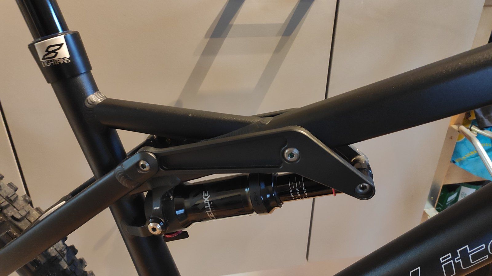

Habe mir einen Megatower Kettenstrebenschutz angefertigt, funktioniert Perfekt.
Gute Idee! Muss ich mir auch bestellen!
