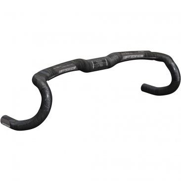

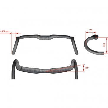

Moin hab mir diesen geholt, baut etwas höher und toll geformt.
Lenker
Frontsweep im Oberlenker muss man aber mögen, ich komme damit z.B. überhaupt nicht klar. Die daraus entstehende Handposition fühlt sich für mich nicht richtig an.
Liegt vielleicht daran dass ich grundsätzlich mit der Sitzlänge kämpfe, das macht Frontsweep dann nicht besser
So isses - noch gestreckter und komische Handposition. Daher ist bei mir der SQLab-Lenker auch wieder rausgeflogen.
Hab den auch nicht am 4One, dort ist der original Syntace XXL Carbon dran. Den FSA hab ich am Aspero und der fühlt sich gut an 😃 sind ja auch Alternativen aus dem Lenker Jungle.
