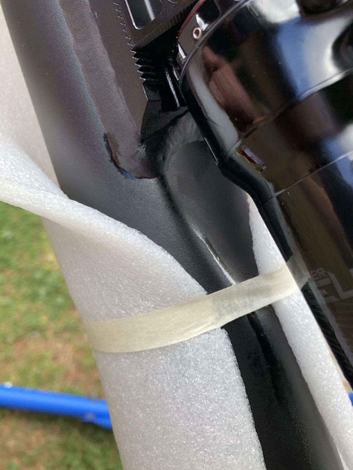

Das erste Mal im Montageständer
Hier ist mir aufgefallen, dass der Super Deluxe etwas sifft.
Hoffe das stellt kein Problem dar?
Ich werde beobachten...

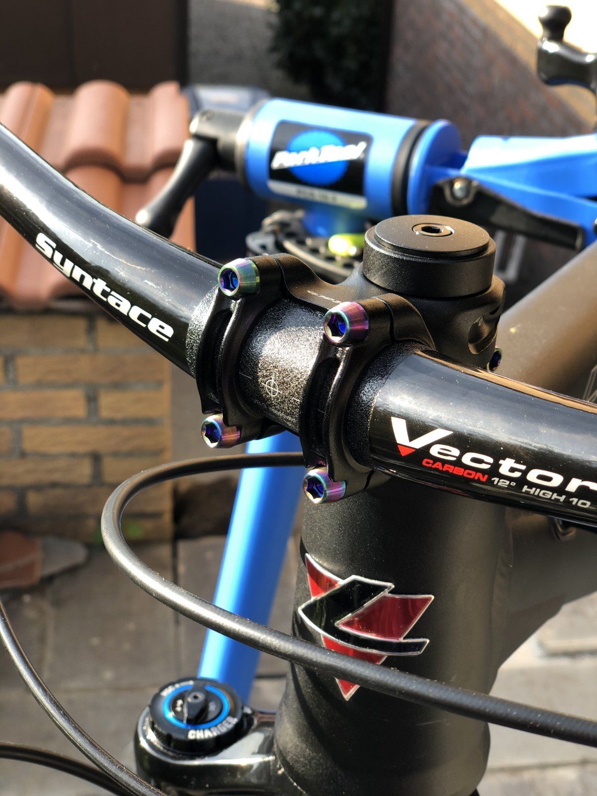

Die SQlab 711 Tech&Trail machen einen sehr guten ersten Eindruck. Über den Lenker muss wohl nicht viel gesagt werden :-)

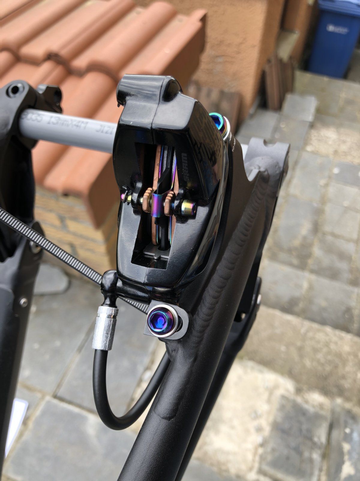

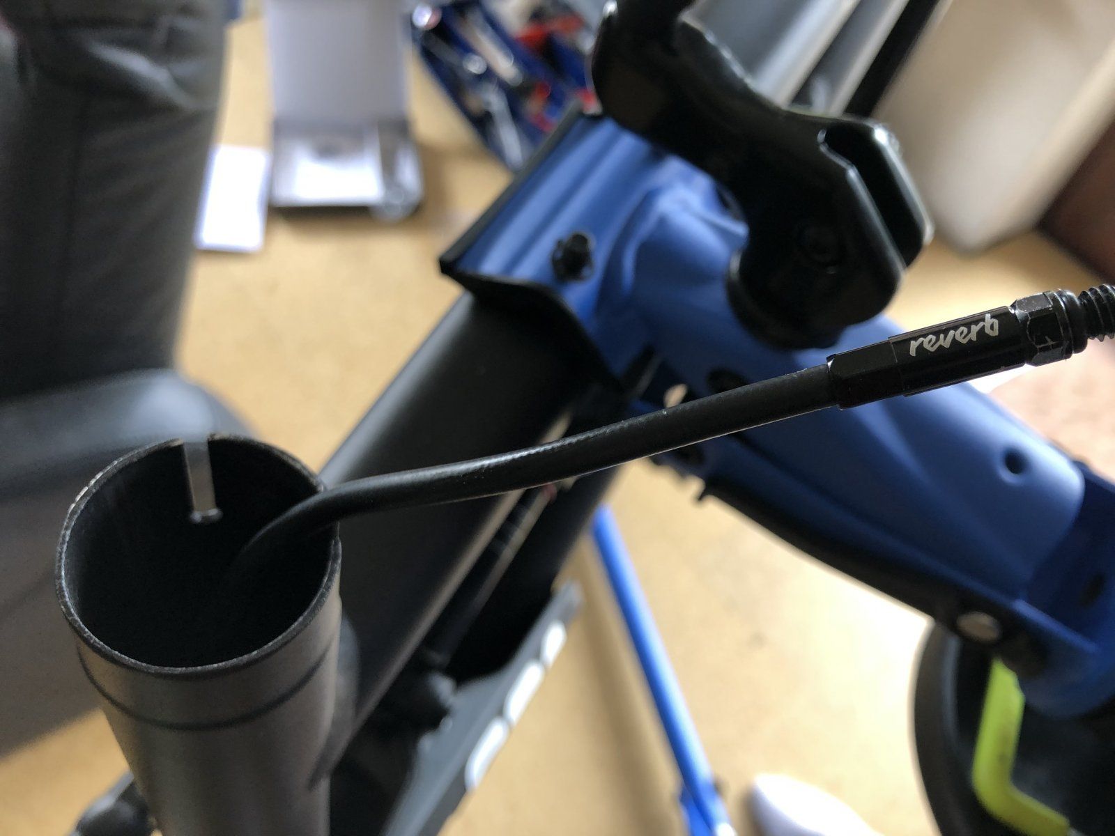

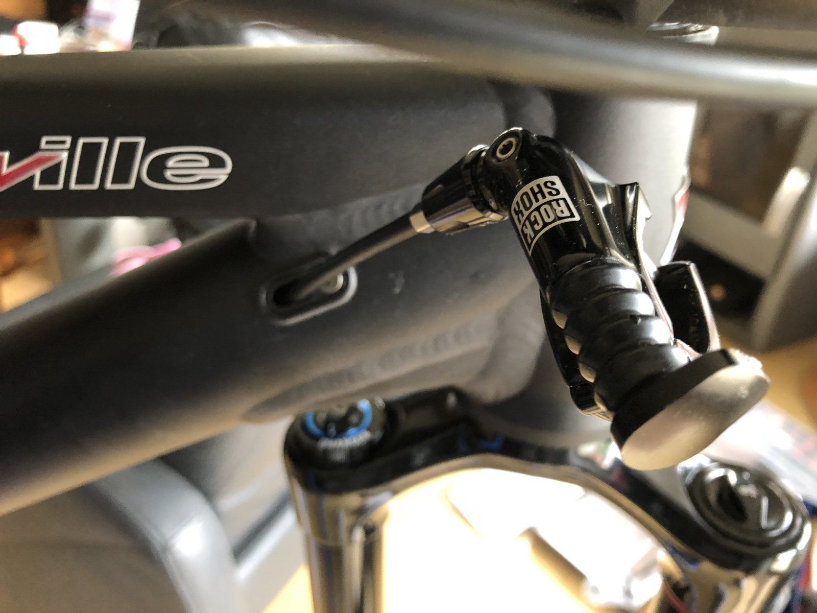

Bremsen sind verlegt und verbaut, ebenso die Leitung der Reverb - hierwarte ich noch auf die Reverb selbst (war beim Service).

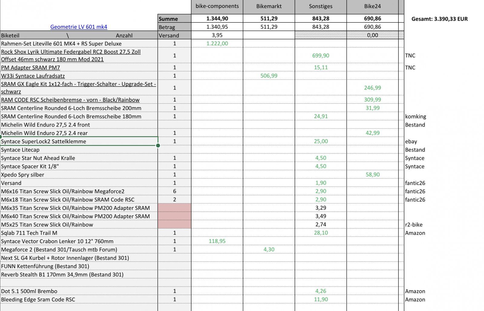

Da die gewünschten Speci Reifen bei der Lieferung etwas rumzickten, habe ich mich entschlossen bei Bewährtem zu bleiben. Den Michelin Wild Enduro front hatte ich sowieso noch als Reserve im Keller 8-) Dazu kommt nun der passende „rear“. Als Ziel hätte ich gerne < 14,0kg gehabt, mit den Reifen bin ich nun am zweifel, sind dann doch ein paar Hundert Gramm schwerer als die Specis...

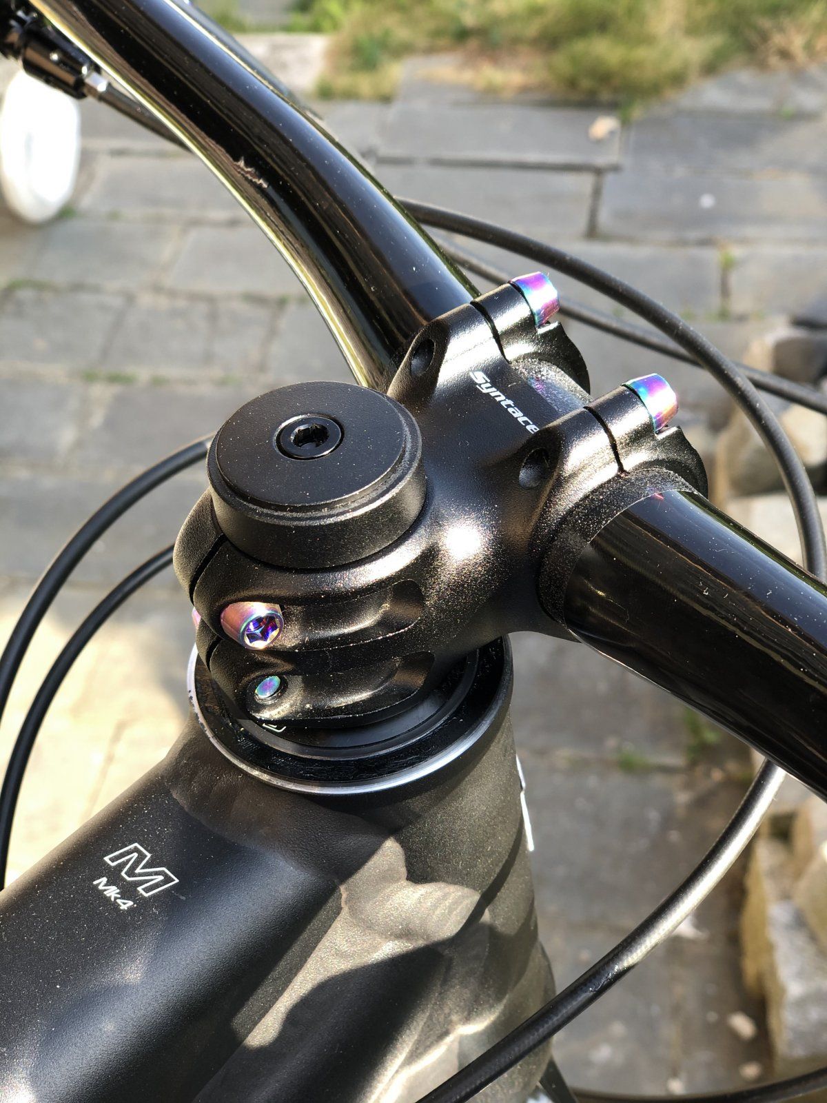

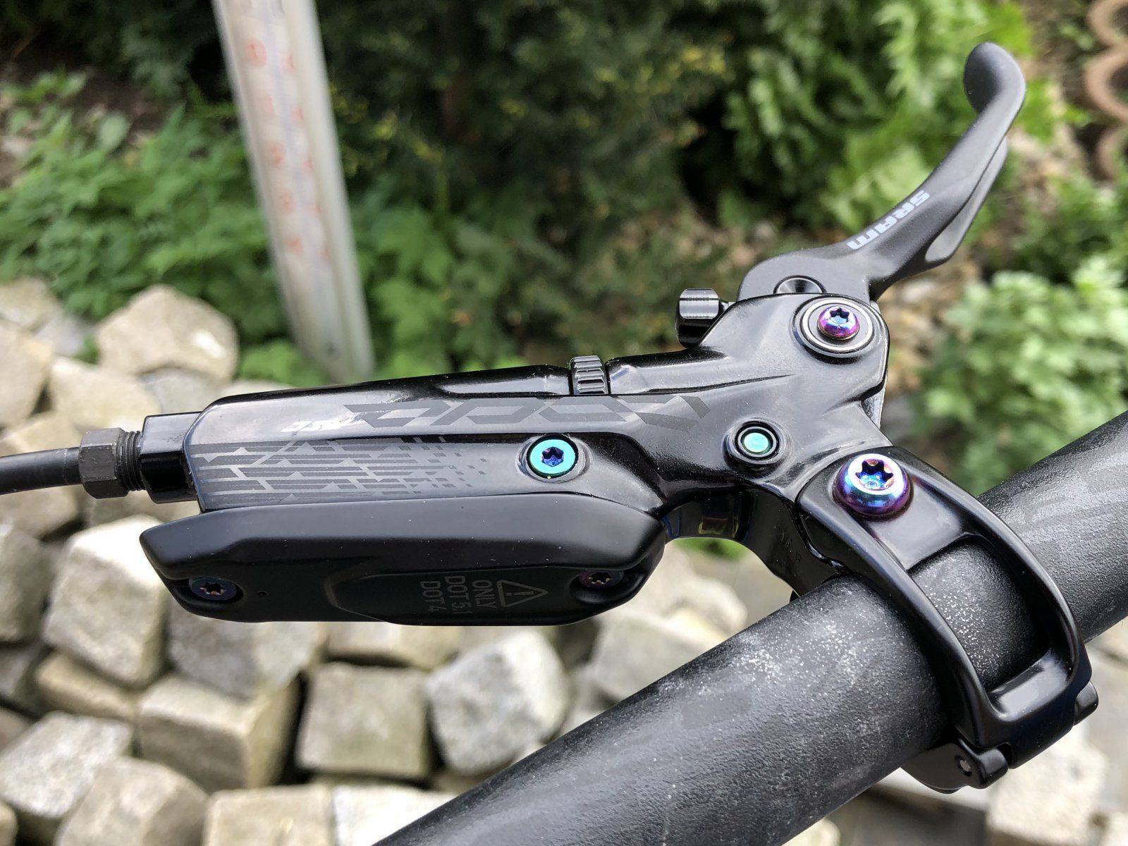

Ach, die Schrauben zur Vorbaubefestigung stammen von der Code RSC, da ich vorne eine Adapter verbauen musste. Wie findet ihr das? Passend zur Code RSC in Rainbow/Oilslick?
Sieht super aus, Rainbow/Oilslick-Schraube im Vorbau ebenfalls... :daumen:
PS: Mich hatten die Torx Schrauben im neuen MegaForce3 etwas verdutzt. Inbus, wie sie noch in der 2ten Version vorhanden waren, sind mir deutlich lieber.

Hi Ghoste...
Was macht denn der Super Deluxe... sifft er noch??
@JohnSmith das hat sich gegeben. Ich denke, das kam vom Versand. Werde ich aber beobachten, wenn ich damit fahre ;-)

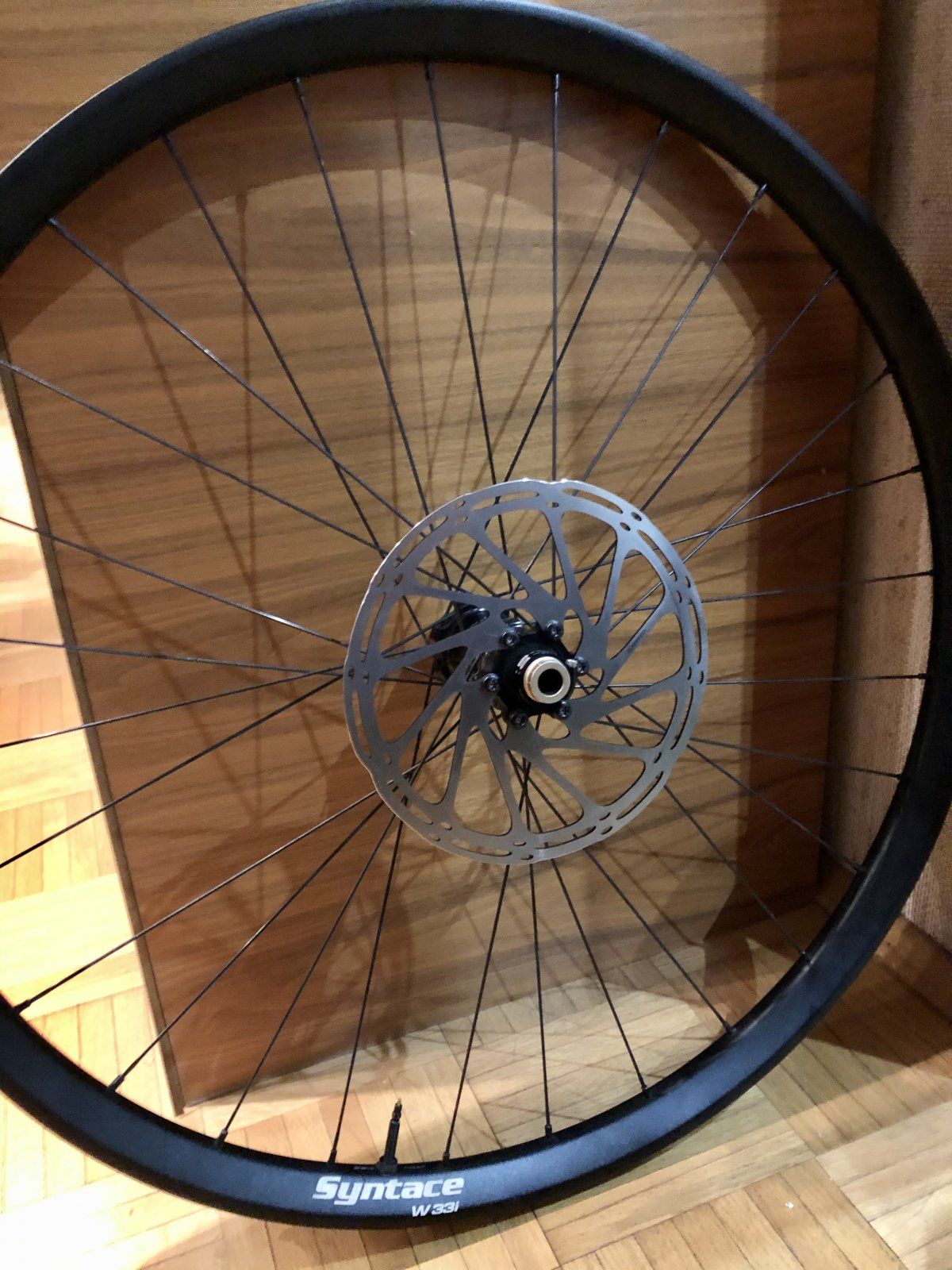

Wie wichtig/notwendig ist es, die micoadjust Einstellung vorzunehmen? Oder macht man das nur bei „Problemen“?
Erst mal gar nicht wichtig. Der MicroAdjust bietet dir die Möglichkeit, die Geometrie ggf. noch anzupassen, nur falls Bedarf da sein sollte. Im Auslieferungszustand steht der MicroAdjust auf der Mittelstellung, die der Geometrie in den Herstellerangaben entspricht. Nun hättest du noch die Möglichkeit für eine Stellung nach unten oder eine Stellung nach oben, je nachdem, ob du das Fahrverhalten noch etwas direkter und verspielter oder lieber etwas behäbiger, aber dafür laufruhiger und mit mehr Nehmerqualitäten haben möchtest.
Ich meinte am Syntace w33i Laufradsatz ;-) Hierhabe ich ja an den Endkappen die micoadjust Einstellung vorzunehmen...

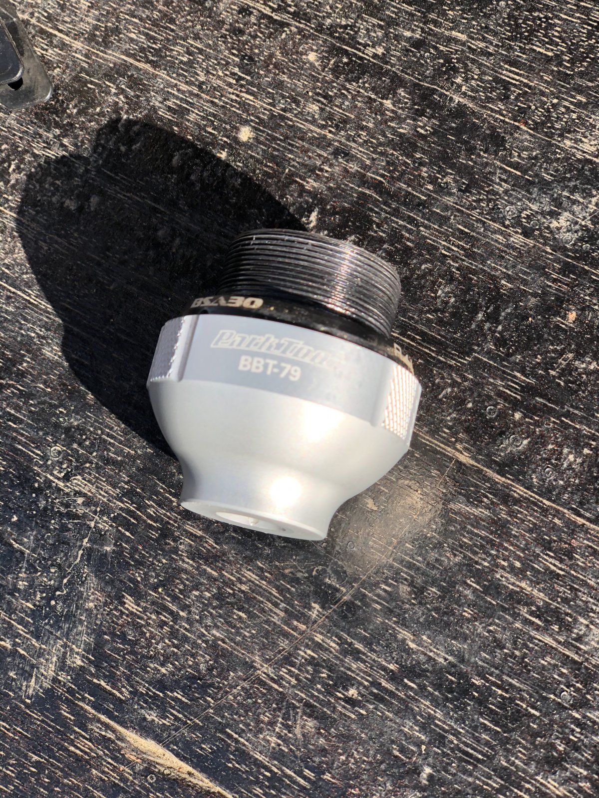

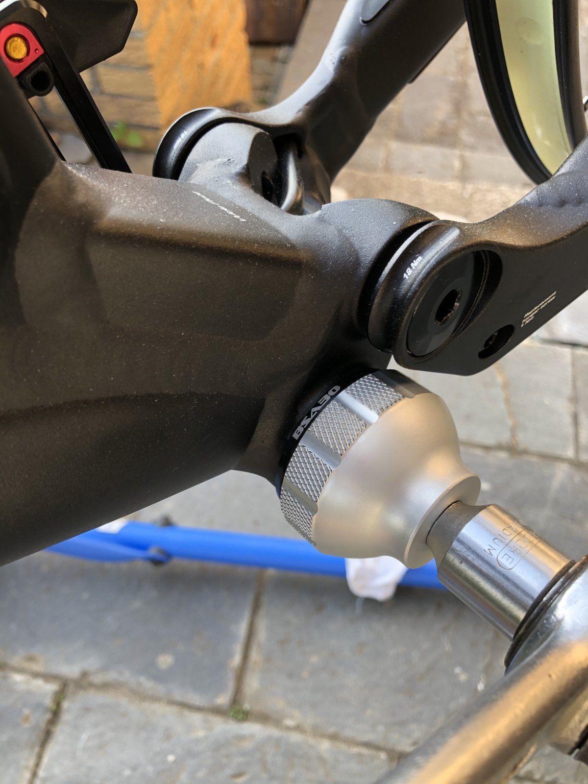

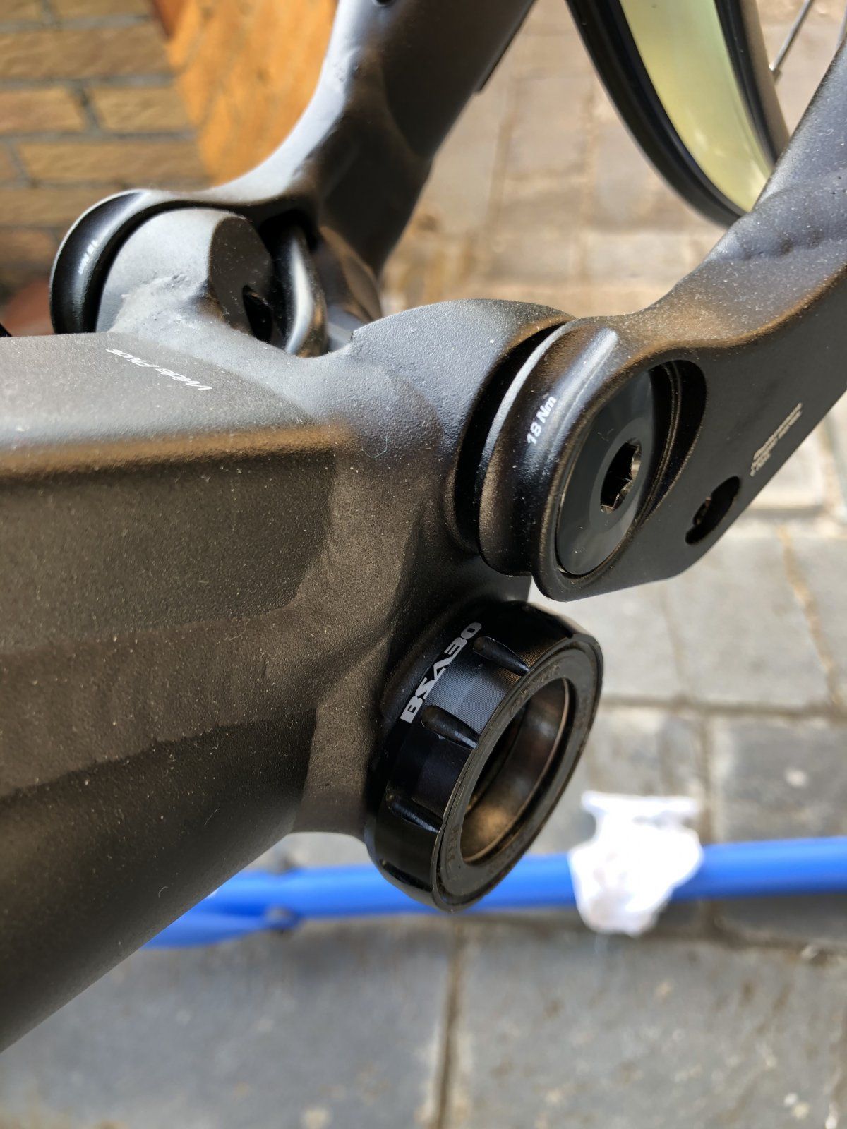

Das Parktool für die Innenlager ist in gewohnter Top-Qualität. Hiermit konnt ich das Innenlager ohne Probleme aus und einbauen.
Am Vorbau konnte ich dieTitanschrauben verbauen und warte nur noch auf die Schrauben für die VR Bremse in gleicher Ausführung.

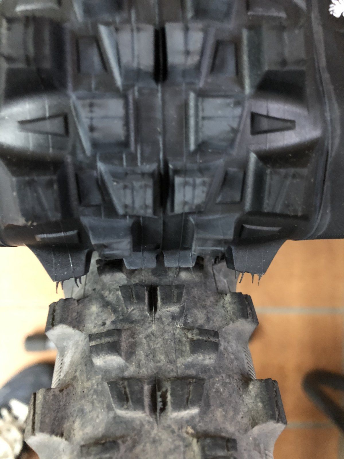

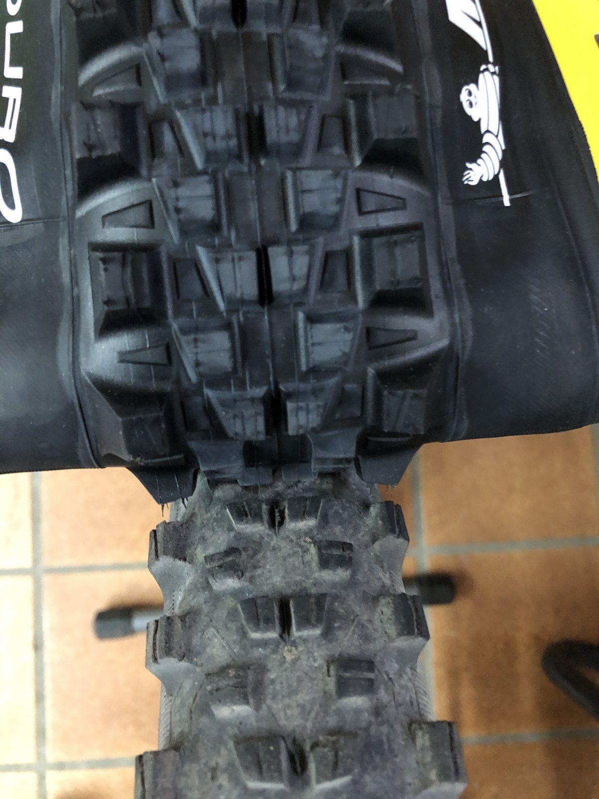

Auf den Wild Enduro rear von Michelin bin ich wirklich gespannt. Im Vergleich zum 2.35er Wild AM scheint er etwas mehr auf den Rippen zu haben - aber ob das die 200g Mehrgewicht rechtfertigt... Ich werde berichten.

2. Ich bin knapp unter 14kg geblieben (die Waage zeigte 13,95 kg :D )

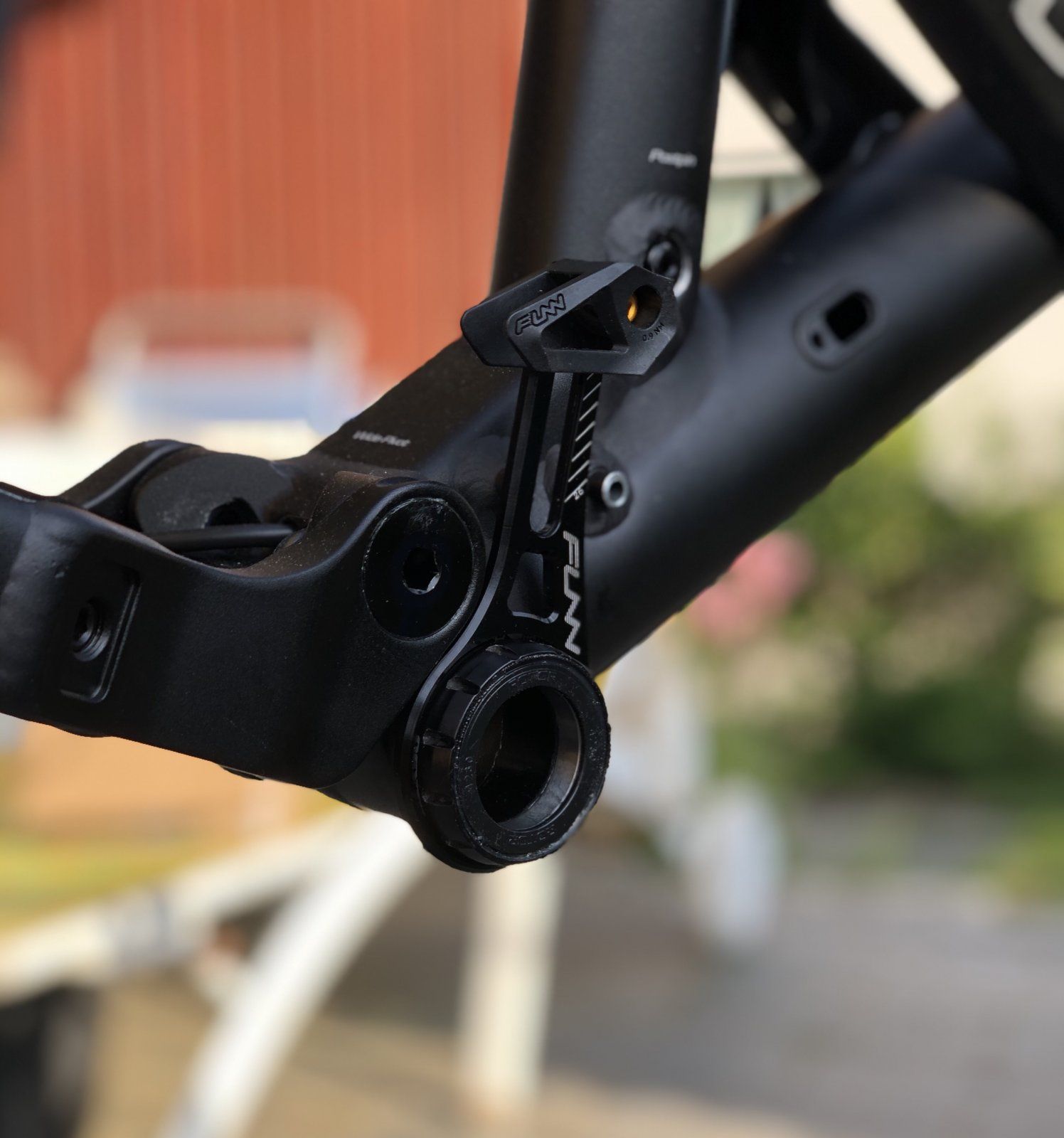

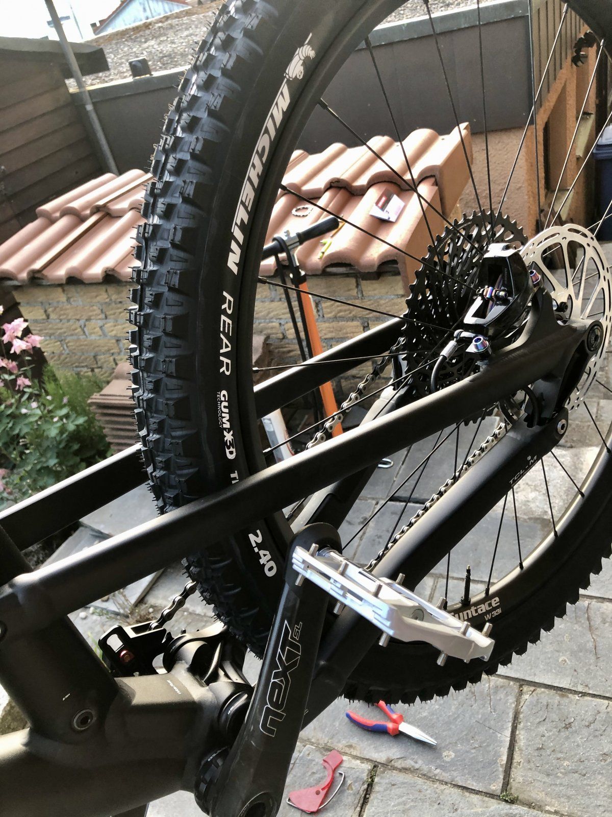

Die GX Eagle bringt mich aber soweit, an meinen Fähigkeiten zu zweifeln... Bisher einfach nicht richtig eingestellt bekommen :confused::ka:
Passt es im „Ersten Gang“ schaltet es nicht flüssig nach oben bzw. manchmal garnicht. Stelle ich die Spannung zurück, schaltet er zwar besser, aber im 1. Gang will die Kette immer nach unten (2. Gang) bzw. lieg manchmal gar nicht richtig umschlungen um die Kassette (Zähne sind nicht zwischen der Kette sondern auf den Gliedern).
Sind die Anschläge nicht sauber eingestellt? Sonst habe ich keine Idee mehr ?
Die Michelin Reifen waren wieder mal ein Traum. Beide Reifen innerhalb von 5-6 Minuten Tubeless und dicht. Der Wild Enduro Rear muss sich aber erst mal bewähren - bin am überlegen, warum nicht den Wild AM in 2.6, der wiegt dann noch knapp 200g weniger (der Wild Enduro Rear war bei 1070g).

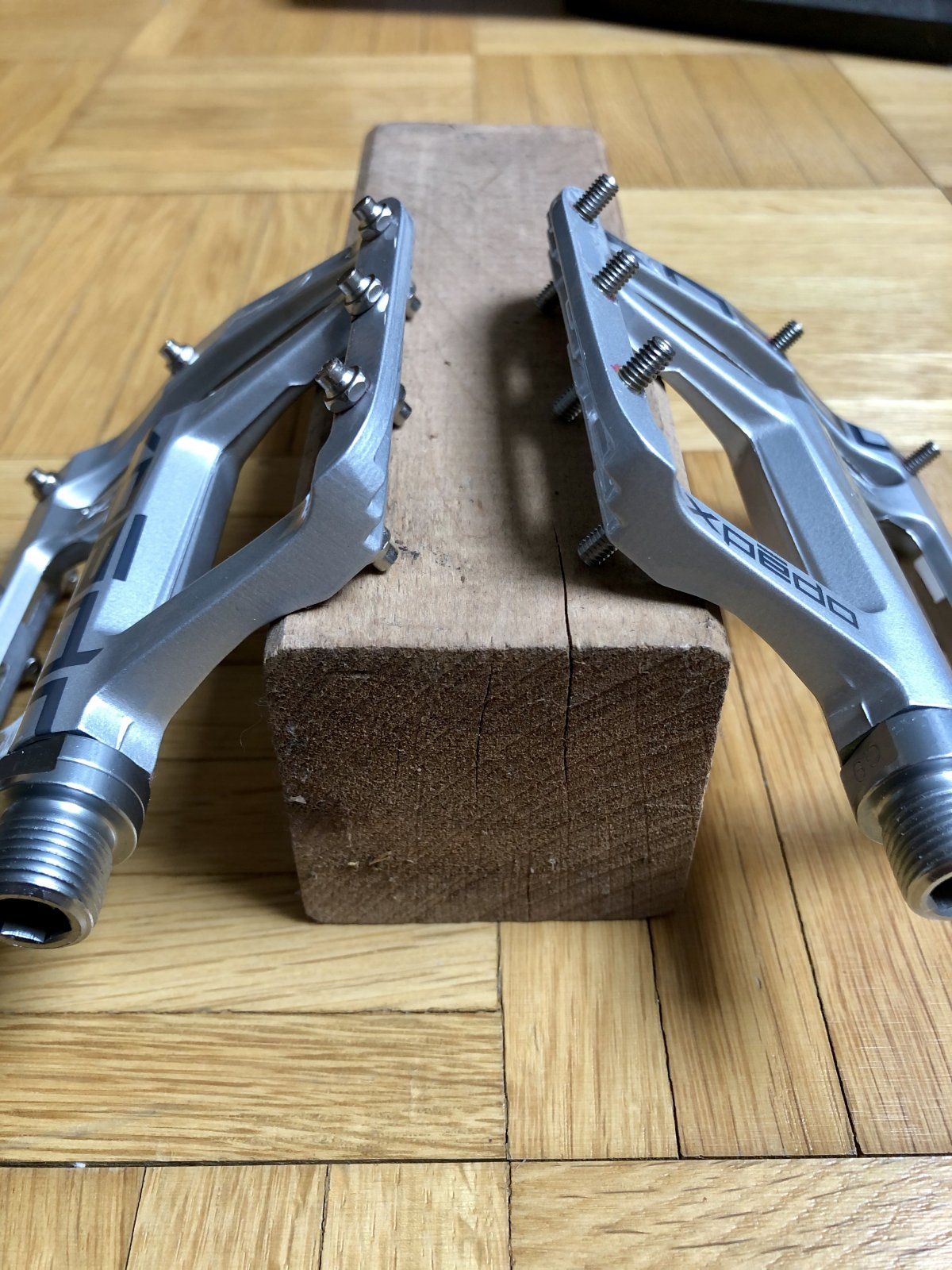

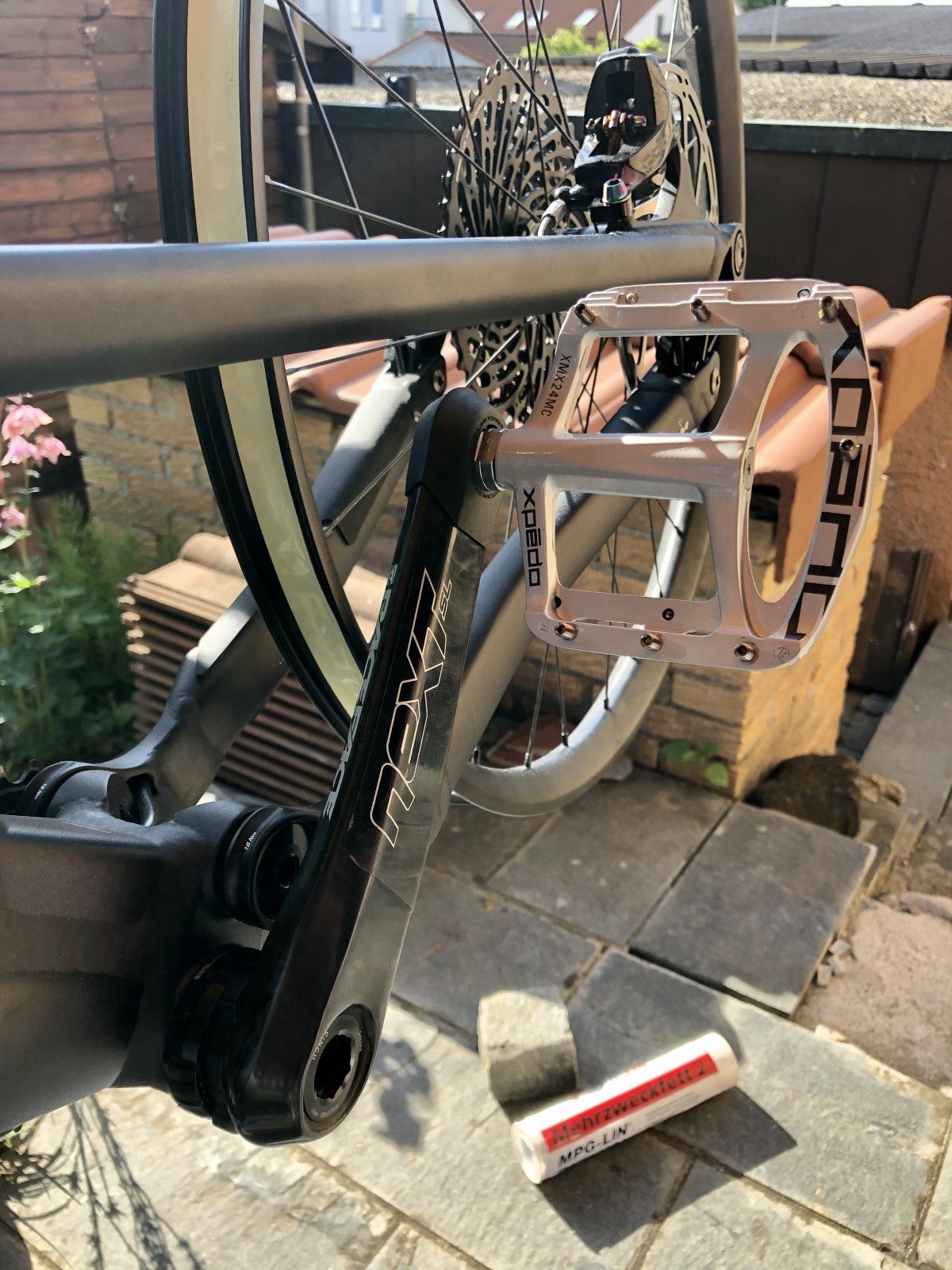

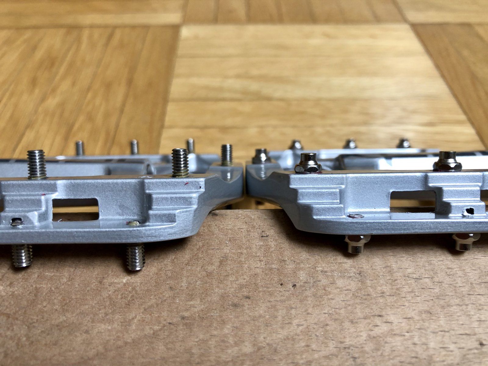

Hier noch der Umbau der Pedale und ein zwei Bilder von der Montage:
Frage mal vorsichtshalber...
Hast du das Schaltauge von deinem Foto ausgetauscht gegen das Typ3 Standard?
