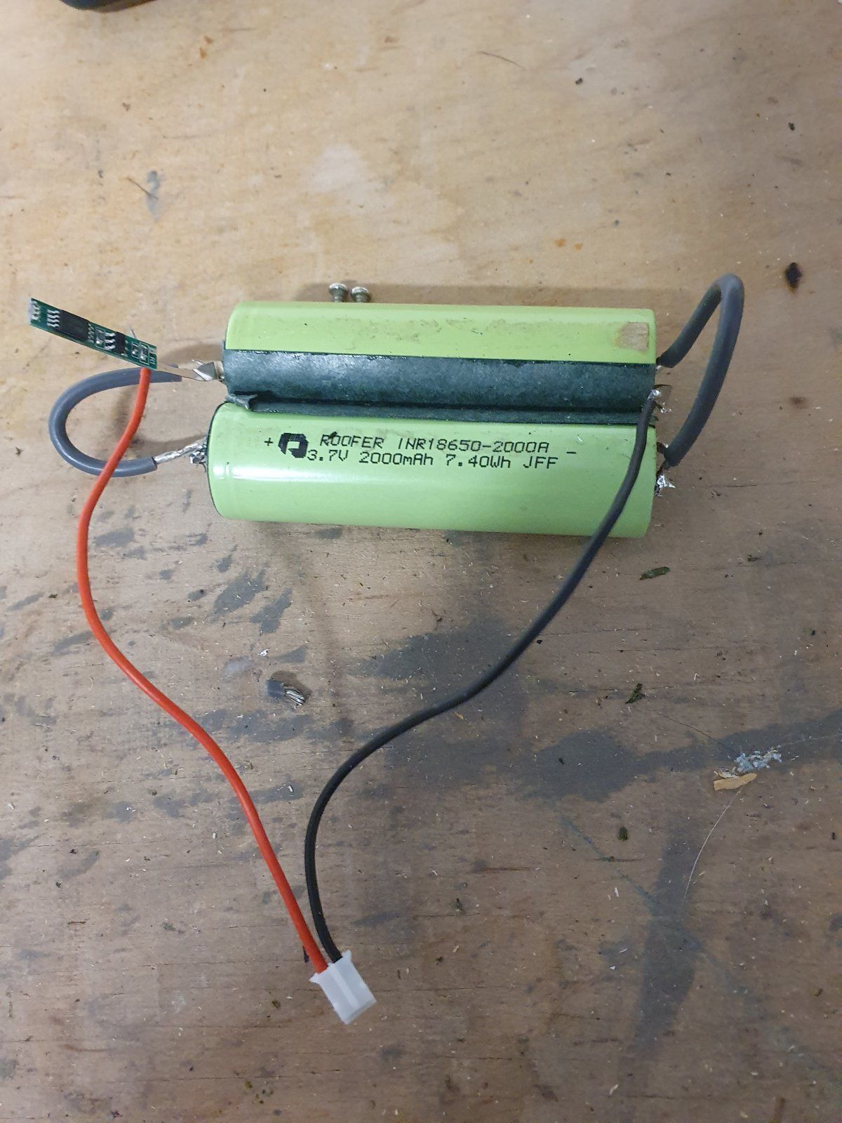

Hallo,
Hätte da auch mal ein Problem und weiß nicht weiter. Habe eine Handlampe mit einem Lithium Ion Akku. Wenn ich einen neuen Akku anschließe funktioniert nichts. Jetzt habe ich mal beim alten Akku den überspannungsschutz rausgelötet und die Kabel provisorisch angeschlossen und die Lampe geht.
Kann mir das bitte jemand erklären!
Wie nikolauzi schon getippt hatte - info zur Lampe kann bei/für Tipps viel helfen
Bei einer durch 2 teilbaren Zellenzahl würde ich immer auf seriellen Aufbau (also 7.4 Volt) tippen. Die 3.7 sind korrekt so?
Der neue Akku ist auch so gebaut?
Wenn Dus hinbekommst, dann musst Du Deinen neuen Akkupack mit vernünftigen Zellen aufbauen, das macht ja beinahe eine Verdoppelung der Kapazität.
Oben Unten
