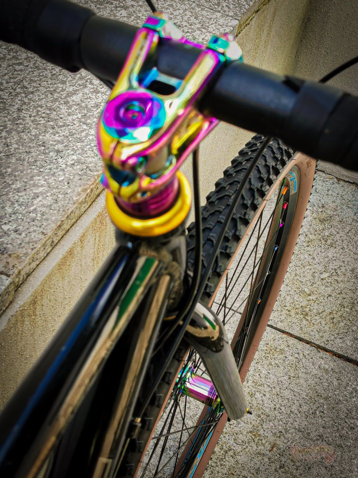

hier mal mein Ansatz zum Thema LowBudget Graveler / Monstercrosser.
Entliehen aus dem "zeigt Euer Gravel Bike" Thread
Was machen, wenn man Gravelbikes / Monstercrosser zwar sehr cool findet, aber keine vierstelligen Beträge für Neuware ausgeben kann/will? Klar, selber bauen.
Rahmen: EbayKA 45€
Gabel: Cnc-bike.de 25€
Felgen: Cnc-bike.de 24€
Schaltwerk: Cnc-bike.de 28€
Bei Ebay in China das ganze Oilslick-Geraffel besorgt ~100
Buntes Elox-Geraffel aus der Restekiste
Lenker: Ritchey Venturemax (Tauschgeschäft)
STi: Tiagra EbayKA 50€
Kurbel: 105er EbayKA 25€
Reifen: Ebay 26€
Ein paar Abende im Winter entspannt schrauben und schon steht der individuelle Budget-Monstercrosser.

bisschen viel Oilslick Zeugs und die Kurbel geht gar nicht...sonst aber super Resultat für das Budget!

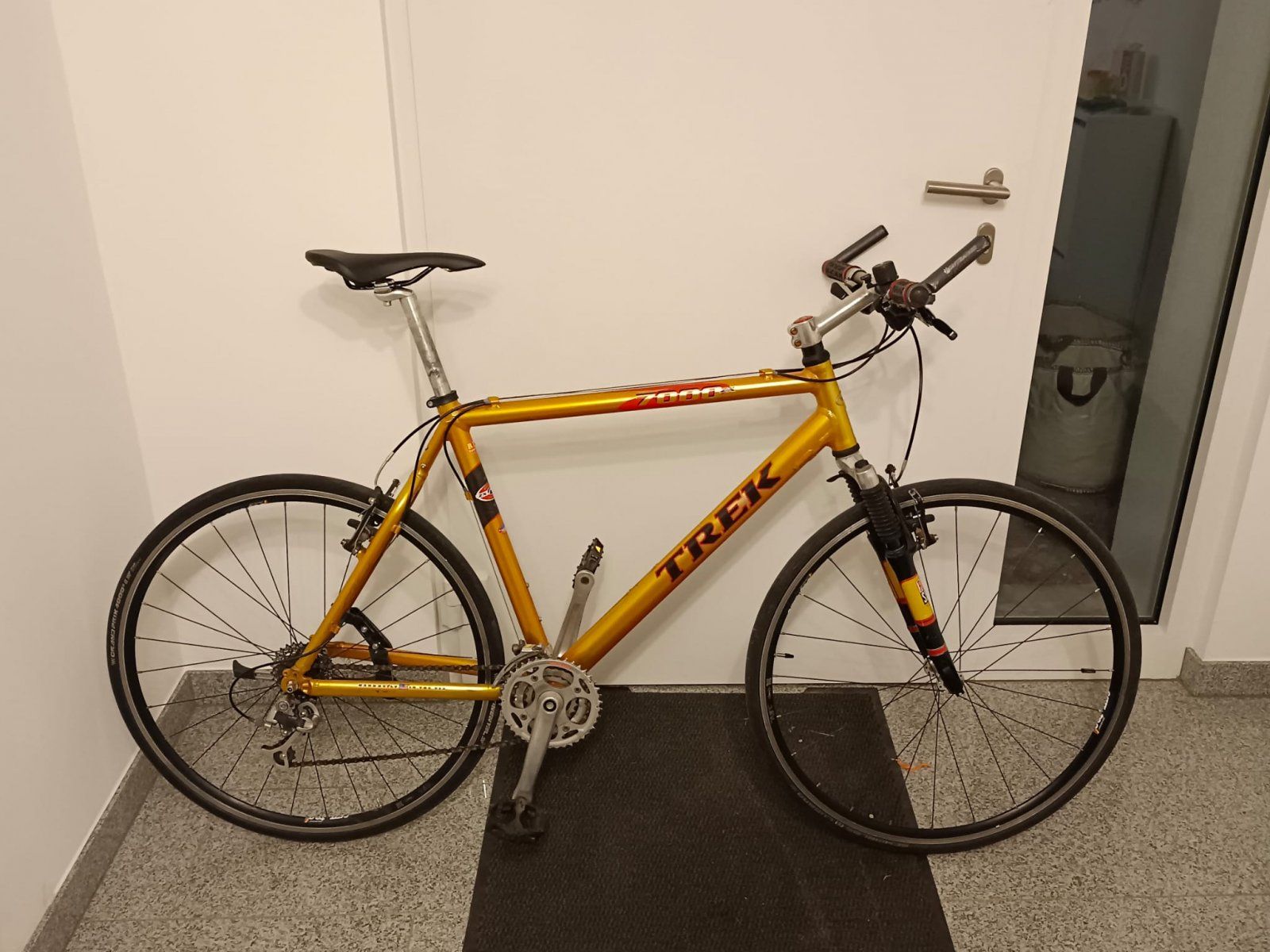

Ein Trek 7000, Baujahr 2000 glaub ich. Optisch 1A, Technisch 2-3
und gleich mal die Rennradfelgen probiert:
Noch ein Rennradlenker drauf, und dickere reifen, dann bin ich optisch da wo ich hinwill 8-)
achja, da war ja noch was, bremsen passen natürlich nicht, und das hinterrad ist etwas zu schmal für den rahmen.
Das Argument des besseren Abrollen der 28 Zoll felgen lass ich nicht gelten, da ja die reifen den selben Außendurchmesser haben, also bleibt es eine optische entscheidung, werd mal etwas drüber nachdenken :ka:

aus den 2 rädern eines zu machen ist doch etwas komplizierter als gedacht :oops:
bei den reifen werd ich doch mal auf 26" bleiben, mit cantilever bremsen sollte das ganze dann mit den STI Hebeln funktionieren. ist mir etwas wohler dabei, als bei den bremsen adapter zu verwenden
