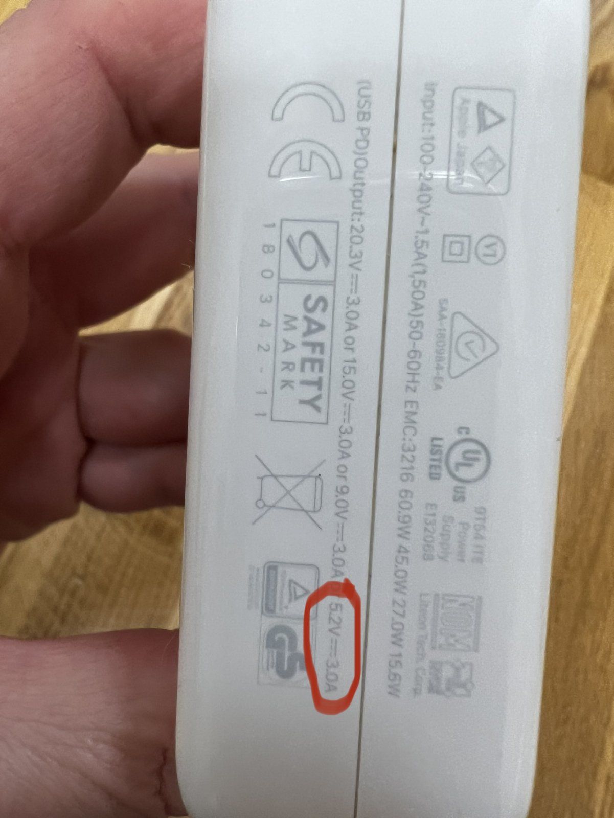

Das lädt nicht, weil dein MacBook USB C Lader keine 5v Ausgangsspannung hat.
Natürlich hat das Netzteil auch eine 5v Ausgangsspannung, würde sonst auch dem USB-C Standart wiedersprechen:
Das iPad Netzteil ist ein Netzteil mit USB-A Anschluss, oder?
Dann fehlen in der Lampe wahrscheinlich die Widerstände an den CC Pins.

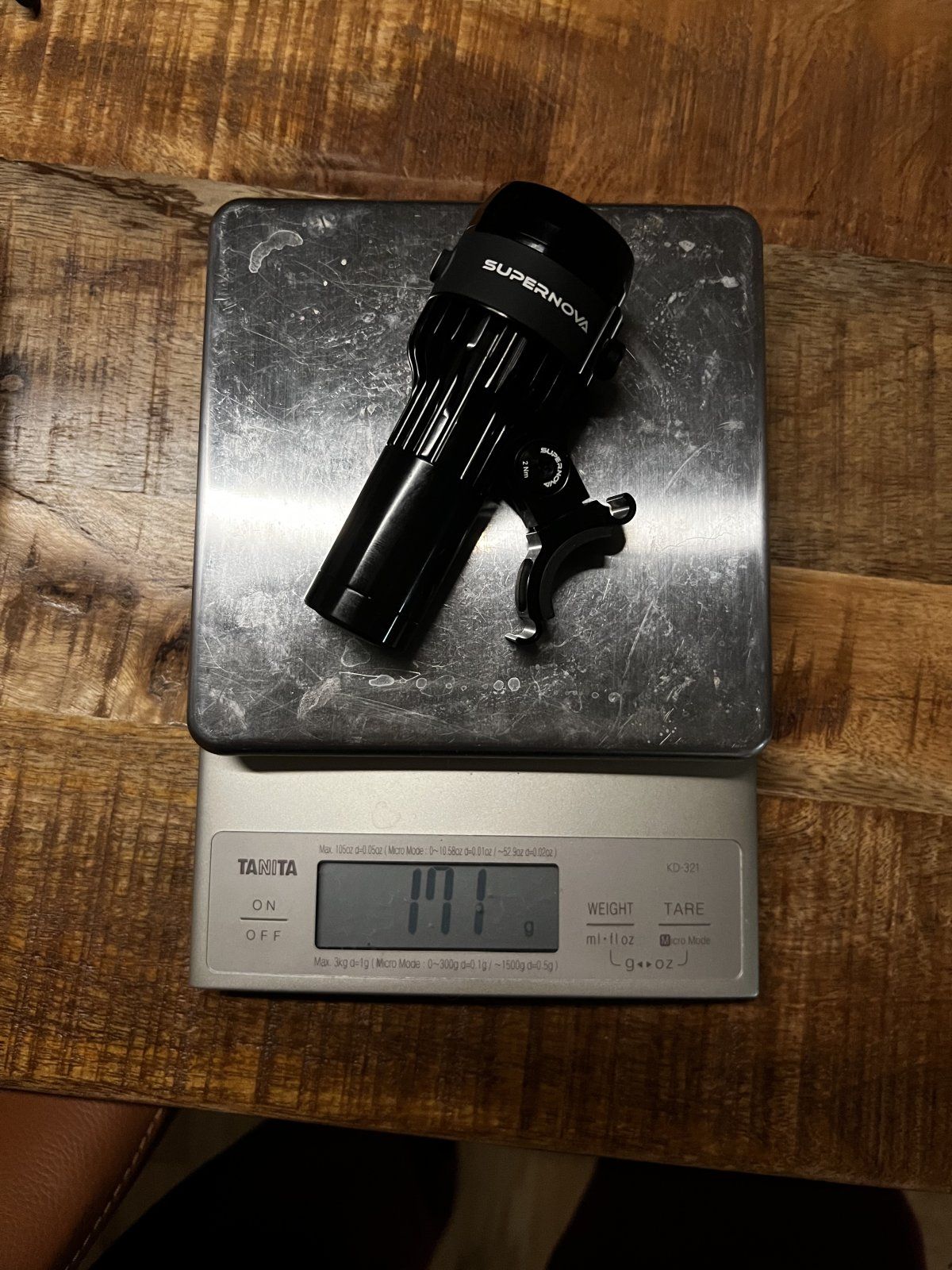

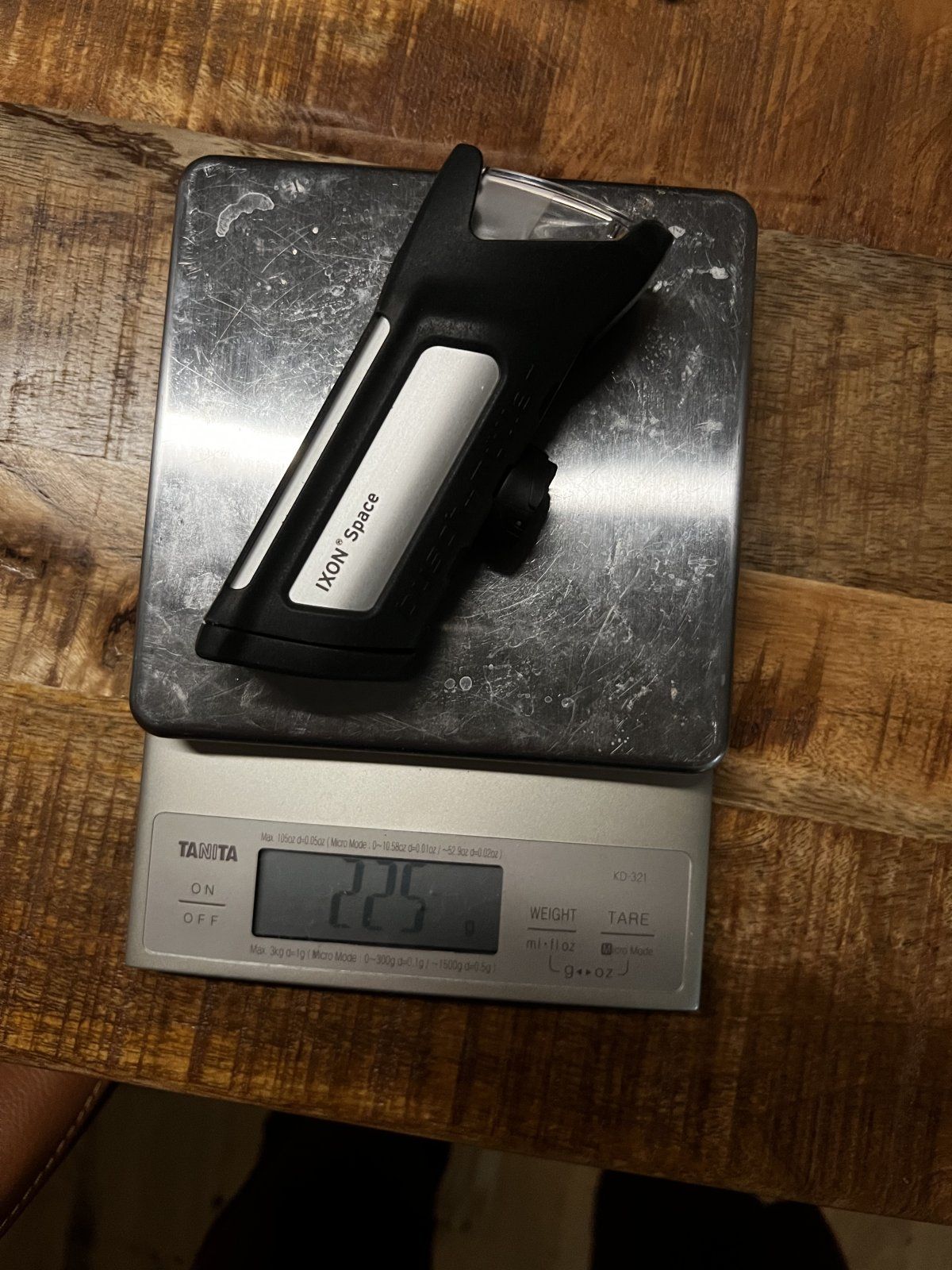

Gewichte:

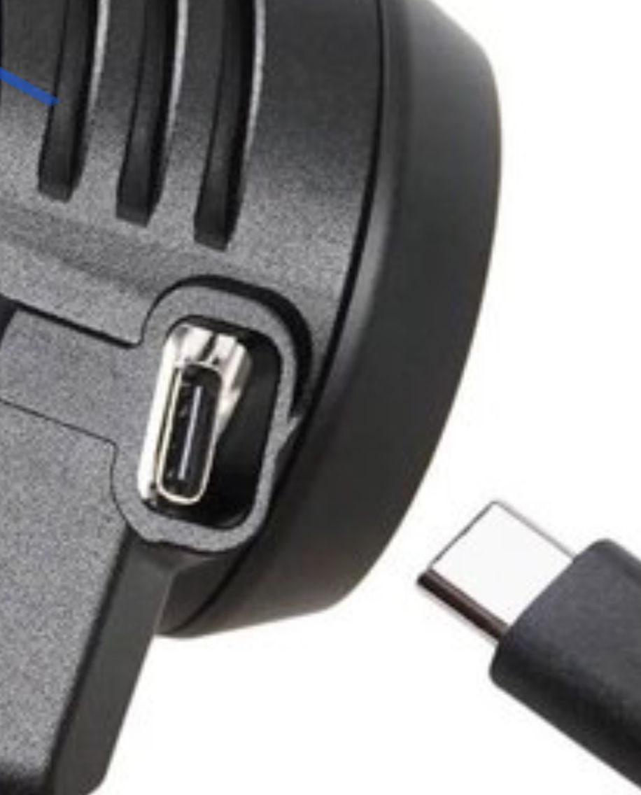

Wenn man die Gummiabdeckung der Ladebuchse öffnet, verliert die Lampe jeden Feuchtigkeits- und Staubschutz. Das Kabel müsste das „Scheunentor“ im Gehäuse wieder komplett schließen:
Zwischen dem äußerem Rand der USB Buchse und dem schwarzen Rand des Gehäuses ist die Lampe komplett „offen“, die USB Buchse ist nur auf der Platine im Gehäuse selbst befestigt.

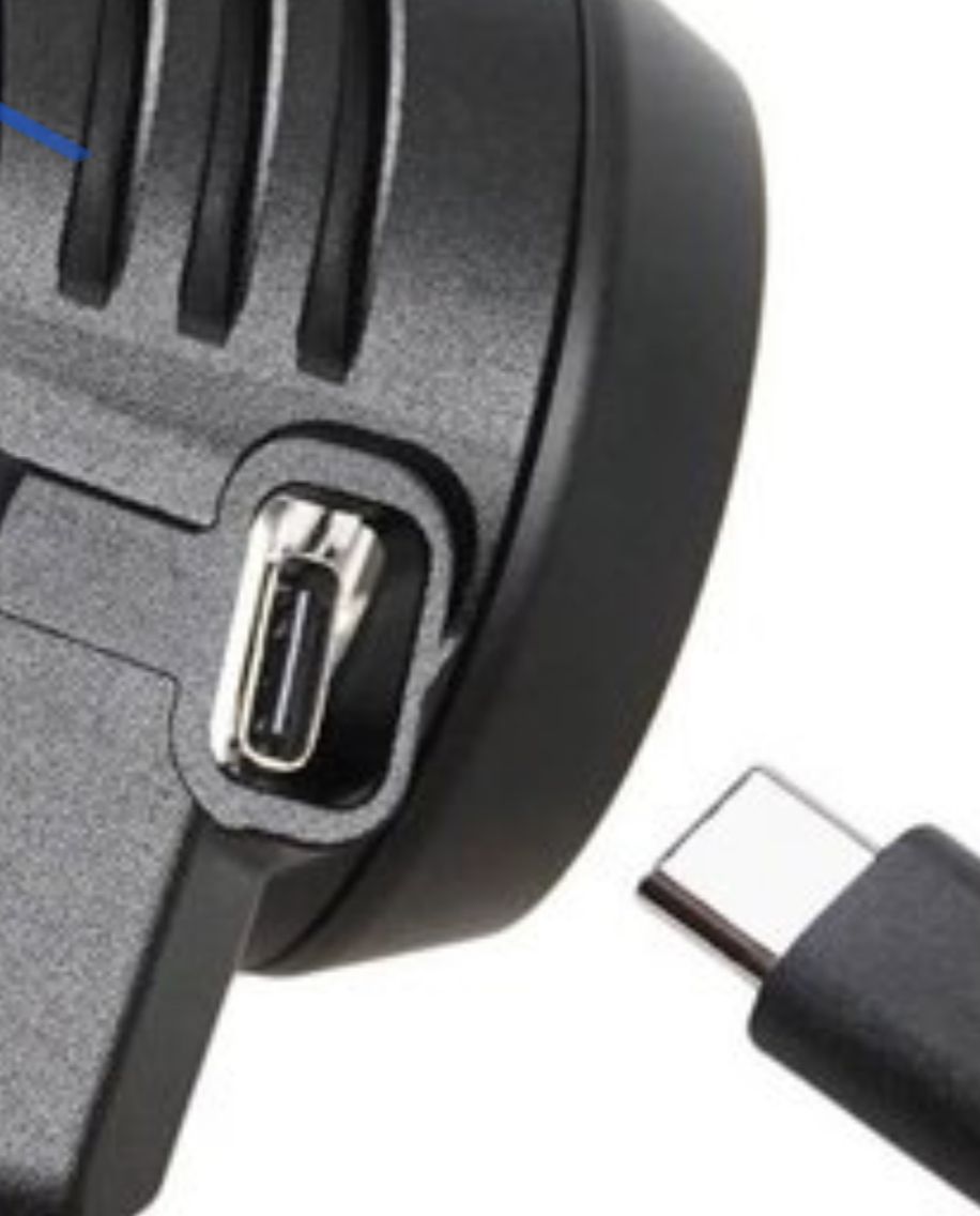

Das heißt wenn ich auf einer mehrtägigen Tour die Gummiabdeckung verliere, kann ich die Lampe eigentlich nicht mehr benutzen und muss mit Klebeband oder ähnlichem basteln?
Das ist bei jeder Lampe mit USB, die ich habe besser gelöst. Auch Garmin Tachos kann man seit Generationen mit Standard USB Kabeln im Betrieb laden.
Viele Smartphones kann man sogar unter Wasser tauchen ohne USB Abdeckung.
Das Spezialkabel sollte es richten. Mal abwarten wie das aussieht.
Mag sein. Andere dichten direkt die Buchse zum Gehäuse ab.
Zusätzlich versuche ich „Spezialkabel“ und unterschiedliche Netzteile zu vermeiden.
Die Bumm läd übrigens mit einem USB-C auf micro USB Kabel sowohl am Pad wie auch am Book Netzteil.
Die Abdeckung aus Gummi ist fest am Gehäuse befestigt, man klappt sie quasi auf und zu.
Aber ja, Gummi weg/ab heißt: man muss basteln.

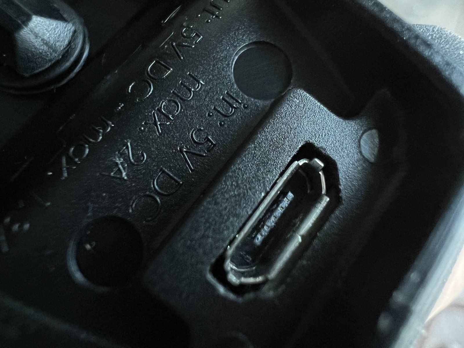

Nein. Bei fast allen sind die Ladebuchsen ins Gehäuse eingeschweißt.
Siehe hier die Bumm:
Ist bei der Airstream 2 auch so. Dies kann ich aber nicht mehr fotografieren, da diese bereits auf dem Rückweg ist.
Der Hauptgrund mich für die Bumm zu entscheiden war: die Zeit für die Retoure war abgelaufen.

Ob die nun eingeschweißt ist oder nicht. Ein Regenschutz ist in beiden Fällen nicht mehr gegeben. Und Staub landet so auch in der Buchse. Ich seh da keinen vor Bzw Nachteil.
