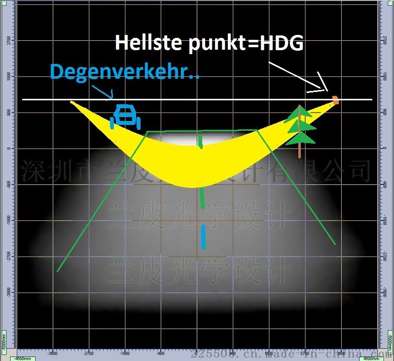

wie soll man den bitte so einen Alptraum einstellen?
bei der SL A geht es ja nocht.
zudem ist bei der SL A der beam trotz nach unten biegung zu breit und man haut in einer kurve/lenkerneigung trotzdem in die fresse.
wie läuft das bei so einer sichel?
aso thema todesichel style, alptraum lampe hatte wir ja schon.....
gerade
neigung für kurve.....
ein derartiger beam ist der absolute alptraum kann ich aus eigener erfahrung sagen, sellte war ich so schockiert.
Habe an der Ausrichtung noch nicht sehr viel ausprobiert. ABL ist bei mir zumindest π * ? nach STVO eingestellt.
glaub ich dir aufs wort.:daumen:
ich wusste halt nicht wie man eine krumme sichel einstellen soll, da egal was ich versuchte alles für die tonne war....
kannst da überhaupt den lenker neigen ohne das du nicht jeden ins gesicht knallst....:lol::lol::lol:
Natürlich kann man es mit humor nehmen.:bier:
erwünscht da es in die ideale richtung geht.

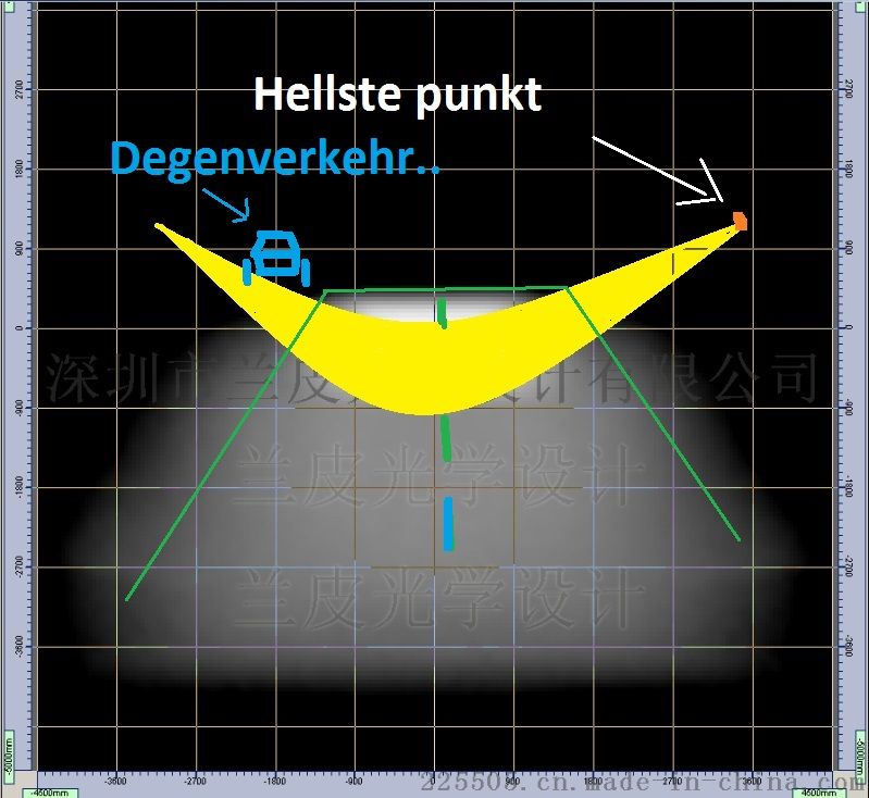

Lupine beschreitet dagegen jetzt den weg des krieges gegen alle verkehrteilnehmer um sie zu vernichten und sieht das als neues ideall.:lol:
Gibts da auch schon eine anleitung wie man zum teufel eine nach oben gebogene kriegssense auch nur ansatzweise sinvoll einstellt um nicht wirklich jedem ins gesicht zu knallen?:hüpf:
Lustig, wenn sich jemand soviele "Gedanken" um "die anderen" macht ...... ...
eigentlich war es als frage gemeint dazu=
wie macht man es nach STVO wenn die HDG im gestrüpp/bäumen liegt....?:confused:
bei den cateye volt teilen lass ich mir es ja noch eingehen weil trotz lustigen pfeil beam die HDGzumindest auf der Strasse ist aber bei einer sense die nach oben gebogen ist?
Cateye GVolt....
ich geh mal einfach davon aus das man die neue Lupine um 180° drehen muss dann sollte es halbwegs klappen.:daumen:

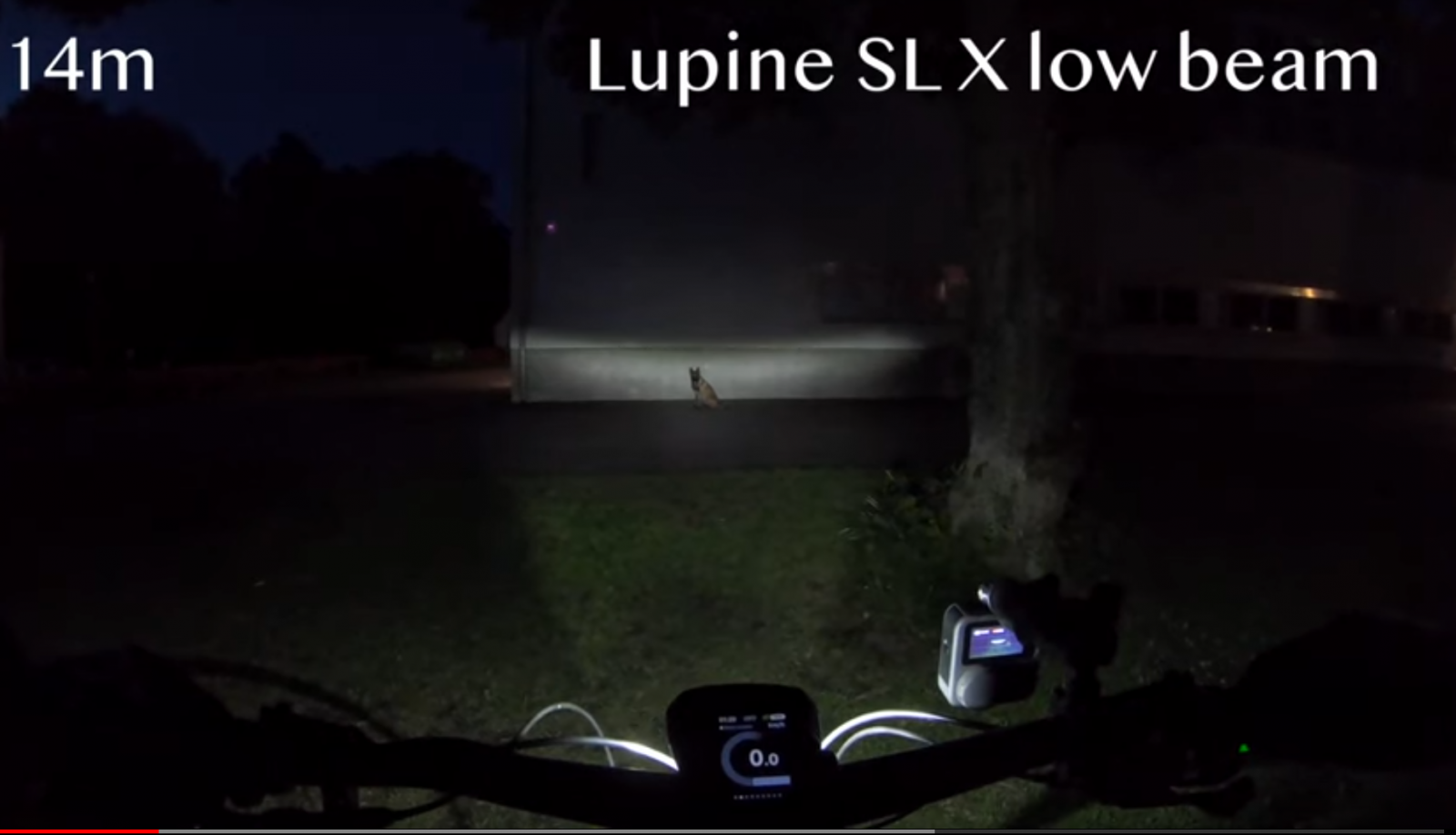

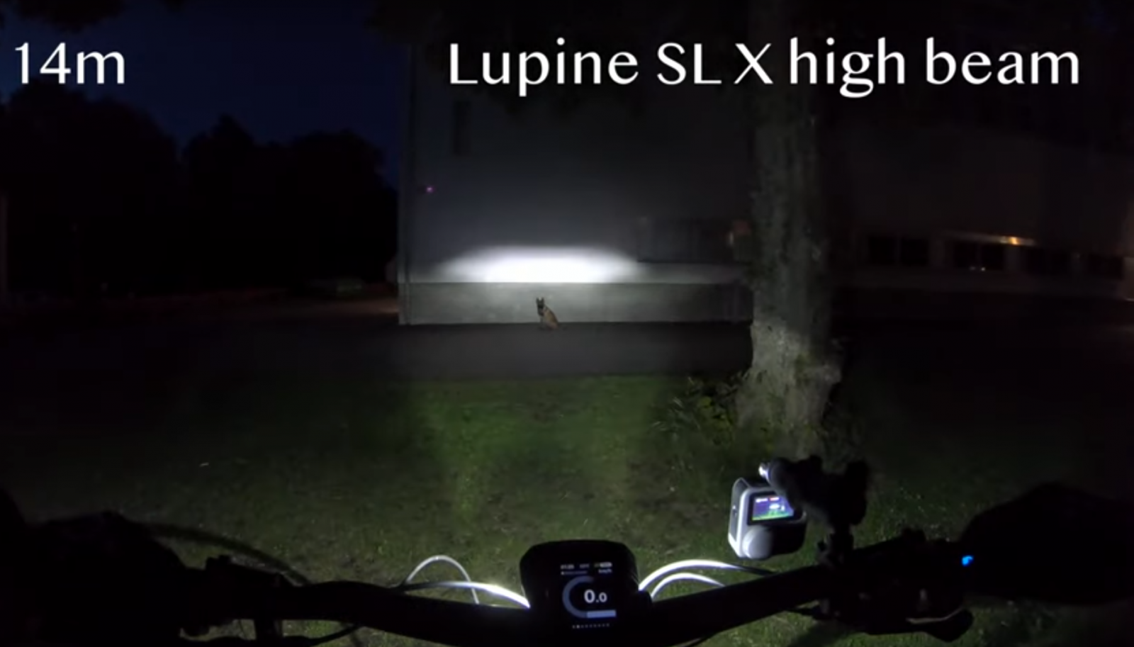

Dieses leichte Krümmung ist schon ungewöhnlich, aber sie ist ziemlich vernachlässigbar.
In einem Post
in einem anderen Forum und In diesem Video sieht man dass die Krümmung relativ klein ist. Die Lampe ist dabei im Video meines Erachtens entweder etwas zu hoch eingestellt oder das Bike steht abschüssig.)
(Bilder sind Screenshots aus dem Video)
Die Meinung kann ich soweit bestätigen, sieht mir auch nach einer zu hohen Einstellung nach STVO aus. Es ist halt nicht ganz einfach eine perfekte Einstellung zu finden, da die Messung der Hell-Dunkel-Grenze nach 5m nicht zu eindeutig durchführbar ist.
Ist man im offenen Gelände kann man sich die Lampe ja je nach Geschmack verstellen und dann an den Fixpunkt für STVO wieder zurücksetzen.
