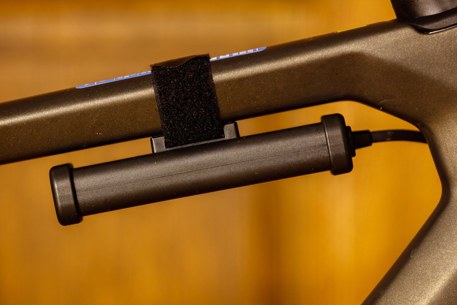

Der 10.0 Ah SmartCore Akku macht auch unter dem Oberrohr des Orbea Terra keine schlechte Figur:
Ich packe die Akkus immer aufs Oberrohr (oder in eine Oberrohrtasche), zudem führe ich das Klettband zusätzlich um den Akku herum und nicht nur wie hier im Bild um Oberrohr und durch die Halterung. Gerade wenn es rumpelt finde ich es auf dem Oberrohr vertrauenserweckender. Zudem empfehle ich Lackschutzfolie in dem Bereich anzubringen.
@davez, ich muss zugeben, dass der Akku aufgrund der Form des Oberrohrs nicht optimal hält, aber mittelfristig träumt es mir ja eh davon, einen Akku mit vergleichbarer Kapazität ins Unterrohr wandern zu lassen.

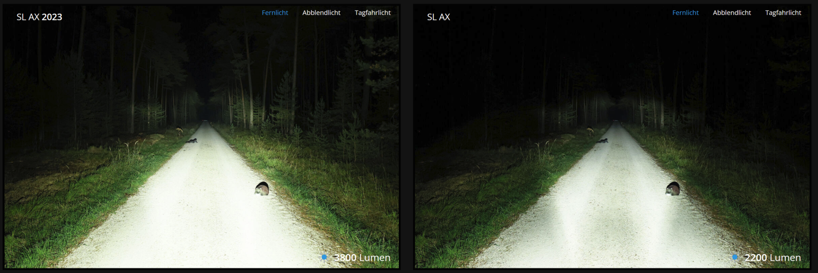

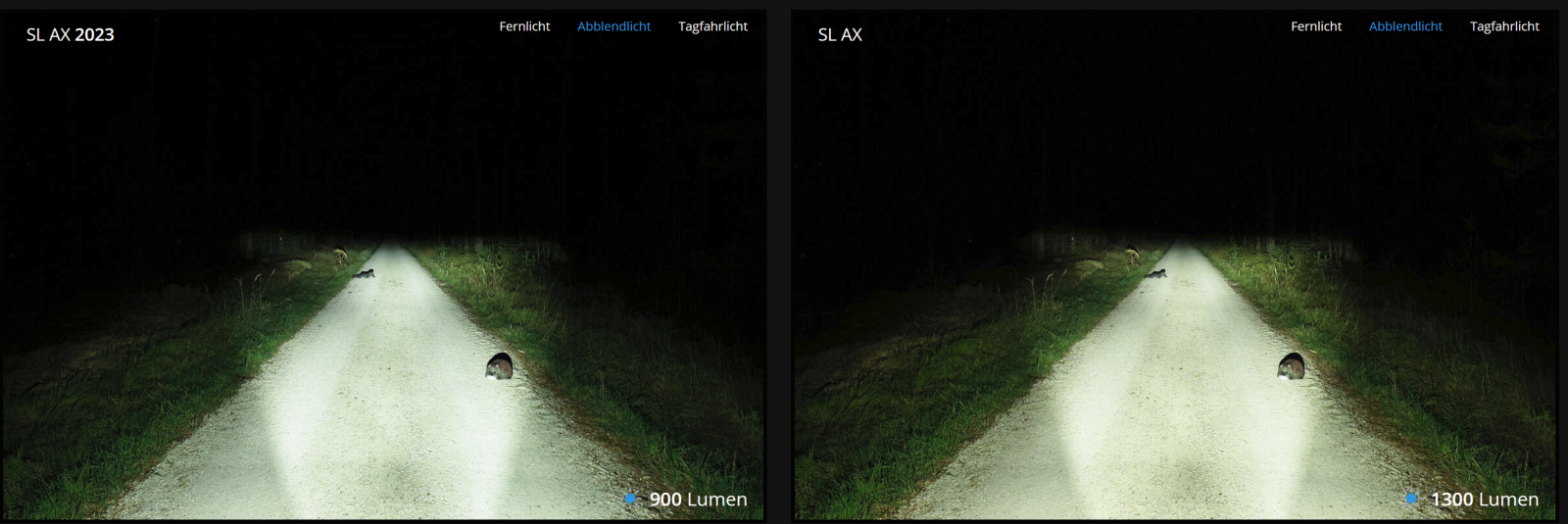

Hier übrigens Vergleichsbilder von Lupine zu 2022 vs. 2023: https://www.lupine.de/leuchtvergleich
Auf Basis der Bilder sehe ich eigentlich nur blauere Lichfarbe bei Abblendlicht und halt deutlich mehr Ausleichtung in der Breite bei Fernlicht. Beim Fernlicht ist die 2023 direkt vor dem Bike aber so hell, dass man den Boden direkt vor einem nicht mehr erkennen kann...
dann lieber kein Upgrade. Was bringt mir ein überhelles Fernlicht im Nahfeld?
Für mich ist das stärkere Abblendlicht der alten Versionen wertvoller als das hellere Fernlicht der 2023. Bei Nässe schalte ich gerne die 14W ein, das ist schon einen Tucken heller als die 8W. Heute Abend bei nassen Straßen und dann einsetzendem Regen habe ich häufig gewechselt zwischen ABL mit 8, 14 Watt und Fernlicht.
