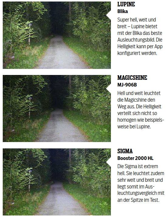

Hallo ein Vergleich ist in der aktuellen Mountainbike Bike 11er Ausgabe.
Finde hier nichts drüber.
Hallo,
mein Fehler, meinte die "Mountain Bike 11". Sieht dann im Ergebnis so aus:

der vermeintliche zeitschriftentest ist schon mehr als obskur und einfach nur was zusammengetextet mit igendwelchen bildchen.
ne MJ906 hat ~2400 lumen im schnitt." einer fahrt"
ne sigma <2000 lumen.
ne lupine ~1400 lumen im schnitt.
das jetzt genau die dunkelste flunder in der "zeitschrift"als super hell" bezeichnet wird.:lol:
dann noch die staffelung, hell, super hell, extrem hell.....was ist davon jetzt das beste.:rolleyes:
das die blika nen tick breiter und damit sinvoller ausleuchtet als ne piko mag schon stimmen aber so breit wie ne 906 leuchtet sie auch nicht.....
der "test" ist offensichtlich nicht seriös.
deshalb schaue ich nur noch auf die Ausleuchtbilder und hoffe das die korrekt aufgenommen wurden. Bei den drei Lampen deckt sich das "Bild" mit meiner Erfahrung und würde es so bestätigen.
Aber man vergleicht hier mal wieder Äpfel mit Birnen, siehe Akkukapazität - Gewicht. Wenn bei der Magicshine steht das sie schwer sein dann liegt das an dem großen Akku. Nimmt man auch hier nur den kleinen 2s1p sieht es wieder im Vergleich zur Lupine gleich aus, nur eben 160€ günstiger, d.h. gleich noch eine zweite an den Lenker bzw. Helm. Wenn einem dann das Licht von 2x MS906 nicht reicht ......
das sind gezoomte bilder, da wurde irgendwo in die eigentliche ausleuchtung reingezoomt und das ins heft gesetzt, das ist so informativ wie gar nix.
wie breit die einzelnen lampe leuchten ist da 0 zu sehen, wie homogen die leuchen ebenfalls null.
ein ausleuchtungsbild wird hinter dem rad gemacht und die komplette ausleuchtung einer lampe gezeigt und nicht so ein mist wie hier zu sehen ist.;)
