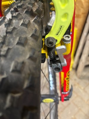

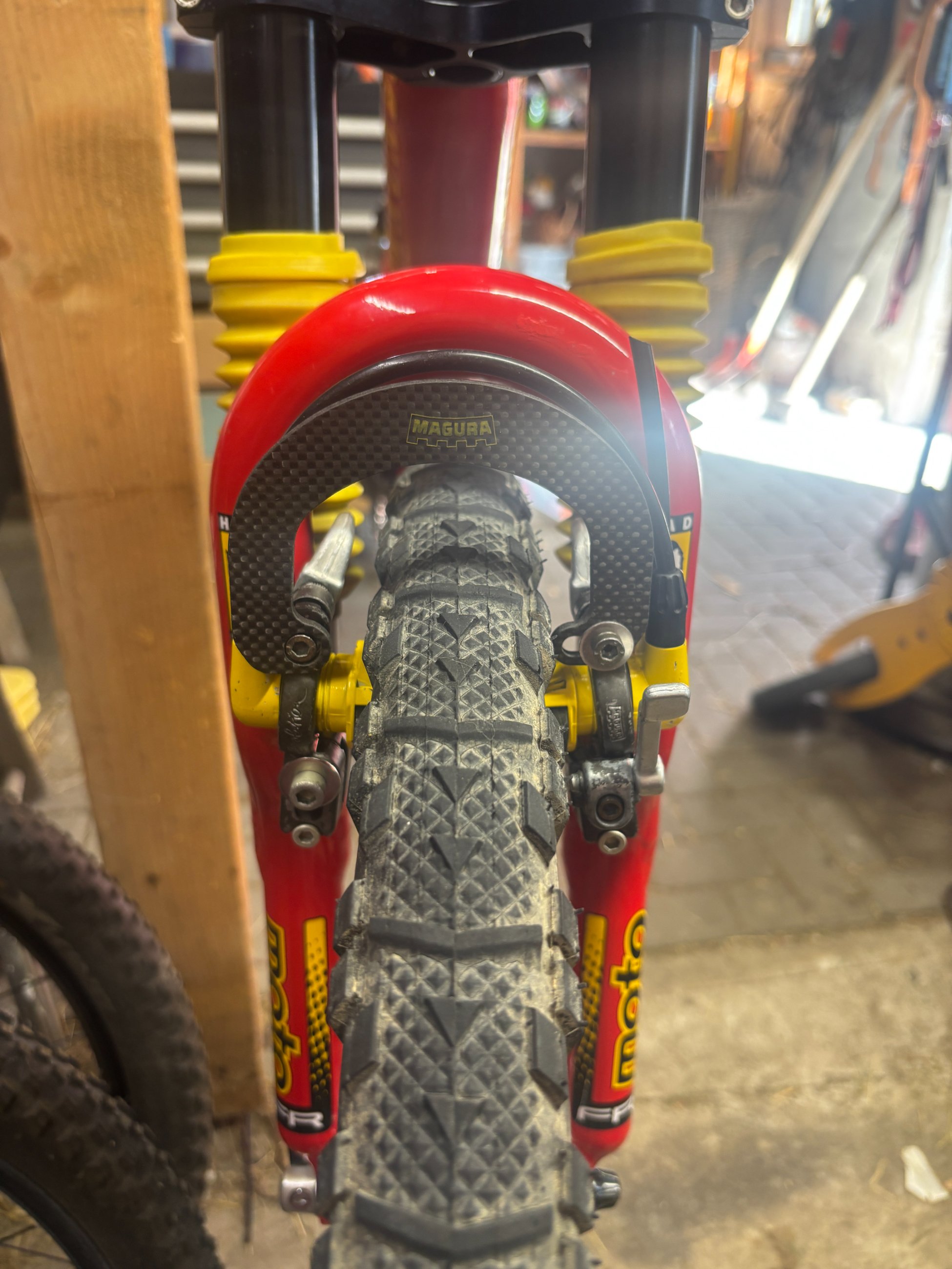

Mit der Montage der Bremsen, so richtig schön passt das alles nicht.
der Brake Booster sitz auch total blöd, da sind noch nichtmal die richtigen Reifen drauf.
Die Klemmbacken die mittig sind passen da auch die kleinen Hebel rein?
Ich vermute mal eher nicht. Kann das einer bestätigen?
Mich wundert das der rechte Halter so schräg ubd nicht gerade steht auf dem Bild.
Hat nur der brakebooster Platz Probleme oder das gitter dahinter auch?
Du meinst den Hebel rechts? Den gibt's nur auf der rechten Seite.
Würdest den auf der linken Seite montieren wäre der dem Reifen auch im Wege.
Das muss also so sein
Folgende Vorschläge: den in der Ansicht rechten Adapter (mit "MAGURA-Aufschrift") nochmal lösen, und weiter auf dem Zylinder nach aussen schieben. Dann steht der Adapter selbst fast senkrecht und das sieht viel schöner aus. Evtl neue Kunststoffeinlagen, die den Zylinder kugelig im Adapter aufnehmen, verwenden. Damit lassen sich die Adapter wieder viel besser einstellen.
https://www.bike-components.de/de/Magura/Kunststoffeinlagen-fuer-Evolution-Adapter-p327/
Dann noch die silbernen Ellbogen (Hebel) zur Momentabstützung an der Gabel mit einem 13er Maulschlüssel nach unten drehen, stützen sich dann einfach unten auf der Höhe der Felge ab. Gibt dann mehr Reifenfreiheit.
Evtl aber auch noch die Adapter von rechts nach links und umgekehrt tauschen, s.d. der mit "MAGURA" links, der mit "Evolution" rechts ist. Dann steht der Brakebooster evtl auch besser.
Oder die Felge ist nicht mittig über der Nabe eingespeicht (prüfen durch Laufrad andersrum einbauen und Abstand zu Bremsbelägen dann vergleichen) oder die Cantisockel nicht mittig über den Ausfallenden der Gabel angebracht , s.d. der Reifen deswegen fast am Booster rechts schleift.

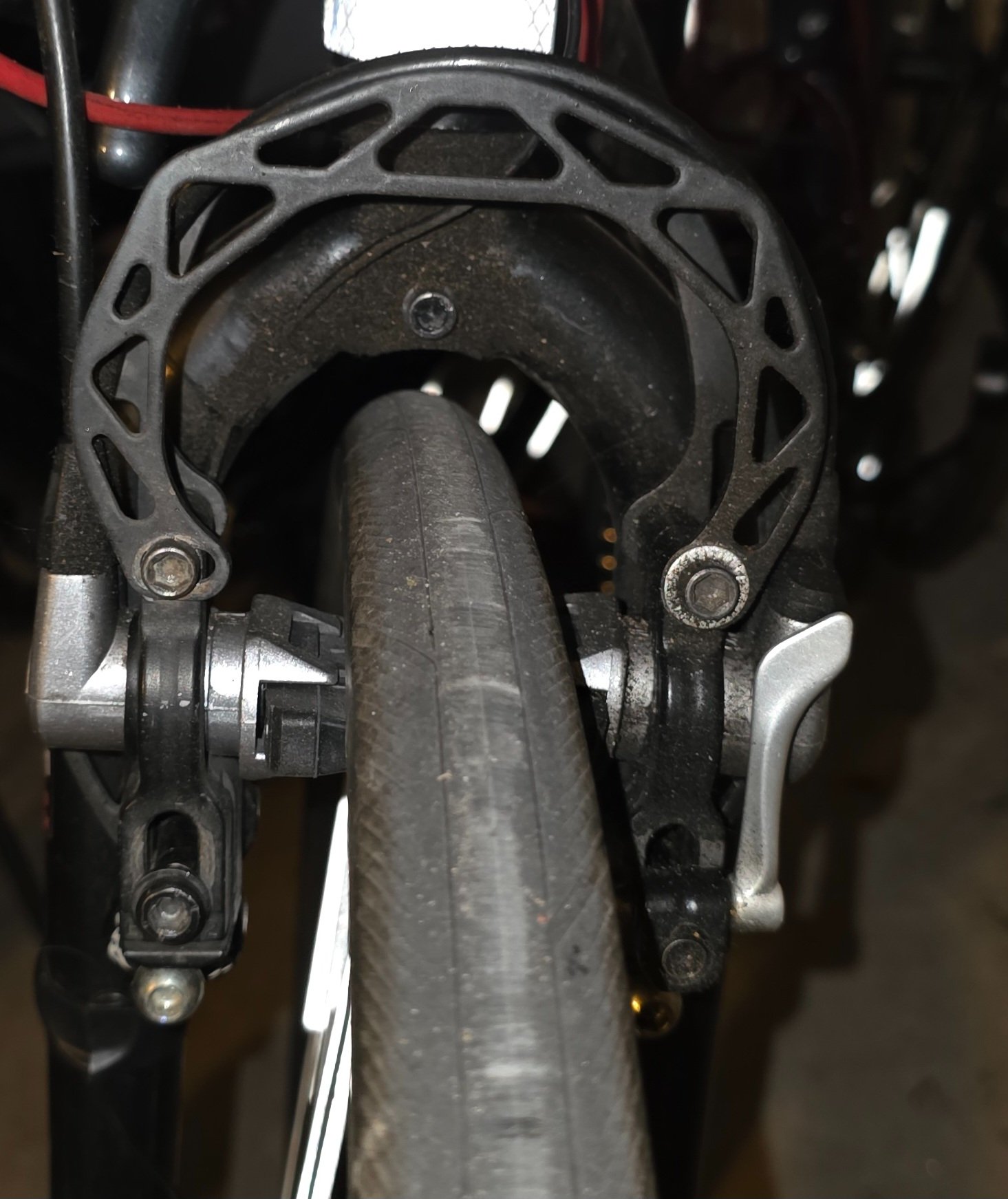

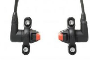

Evolution-Adapter wie oben an der Moto FR Gabel sind rechts und links unterschiedlich, nicht symmetrisch, gekröpft.
Du hast wahrscheinlich einen symmetrischen Evo2-Adapter mit der Montageplatte (=Gitter) dahinter, wo dei Schellen rechts und links gleich sind.

Es gab sogar noch die aller ersten Montagebügel (4 Höhen/Breitenversionen) der Hydrostop (damals gabs noch keine Cantisockel an normalen Bikes), bei denen die Nehmerzylinder nur mit Blechlaschen befestigt wurden:
Diese Blechlaschenbefestigung gabs dann auch für die einzelnen Adapter auf den Cantisockeln (ohne Kunststoffeinlage) , leider gerade kein Bild im Netz gefunden...
Dann auch noch die Anlötsockleversion, die vor allem bei Trail Bikes verwendet wird, mit gleicher kugeliger Kunststoffeinlage:
Easy Mount hat dann keine kugelige Kunststoffeinlage, sondern eine grobe Schneckengewindeeinlage, mit der der Zylider axial zur Felge eingestellt werden kann:
Und dann noch HSi, ein Spezialanbau für bestimmte Gabeln und Rahmen, aber für die gleichen bekannten Zylinder:

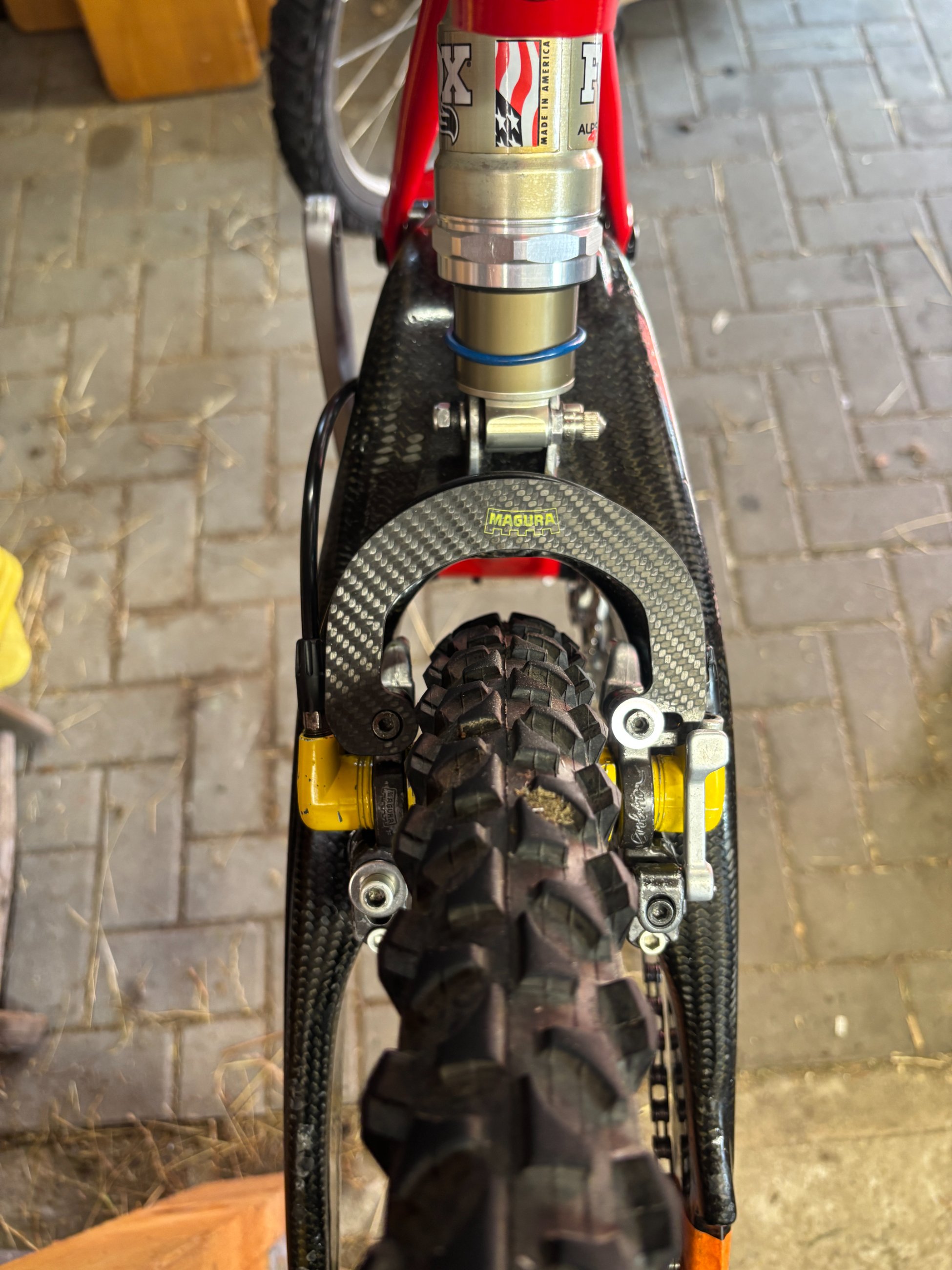

Hab die Bremsen nochmal umgebaut und nun auch verschlaucht.
Ich denke so kann ich es fast lassen. Es sind zwar noch nicht die endgültigen Räder/Reifen drin aber so sollte es passen.
Ganz schöne Fummelei wenn zu beginn alles lose ist.

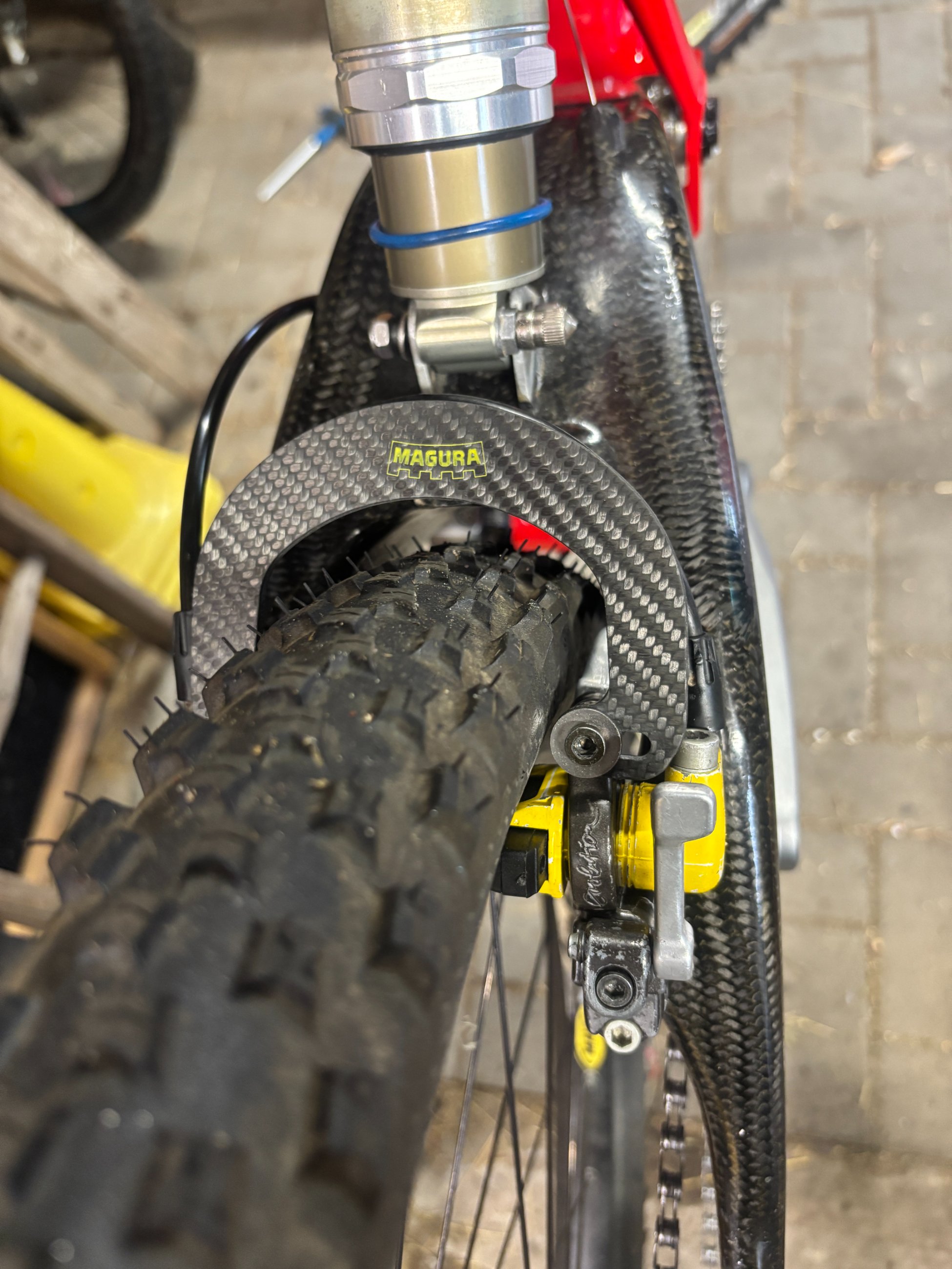

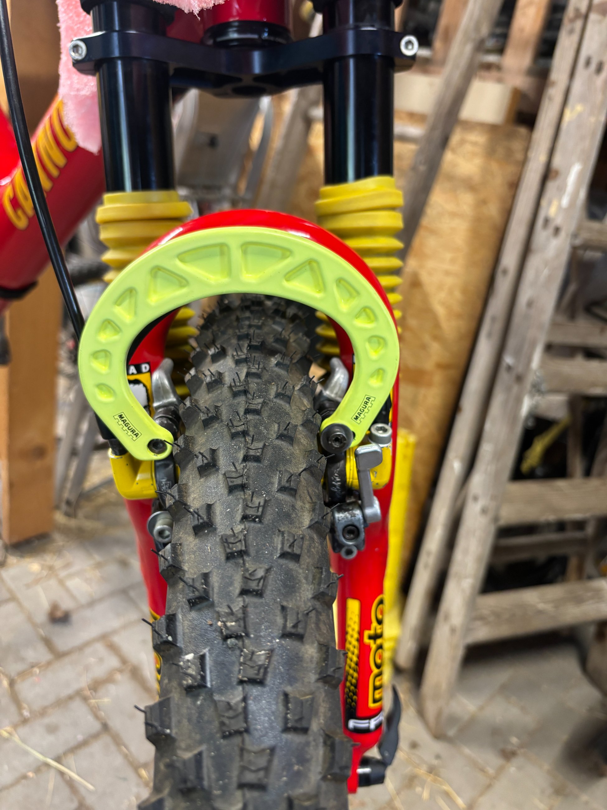

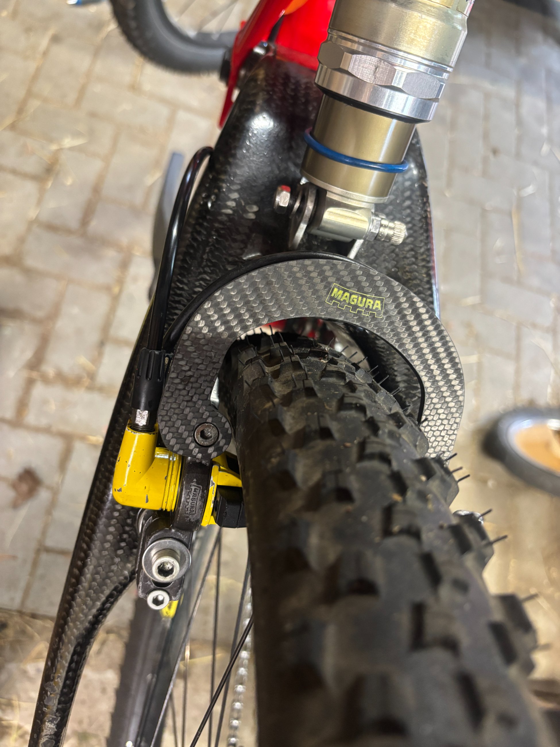

Jetzt mal meinen Räder/reifen montiert. Damit wird es aber auch nicht besser eher besch**ener.
Hinten passt es gerade so durch.
Vorn hab ich mal einen anderen BrakeBooster genommen, naja so semi hübsch.
Da ist zwar mehr platz zum reifen aber die seitliche Ansicht 💩.
Doof ist das man den Bremsylinder so nach vorn kippen muss das die beläge zur Felge passen, aber dann wirds wiedrum eng am BremsBooster.
Irgendeinen Tod muss ich hier wohl sterben, so ganz nach meinen Wünschen wird es wohl nicht gehen.
Die Reifen sind 26x2,3, sowas gab es in den 90ern noch gar nicht. :(

Hast du mal oben und unten am halter aufgemacht das du den koblen näher an die felge drücken kannst aber der Halter gerade bleiben kann?
Das sieht irgendwie sus als drückst du den halter schräg um den Belag näher an die felge zu bekommen.
Der Kolben kann nicht nur geschwenkt werden sondern auch vor und zurück bewegt

Du kannst den Horseshoe ja noch lackieren, wenn der bleiben soll. Allerdings drückt das Gelb sehr stark durch.
Gibt es nicht Maguras wo das Gitter hinten montiert ist??
So schaut das doch total bescheuert aus in leuchtend gelb.

Es gab auch mal Booster, die hatten 2 Löcher auf der linken Seite.
Wenn man den Booster in dem ausseren Loch nur einhängt, kann man das Material um das innere Loch einfach entfernen (weg sägen), um mehr Reifenfreiheit zu gewinnen.
Und wenn man ganz konsequent ist, dann kann auch der innere Bereich vom Langloch auf der rechten Seite entfernt werden.
Hier mal als Skizze, was weg kann (mit den senkrechten Linien als Schnitte):
Das gibt dann beidseitig mehr Reifenfreiheit!
Dann auch die Adapter mit der Kröpfung nach aussen anbauen.
Und ja, wie schon oben erwähnt, gab es früher nicht so breite Reifen, seltenst über 2,1".
