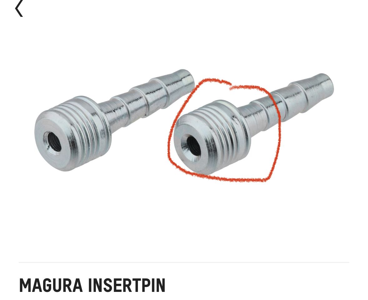

ich würde nicht den Magura pin verwenden. Der passt nicht wirklich in den Geber der XT und die Olive wird nicht auf die Leitung sondern auf den pin gepresst. Es gab in diesem Fred mal Bilder der die Pins vergleicht.
Der goldene Shimano pin ist dicker und passt perfekt in die Magura Leitung.

hier nochmal der Vergleich der Pins
Kann ich bestätigen, hatte ich an einem nagelneuem Bike mit MT7.
Hab dann alles vollständig auf Shimano umgestellt und gut ist.
Die goldfarbene Stützhülse ist die für die 59er Leitung.
Ja, und passt deshalb gut in die Magura Leitung da die innen einen größeren Durchmesser hat als die xt Leitung wo der silberne, dünnere Pin reingehört.
Also ich bin die letzten 5 Jahre mit Saint Geber und MT7 Sätteln gefahren mit Magura Pin und Shimano Olive. Da war nie was undicht.
Gerade vor 2 Tagen XTR/mt5 mit den gleichen Teilen aufgebaut, sieht bisher auch dicht aus
So hatte ich das früher auch. Wenn du Glück hast, wird es dicht. Wenn du die Leitung aus dem Geber schraubst und dir die Verpressung anschaust, ist es sehr wahrscheinlich dass die Seite der Olive die Richtung Geber Schaut nicht auf die Leitung gepresst ist, sonder auf den dicken Flansch am Magura Pin. Es kann funktionieren, kann aber auch nicht. Mit dem goldenen Shimano Pin funktioniert es sicher.
