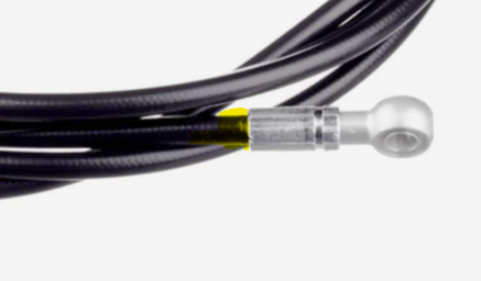

Am Ende hat geholfen die Pressmutter für die Olive einfach mit dem richtigen Drehmoment anzuziehen.Maulschlüssel mit Federzugwaage hat den Drehmomentschlüssel ersetzt.
nix - Olive. Deshalb habe ich am Sattel geschrieben
bei der Quetschung kannst du selbst nix machen
Doch - olive! 8-)
Schau nochmal was B1H4 schrieb:
https://www.mtb-news.de/forum/t/magura-mt7-mit-shimano-xtr-trail-hebeln.751103/post-18639157
Es lag bei mir nicht! am Banjo!!!!!!!!!!
Die Flüssigkeit hat sich in meinem Fall von oben nach unten durchgedrückt und ist am Banjo ausgetreten.
Oben nach unten meint:
Zwischen dem eigentlich druckführenden Liner (also innen in der Bremsleitung). Der Liner ist weiß.
Und dem schwarzen Außenmantel.
Eintrittsstelle war die Pressmutter im Bremshebelgehäuse.
Deswegen checke bitte, ob dein Pin und die Olive richtig aufgepresst im Bremsgriff stecken! Wenn die nicht richtig sitzen, kann Öl vom Bremsgriff durch den Liner bis zum Banjo runtergedrückt werden und tritt dann da, so wie in deinem Fall, aus.
