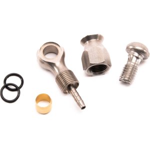

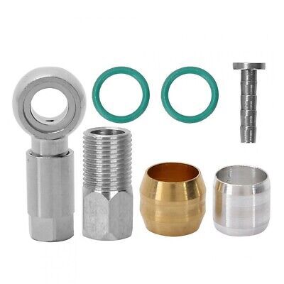

Verbaut wurde das unten abgebildete Banjo. Mit der Shimano Bremsleitung
lässt es sich super verschrauben, da der Innendurchmesser passt und ist auf
Anhieb dicht. Für die Magura Disc Tube ist es ungeeignet, da der Anschluß
zu schmal ist und es sich dadurch nicht dicht quetschen lässt.
Anschließend wurde der unten abgebildete Ringanschluss (Banjo) von Alligator verwendet,
dieser passt zumindest von der größe in den Anschlußstutzen der Magura Leitung, nur habe
ich keine Presshülse mehr, zudem ist die Überwurfmutter zu breit und geht bis an den Halter.
Darum meine Frage, nach einem separaten Ringanschluss (Banjo) welcher für die Magura
Disc Tub geeignet ist.

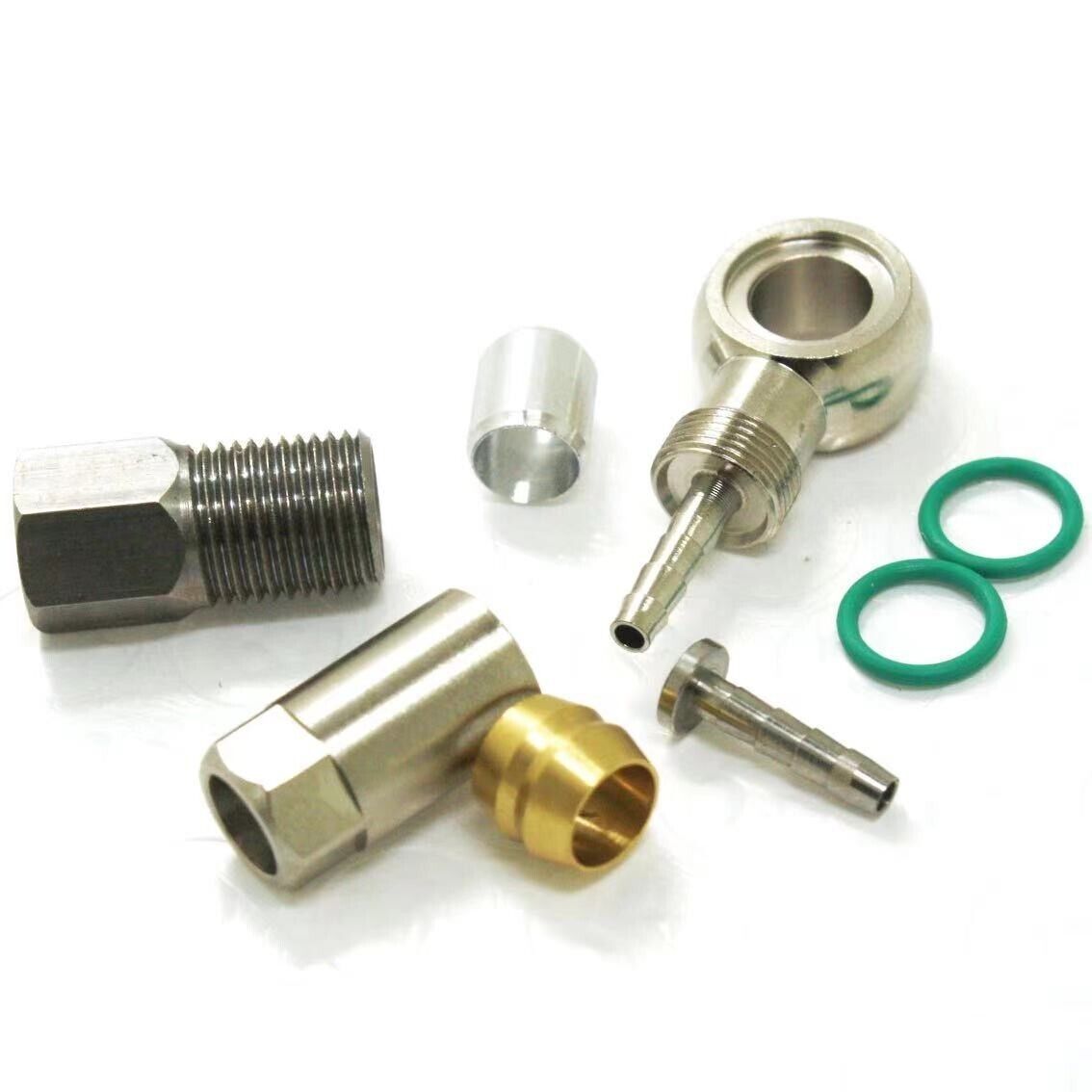

ich würde nicht den Magura pin verwenden. Der passt nicht wirklich in den Geber der XT und die Olive wird nicht auf die Leitung sondern auf den pin gepresst. Es gab in diesem Fred mal Bilder der die Pins vergleicht.
Der goldene Shimano pin ist dicker und passt perfekt in die Magura Leitung.
Pin olive
