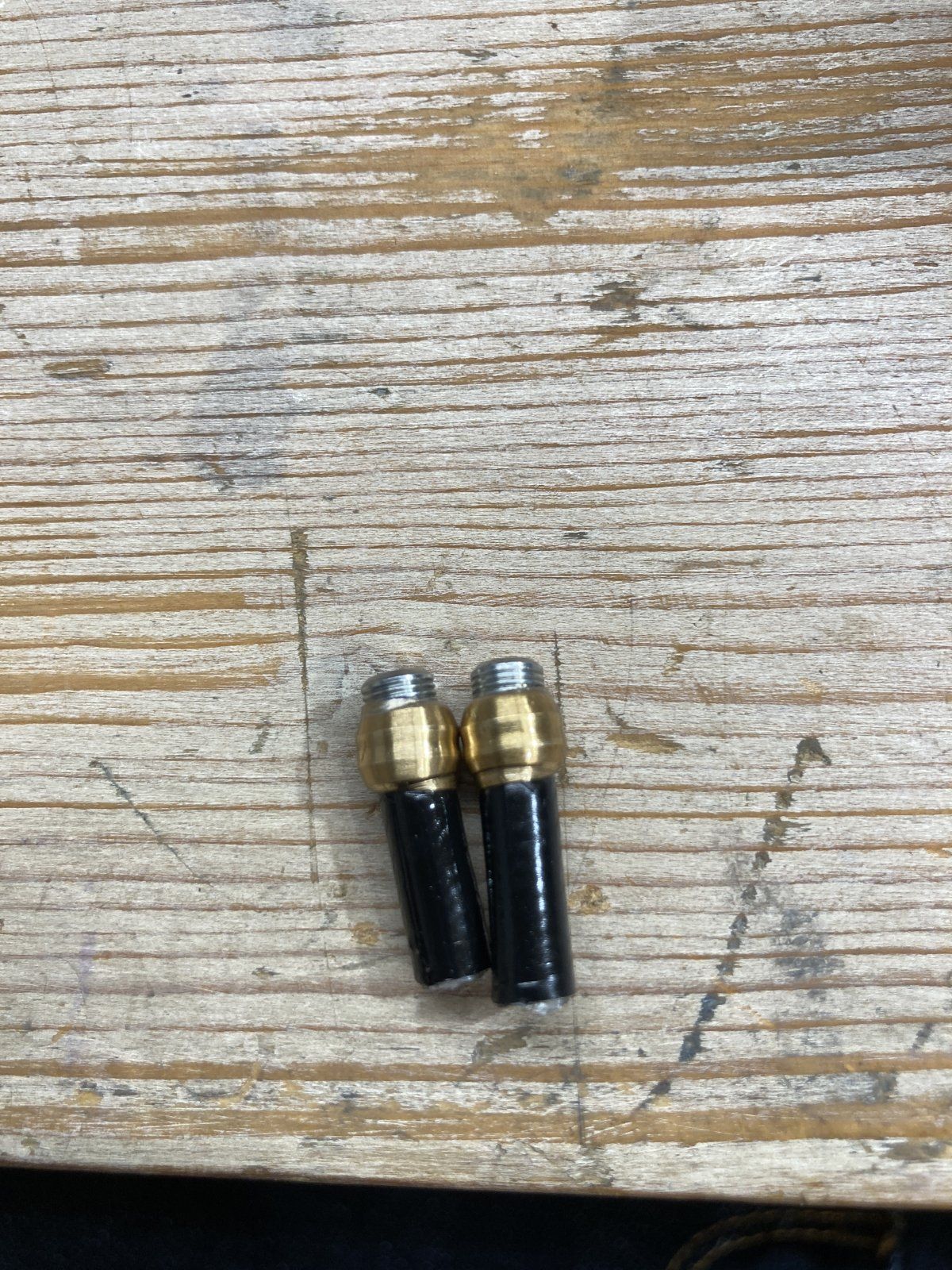

Ich habe erst letzte Woche einen Shigura Umbau mit XT Hebeln, Magura Leitung und Pin und Shimano Olive gemacht, hat soweit alles funktioniert. Mit Shimano Leitung habe ich noch nichts probiert, aber ich denke nicht dass nur durch die andere Leitung die Oliven auf magische Weise gerade werdenwelcher banjo eignet sich aktuell am besten für shimano leitungen?

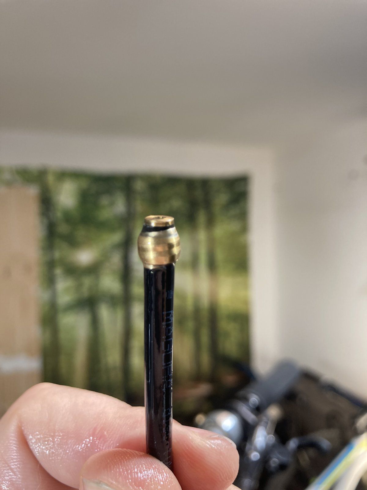

Wenn ich Leitungen oder Geber tausche, sehen 50% der Oliven so aus und sind schief verpresst. Und das obwohl ich die Leitung generell versuche mittig zu halten. Trotzdem ist alles dicht.die oliven schauen auf den bildern für mich nicht übertrieben schief aus oder?
Meinst du damit, dass das Mineralöl die Außenhülle unterwandert und dann am Ende/Banjo austritt?zum schluss drückt es früher oder später das öl durch den banjo raus.
Wenn ich mir dein oberes Bild mit dem Magura-Insert ansehe, erkenne ich am Aussendurchmesser eine metallische Verbindung zwischen Olive und Insert, wo bei ordentlicher Verpressung kein Öl durchgehen kann.Hallo, bräuchte aktuell hilfe mit dem leidigen thema schiefe olive. ich hab einen shimano geber mit dem ich es nicht schaffe die olive gerade draufzupressen. wenn ich auf shimano leitung wechsel sollte es ja funktioniere? welcher banjo eignet sich aktuell am besten für shimano leitungen?
edit: oder doch gleich auf stahlflex wechseln. bei stahlflex wird alles geschraubt ergo kann sich nichts verkanten/schief gepresst werden?

ja ich vermute dass das öl herunterwandert, wenn ihr meint das könnte mit den oliven dicht sein dann hat vielleicht die leitung wo anders einen weg.
mittlerweile ist die leitung so kurz dass ich wohl auf stahlflex wechsel.
