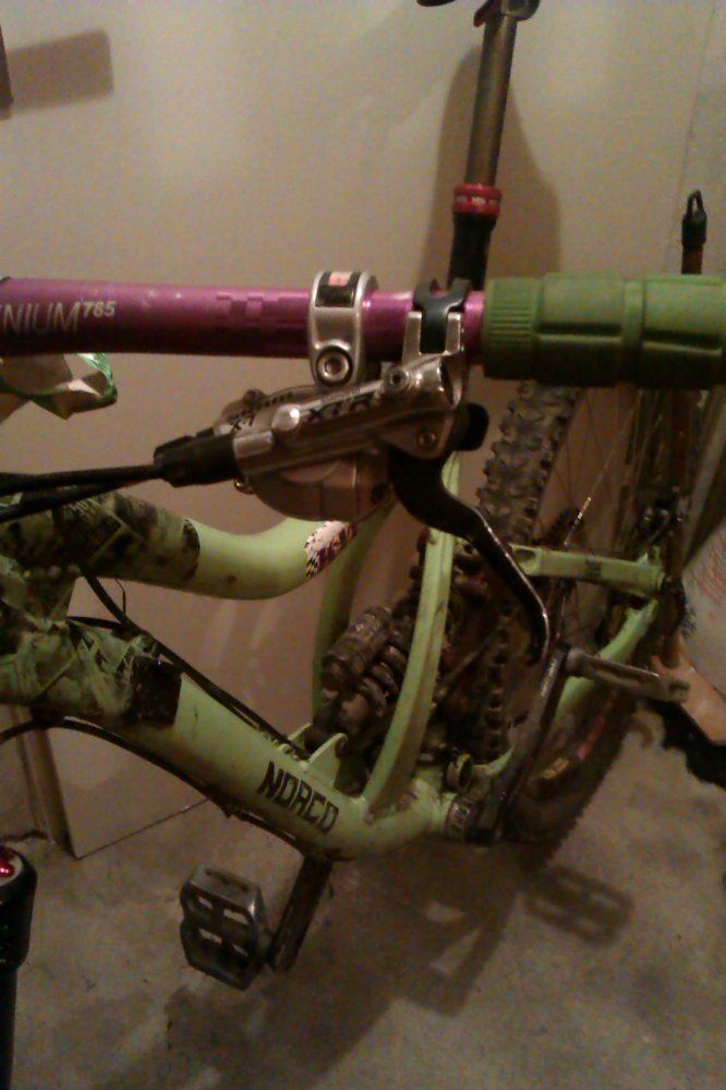

Magura MT7 mit Shimano XTR Trail hebeln
Naja ich muss jetzt mal so ganz nüchtern sagen nach 2 wochen ausgieben testen, das einzig positive ist die ergonomie der hebel, aber an bremskraft oder der gleichen hab ich keinen unterschied gemerkt bzw eine steigerung...
an bremskraft spür ich auch nichts mehr
was deutlich besser ist das der leerweg deutlich kürzer ist.
dazu ist die strecke schleifen-blockieren schön kurz und knackig
dadurch fühlt sich das ganze besser an als diese teigige mt5 hebel nummer
Ich habe auch meine MT5 mit den XT Griffen verheiratet. Das entlüften geht so weit auch, allerdings wenn ich den Griff "Schnappen" lasse dann kommen immer neue Luftblasen ins System. Jetzt vermute ich da der Membran oben "schmatzt", ich etwas zu heftig von unten befüllt habe und er sich immer dort neue Luft hineinzieht. Reicht ein einfaches zerlegen und reinigen, vorausgesetzt der Membran ist nicht defekt. Vielleicht hatte ja jemand von euch schon dieses Problem.
Ich kann mir nicht vorstellen, dass man dabei die Membran zerstört. Das war aber bei mir auch so. Ich habe dann ziemlich lange mit viel Geduld immer wieder gepumpt und die Leitung abgeklopft bis nichts mehr kam. Dann über Nacht mit gezogenem Hebel stehen lassen. Der Druckpunkt ist ok, allerdings nicht so hart wie bei der 2015er XT. Bremsleistung ist auch sehr gut.

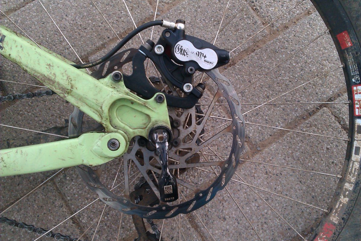

So ich fahre nun auch die Shigura-Bremse und finds goil! Hinten Gustav M Bremsbacken und für vorne habe ich mir MT5er aus der Bucht geschossen.
Nur suche ich noch nach einer eleganteren Lösung für die Aufnahme. Im Moment habe ich die untere Aufnahme um 180 Grad gedreht eingebaut und 2 Maguraadapter zusammengeschraubt und draufgeschraubt.
Würde ich nur einen Adapter verwenden und direkt an den Rahmen Schrauben (der auf dem Bild mit den silbernen Schrauben), wäre das die technisch richtige Variante, allerdings müßte ich dann eine deutlich kleinere Scheibe montieren und dann wäre meine tolle Bremskraft dahin...
