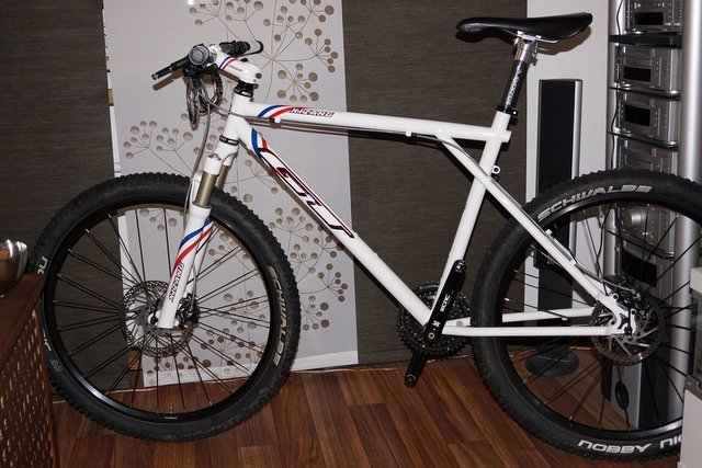

Blueprint ist übrigens das hier (ärgere mich heute noch, dass ich es damals nicht gekauft hab):
Ein 98er Outpost von ebay finde ich jetzt nicht so prickeld. ;) Vom Rahmenmaterial und Verarbeitung so ziemlich das Gegenteil von dem gezeigten Psyclone.

also das ist oldmans altes psyclone. Mittlerweile bei mir. Garantiert nicht sackschwer, da wie schon mal erwähnt der hochwertigste Stahlrahmen von GT.
Aufbauthread gibt es hier:
http://www.mtb-news.de/forum/showthread.php?t=636889

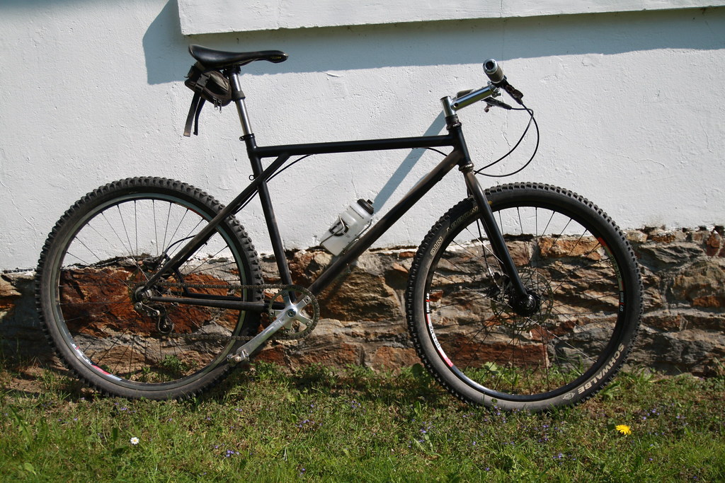

Hallo
Habe genau was du suchst.
Habe mir letzten Winter dieses GT Tequesta aufgebaut
20", Stahl, horizontale Ausfallenden, Starr Gabel, Innenverlegter Bremszug.
So einen Rahmen bekommt man schon sehr günstig, meiner ist glaube ich von 1990 und hat hinten U-Brake.
Für Touren und Cross Country völlig ausreichend.
Und nicht so selten wie Pyclone u.s.w allso billig aber besser wie Outpost.
