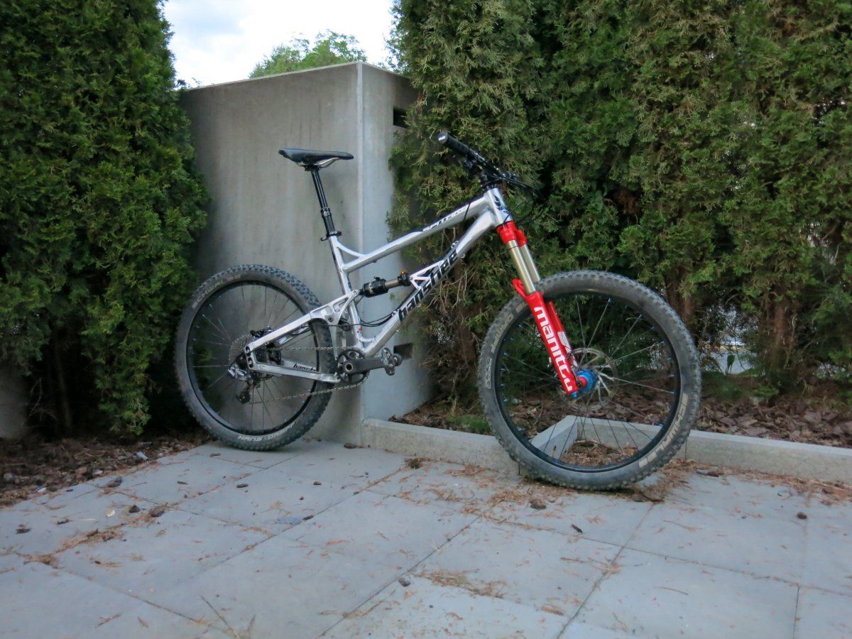

Habe meine Mattoc anstelle der Pike wieder mal eingebaut. Zuerst aber noch einem Service unterzogen, da ich nie den vollen Federweg nutzen konnte (auch ohne Luft). Nun passts endlich Am Wochenende werde ich sie am Rocky Mountain Trailride in Davos auf Herz und Nieren prüfen.
