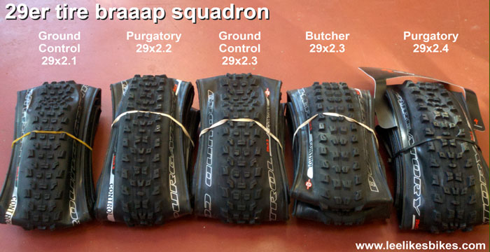

Ich frage mich, ob mir der Butcher 2.3 gegenüber dem GC 2.3 - der momentan hinten drauf ist - wirklich soviel mehr bringt außer 150 Gramm mehr an Gewicht?! Eigentlich macht der GC mit seinem Profil und der 60a Mischung doch eine ganz gute Figur, soweit...
Ground Control? Der Abstand der Stollen beim Butcher ist deutlich groesser, sollte also gerade im Matsch besser gehen (der Abstand der Mittelstollen zueinender ist auch groesser als beim DHF 2.5 und knapp mehr als beim DHR II 2.4) - der Butcher setzt sich wirklich erst relativ spaet zu. Dafuer mehr Rollwiderstand auf Asphalt - alleine schon wegen der 50er Mischung.
Den Butcher wuerde ich als zwischen DHR II und HR II liegend bezeichnen, was das zusetzen betrifft.
Da ich den Shorty 3C auch am Hinterrad probeweise gefahren bin, kann ich mir das mehr an Rollwiderstand vom GC zum Butcher gut vorstellen - denn zentral sind ja beide Reifen 50a.
Also lass ich es mal...bleiben...und da die magische Marie im Gatsch eine kleine Katastrophe ist, muss es dort vor allem vorne passen --> Shorty! :daumen:
