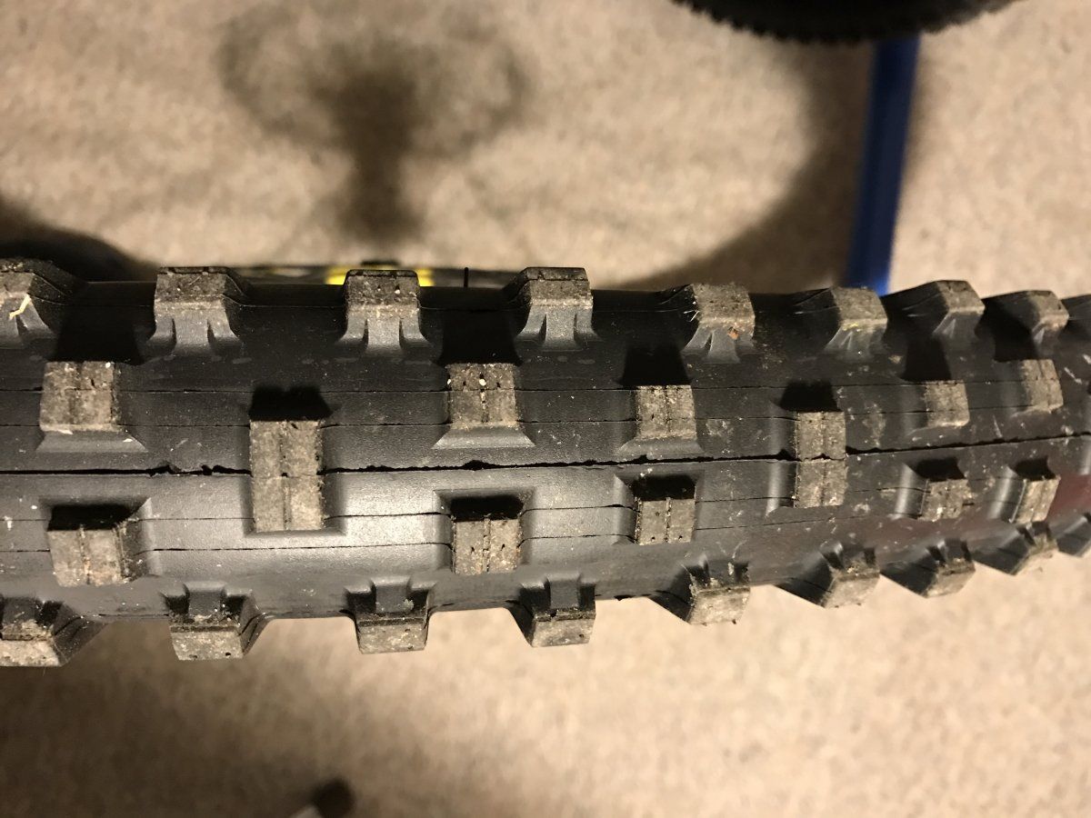

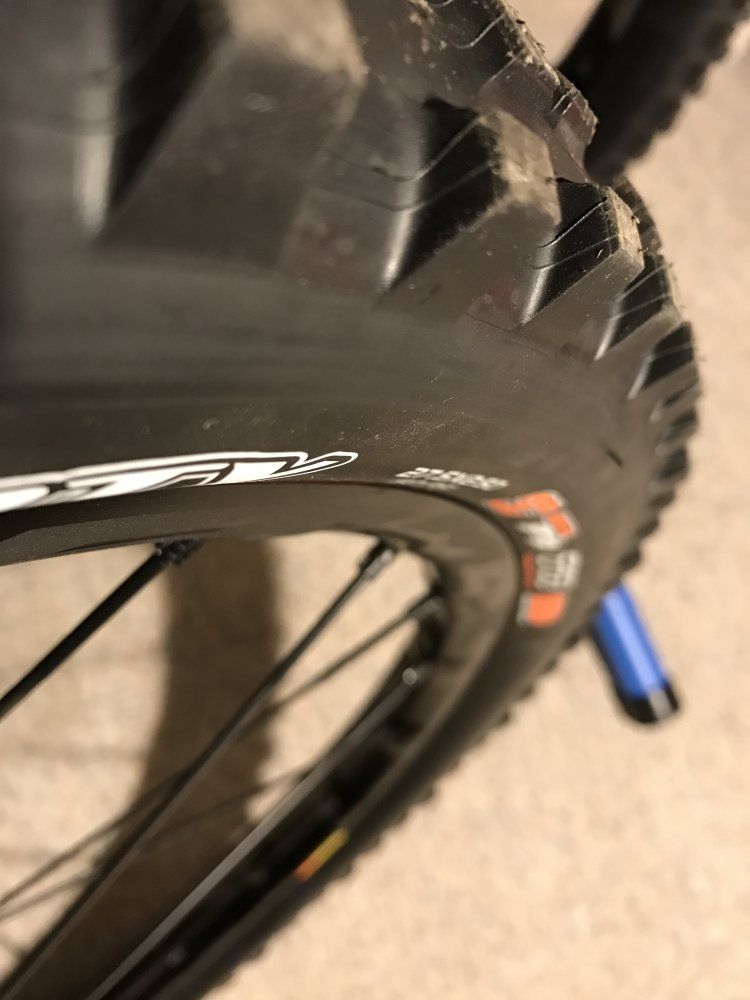

Mein Plan wäre Shorty 2,5 EXO vorne, und hinten Aggressor 2,3 DD. Beides auf 25,5mm Innenweite.
@phc Bild wäre super :daumen:
Voila
