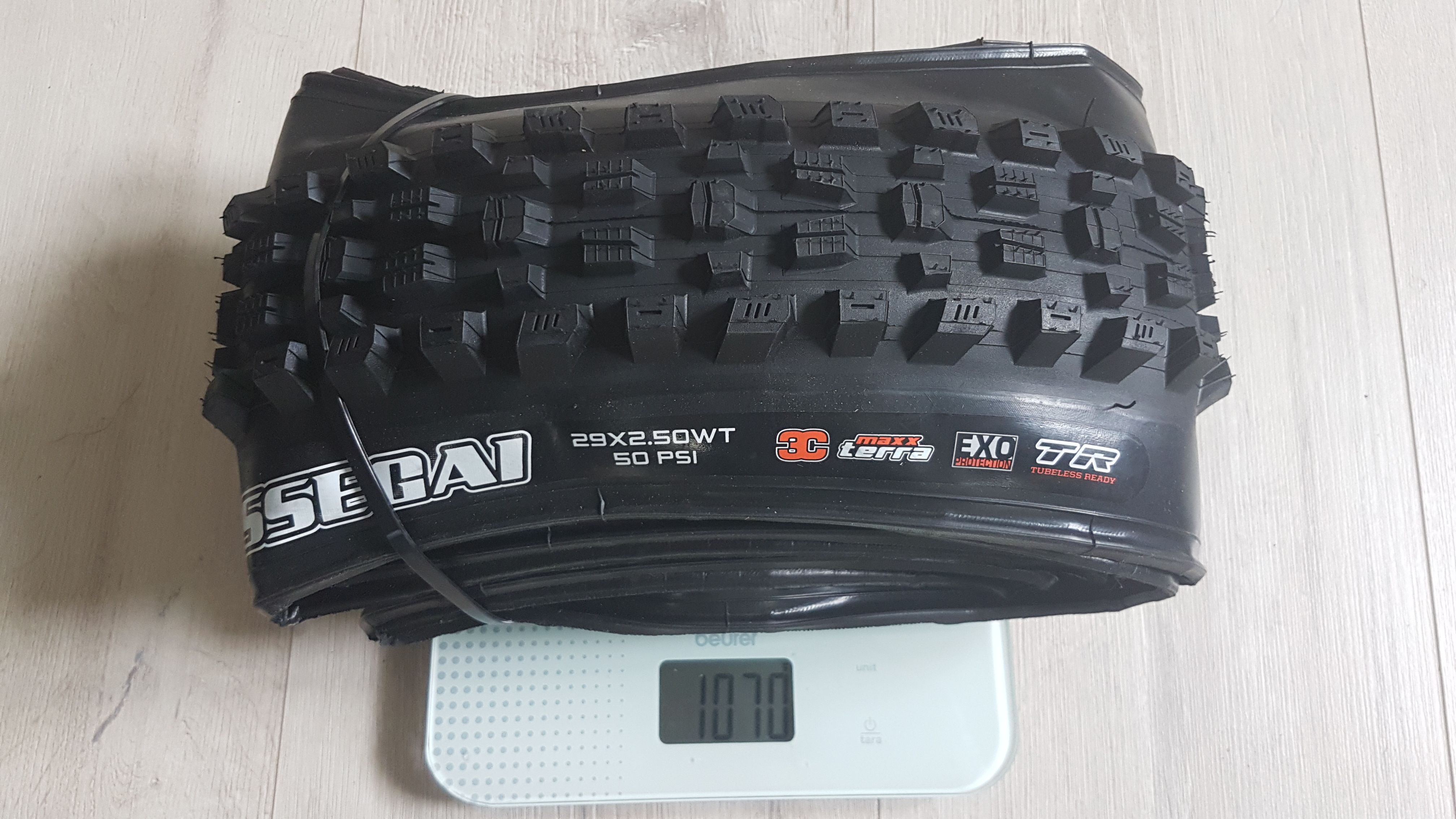

Ich würde den Aggi dem Ardent immer vorziehen! Aktuell fahre ich den Assegai an der Front - Massiver Grip, toller Reifen und den Minion SS am Heck für die Hometrials. Der Semi macht sogar bei jetzigen wechselhaften Bedingungen eine sehr gute Figur, lässt sich gut treten, hat guten Seitenhalt durch die Minionstollen, klar die Bremstraktion könnte höher sein aber wenn man den Reifen kennenlernt, weiß man das einzuschätzen. Ich hab zusätzlich noch ein ARD drin.
Für den Park hab ich Laufrad mit dem Minion DHR in DH Casting...
Wem das Gewicht Assegai 29x2.5 EXO 3C Varriante interessiert - 1070g gewogen
